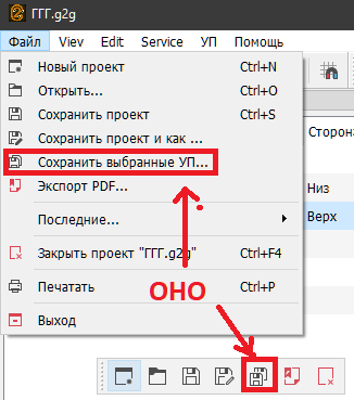

Снимок.PNG (4108 просмотров) <a class='original' href='./download/file.php?id=181449&mode=view' target=_blank>Загрузить оригинал (235.33 КБ)</a>
Не знаю зачем, но оно теперь есть.

X-Ray писал(а):Не знаю зачем, но оно теперь есть.
Оно позволяет фрезам малого диаметра меньше работать по сравнению с фрезами большого диаметра. Продлевается жизнь инструмента малого диаметра.
Ну и при умелом использовании можно быстрее фрезеровать теперь сложные ПП.

Прогу вчера скачал из подписи автора, не тестовую.
