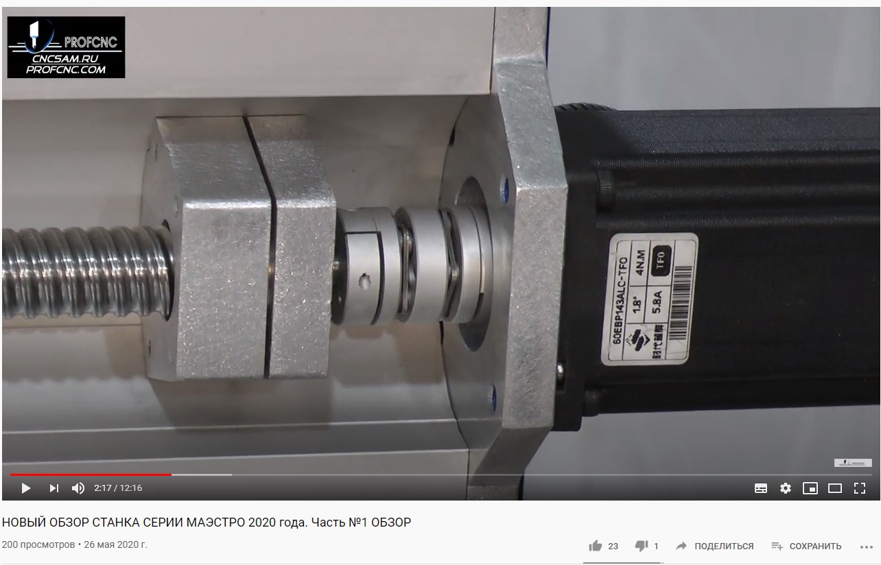

Samodelkin 88
Hugo писал(а):но я люблю когда есть запас жесткость по этим осям. Мне кажется, это будет хорошим дополнением и конкурентным преимуществом
Hugo, а как, по вашему, типоразмер рельс влияет на увеличение жесткости?
Это из той же оперы, что и HIWIN (да еще и класса Н) в сочетаниии с днищеШВП...огонь! :hehehe: . В общем: М - Маркетинг)
Hugo писал(а):улучшают продукт
Срывать покровы не в кайф, но вот когда откровенное очковтирательство происходит, извините. Вопрос мой в следующем: как можно считать улучшением отвратного вида детали, не понятно как изготовленные, хотя в видео говорят: "мы увеличили точность фрезеровки"?
cncsam качество.jpg (4279 просмотров) <a class='original' href='./download/file.php?id=182525&mode=view' target=_blank>Загрузить оригинал (144.98 КБ)</a>
Re: ЧПУ станки от cncsam
Добавлено: 10 июн 2020, 08:50
Поверхность как после мелкой наждачки, которой пытались сгладить царапины от напильника, которым пытались скрыть следы от электролобзика
