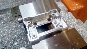

cncfreak писал(а):Ещё настроился на такие детальки...2 установа.
Видео не снимал.
100 шт. партия
Без сож/тумана?

Пока без.

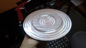

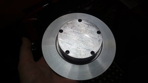

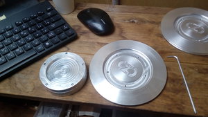

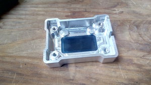

Вторая сторона колпаков на диски.
Звук стрёмный )) станка уже 3мм остаётся.

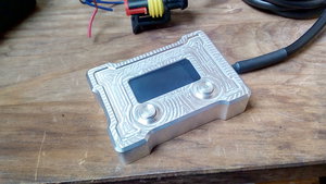

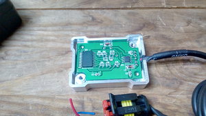

Фрезернул вторую сторону корпуса.
Так же карбоновые крышки и акриловые стёкла.
https://youtu.be/_ohsvUPBbAE

Re: Мелкий+ 400х300х150 с автосменой
Эх, в галтовку его, что ли...

а чего так медленно? непривык еще?
cncfreak
Сообщения: 206
Зарегистрирован: 05 дек 2016, 17:55
Репутация: 247
Откуда: Омск
Сообщение cncfreak »
Smlua писал(а):а чего так медленно? непривык еще?
Подачи 650-850мм/мин.
Обороты 12-15000.
Без охолождения не навалишь, будет липнуть на фрезу.
g4silin_workshop
Smlua
Сообщения: 754
Репутация: 374
Настоящее имя: Mikhail
Сообщение Smlua »
так как раз обороты и не нужно наваливать. я обычно для 6-ки ставлю 2400 подачу и 15 оборотов. липнет - зависит от алюминия, АМГ вообще без сож не делаю- липнет. д16т и прочее- можно. вообще для фрез что использую смотрел режимы- для 6-ки 7800 обороты и 3200 подача- страшновато такое ставить, но стараюсь чтоб было 6-8 соток на зуб, тогда нормально режет- да и станок этот должен такие режимы тянуть без особых сложностей и звона меньше будет

Это что за фрезы такие. Про мои 3х зубые 0.03 пишут вроде
Smlua
Сообщения: 754
Репутация: 374
Сообщение Smlua »
Kiriller писал(а):Это что за фрезы такие.
YG-1 Alucut
3 сотки - очень мало - инструмент будет изнашиваться быстрее и вибрации больше. Фрезу нужно грузить чтоб не вибрировала по крайней мере на обдирке, на чистовых там другая история...

cncfreak писал(а):Фрезернул вторую сторону корпуса.
А как кнопки устроены?
Ну и если на мой вкус, то лицевая сторона, разресованная фрезой, действительно не очень смотрится. И крышка карбоновая не нравится.
но корпус крутой!

cncfreak
Сообщения: 206
Репутация: 247
Откуда: Омск
Smlua писал(а):вообще для фрез что использую смотрел режимы- для 6-ки 7800 обороты и 3200 подача- страшновато такое ставить, но стараюсь чтоб было 6-8 соток на зуб
Только ты забыл, что у меня конус исо20 без сухарей...и от проворота только сила трения и штревель на резьбе м8...
Не тот случай ))
Это станок для хобби, а не пром, чтоб 0.06 на зуб наваливать.
Будет mql, будет быстрее.

у тебя шпиндель 1 Нм крутит, ну полтора от силы, неужели этого хватит чтоб конус провернуть? посмотри, тут 30 правда, но и режимы гораздо жестче, я не в коем случае не толкаю к поломке, просто смысл гоняться за жесткостью станка и всей системы, если шпиндель не может реализовать весь потенциал этой самой системы? да и хобби оно такое - сейчас это хобби, потом круглосуточно не выключается))))

0.72N в пике...я считай на 50% работаю...вот и считай ))
Между 20 и 30 конусом разница колосальная...
Стояли бы сухари, другой вопрос.
Но ускоряться в любом случае буду ))
