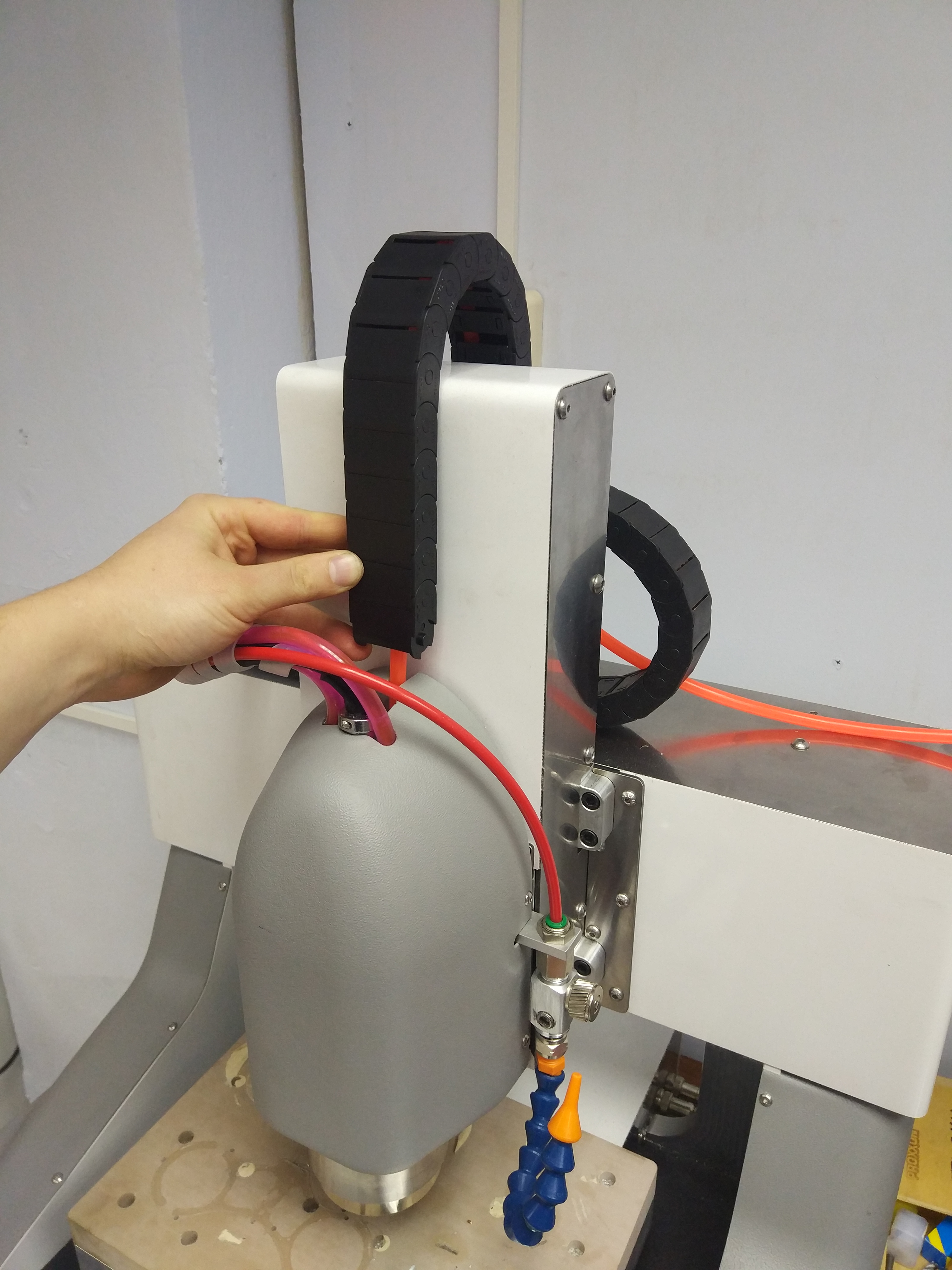

Пинали тут по поводу кабельканала. Попался он под руку примерил и хз както непонятно смотрится или нет.

Нормально и с ним и без него.

Макс, а жижа-каналы туда нельзя?

Нормально смотрится!
Если честно я бы СОЖ спрятал тоже под кожух шпинделя и вывел бы её вверх к остальному.
Если его в аквариум ставить то СОЖ нужна, а вот если нет, то много с ней не наработаешь, все стены заляпает.
Re: Мелкий станочек 300х200х100
Думал под кожух фигня выходит и места особо нет и сегментная трубка слишком короткая на выходе получается разьве что подводную трубку можно спрятать поставив угловой фитинг.

Нормально смотрится. Только тогда обязательно трубку, идущую к трубке, под кожух спрятать. А то колхозик получится.
Ну и над кусочком между кабель каналом иикожухом подумсть, чтоб культурненько было...

Не, округлости на кожухе не катят. Твой кожух для Коли - зачет. Сюда такой же, или его мод
Какой кожух для коли?
мля, ошибочка, для Евгения
У него в подписи Япония написана
Там нержа гнушка. Найти где такие сделают штучно геморно и дорого а с боковинами там еще сварка и шлифовка швов понадобится если металические делать. А пластиковые при наличии болванок стоят недорого и больше свободы по форме.
А ты прикинь из нержи у себя на компе. Гнуть - можно и самому, а резка - вроде у тебя проблем с этим не было. Сварка? - думается мне, захочешь - найдешь
Сам не согнеш ровно и красиво тут листогиб нужен. Сделать можно что угодно все упирается в цену на штучные заказы. Гибка,сварка,шлифовка швов все это ручная работа и никто за 3 копейки делать небудет да еще и закосячат все как обычно. Формовка мне оч даже нравится а с дизайном болванок можно будет поиграться в будущем. Но это фигня вот если сделать станок с закрытой рабочей зоной с прозрачной формованной дверкой это будет тема.

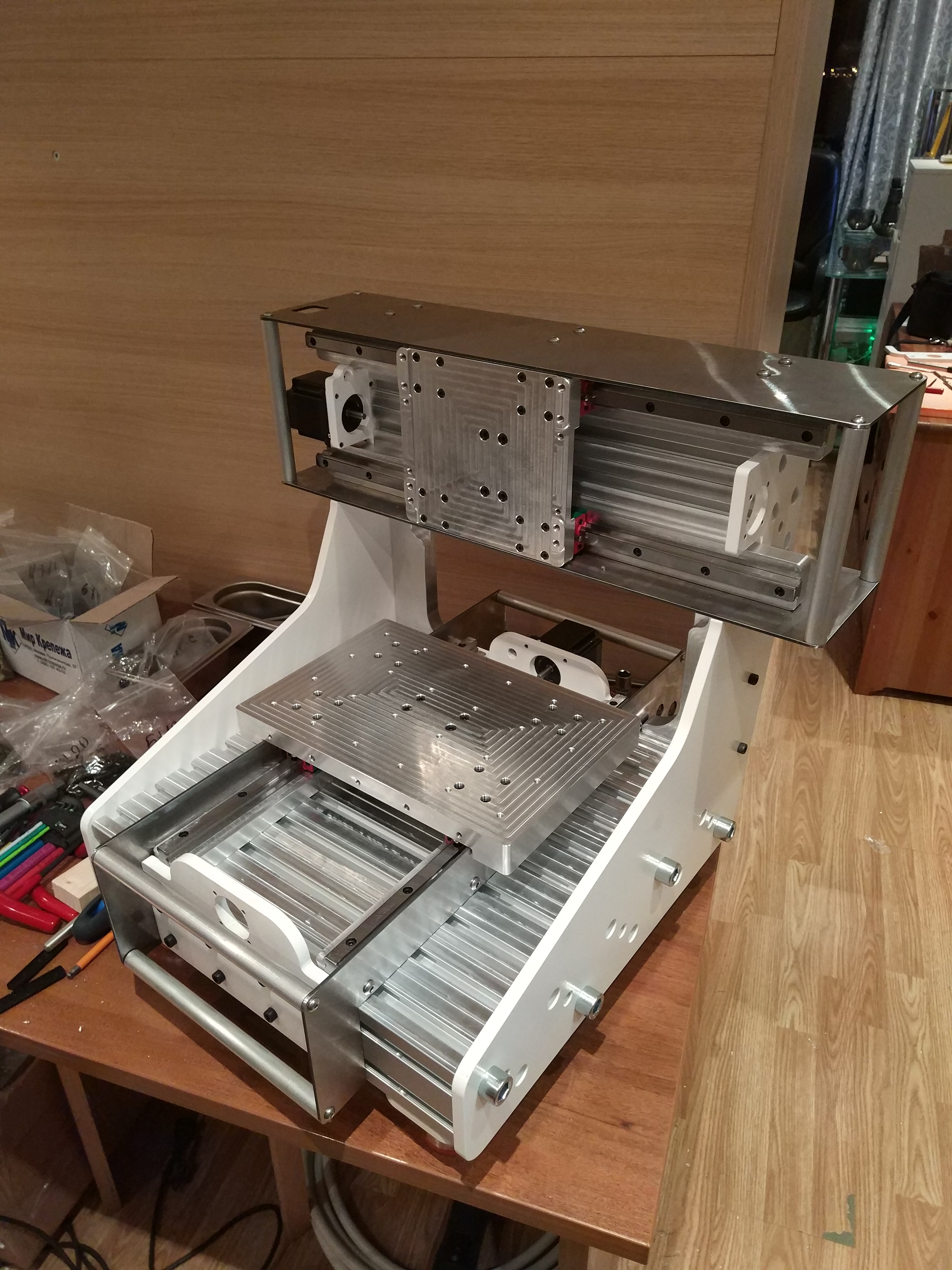

Макс, выложи пожалуйста скрин защитной ленты в разрезе по оси Z (как раз по ШВП). А то я что-то не пойму, как оно там за плитой проходит и куда сама ось Z крепится.
За ране благодарю.
Ось Z на ушах весит на переходной плите портала.

xenon-alien писал(а):Макс, выложи пожалуйста скрин защитной ленты в разрезе по оси Z (как раз по ШВП). А то я что-то не пойму, как оно там за плитой проходит и куда сама ось Z крепится.
За ране благодарю.
там две плиты и между ними расстояние, если я правильно понял вопрос))
За ране благодарю.
В теме окромя первого поста огромное количество фоток есть. Рекомендую изучить, если хочется повторить.
