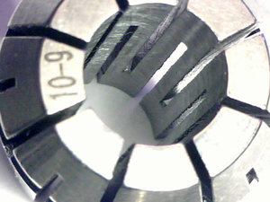

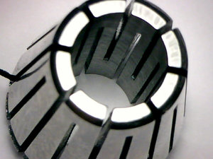

Несколько фотографий китайских цанг:
Новая, из упаковки
ER20, диаметр 10, новая (2225 просмотров) <a class='original' href='./download/file.php?id=165589&sid=c07ccb4c08f98dc6679529295d609f03&mode=view' target=_blank>Загрузить оригинал (107.47 КБ)</a>
Она же
ER20, диаметр 10, новая (2225 просмотров) <a class='original' href='./download/file.php?id=165590&sid=c07ccb4c08f98dc6679529295d609f03&mode=view' target=_blank>Загрузить оригинал (231.89 КБ)</a>
Photo20190702141354305.jpg (2225 просмотров) <a class='original' href='./download/file.php?id=165596&sid=c07ccb4c08f98dc6679529295d609f03&mode=view' target=_blank>Загрузить оригинал (226.97 КБ)</a>

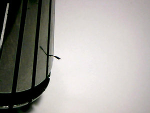

Кстати, при подготовке к "фотосессии", я продул цангу компрессором, и по бокам вылезли вот такие хвостики, образовавшиеся при прорезке пазов. Держатся довольно крепко. Как они могут повлиять на центровку инструмента, если вовремя не заметить, говорить не требуется
Стружка. Держится хорошо :) (2225 просмотров) <a class='original' href='./download/file.php?id=165591&sid=c07ccb4c08f98dc6679529295d609f03&mode=view' target=_blank>Загрузить оригинал (138.41 КБ)</a>

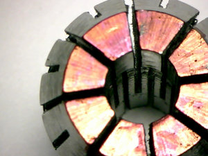

А вот в эту неоднократно зажимали короткие фрезы.
ER16, 6мм, сильно б/у (2225 просмотров) <a class='original' href='./download/file.php?id=165592&sid=c07ccb4c08f98dc6679529295d609f03&mode=view' target=_blank>Загрузить оригинал (225.23 КБ)</a>
Photo20190702141314820.jpg (2225 просмотров) <a class='original' href='./download/file.php?id=165594&sid=c07ccb4c08f98dc6679529295d609f03&mode=view' target=_blank>Загрузить оригинал (232.02 КБ)</a>
