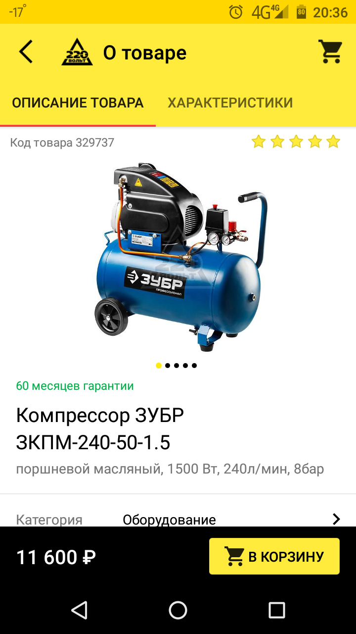

Nonstopich
А можно пару слов про дуйку, что под станком стоит?
Из чего собрана и сколько стоит примерно?

Nonstopich
cncfreak писал(а):Не понял, что за дуйка?
Я про компрессор и то, что позволяет его превратить в обдув фрезы.
Вся эта система, интересуют параметры (объёмы, давления и т.д.)
Под станком заметил пистолет. Вы же им стружку выдуваете из пазов, верно?
Re: Мелкий+ 400х300х150 с автосменой
Добавлено: 11 янв 2019, 17:42
cncfreak
Да пока и рассказывать нечего...
Компрессор вот такой, 1.5кВт, 240л/мин. 50л.
Screenshot_20190111-204421.png (3365 просмотров) <a class='original' href='./download/file.php?id=154261&mode=view' target=_blank>Загрузить оригинал (238.04 КБ)</a>
MQL (обдув фрезы) на базе плунжерного насоса от nik1 с ШД.
Ещё собираю.
Воздушная трубка будет 4мм, и 1-2 Атм. давление.
Пистолет подключен к компрессору.
У этой модели уже 2 штуцера.
1 на станок, второй на пистолет.

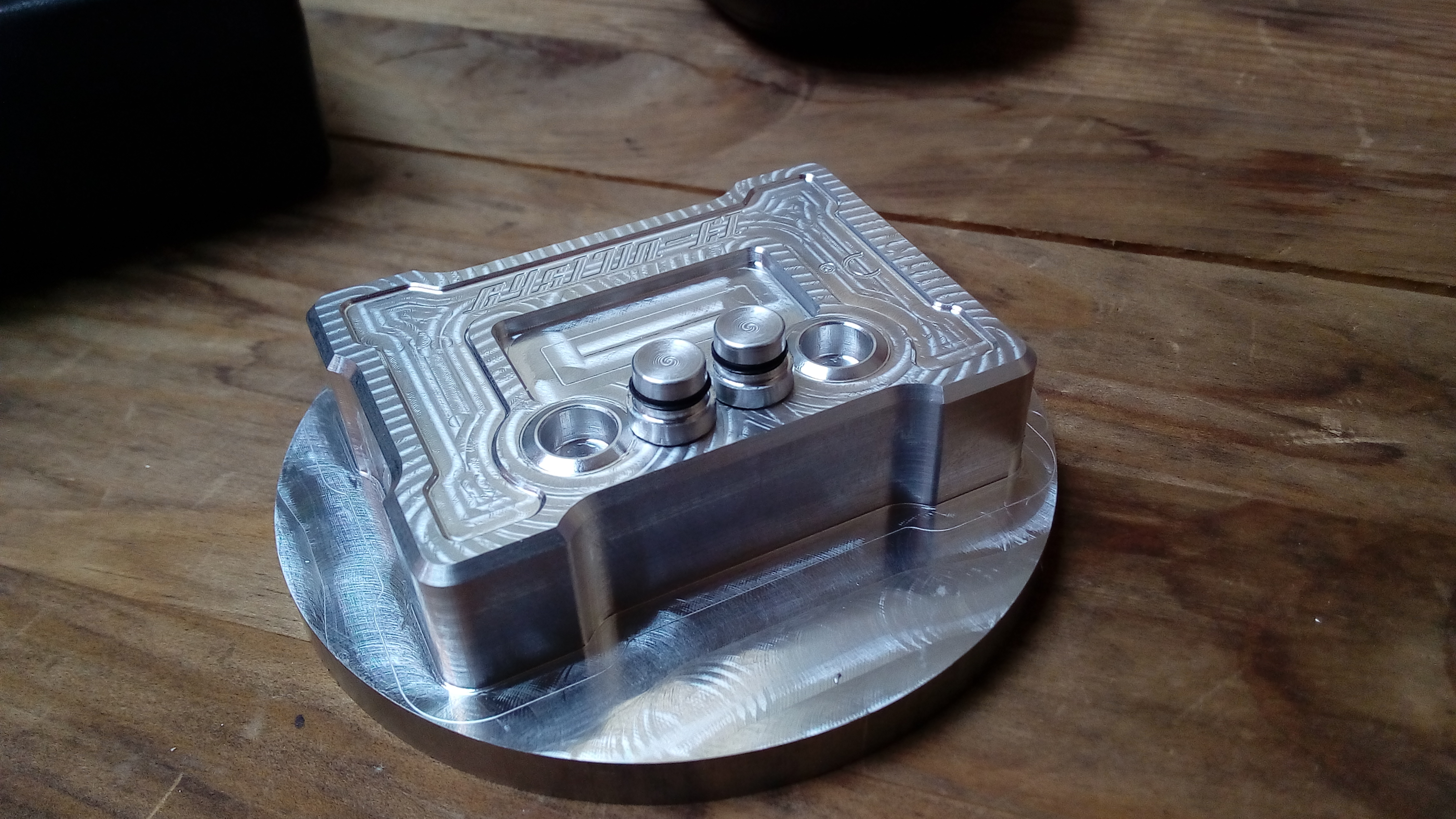

Фрезернул 1 сторону корпуса прибора измерения температуры выхлопных газов.
Черновую обработку не снимал, стружка летит сильно.
Примерил кнопочки.
Уплотнительные резинки держат отлично.
tbdYhStsQ-8.jpg (2809 просмотров) <a class='original' href='./download/file.php?id=155001&mode=view' target=_blank>Загрузить оригинал (291.24 КБ)</a>
lgDhkkIF7pE.jpg (2808 просмотров) <a class='original' href='./download/file.php?id=155002&mode=view' target=_blank>Загрузить оригинал (116.92 КБ)</a>
https://youtu.be/wKGpN1SLDeA
IMG_20190120_195255.jpg (2805 просмотров) <a class='original' href='./download/file.php?id=155003&mode=view' target=_blank>Загрузить оригинал (3.1 МБ)</a>
https://youtu.be/eLBF-uOB44c
