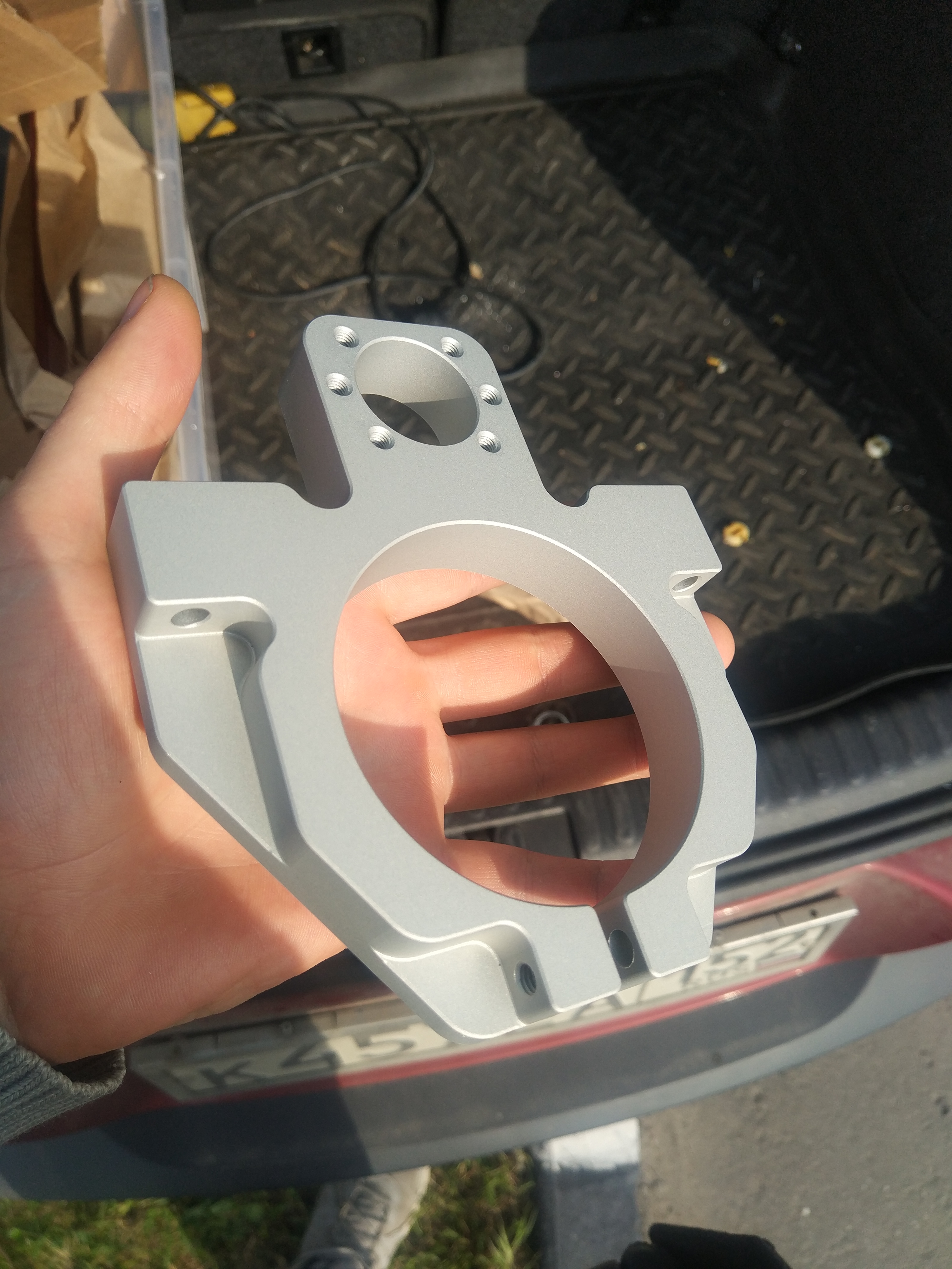

Отдал в анод на пробу результат шикарен.

frezeryga писал(а):Отдал в анод на пробу результат шикарен.
А почему такой светлый? Теплый анод? Лучше, когда золотисто-оливковый.
Re: 400х300х100 открытый проект
Самый дешевый. Цветные аноды дороже сильно.
Сообщение john1987887 »
Я не краску имел в виду, а технологию. При теплом аноде цвет обычно светлый, покрытие не очень прочное. При холодном аноде, цвет становится золотисто-оливковый, покрытие очень твердое и износостойкое.
Я не разбираюсь в анодах. Тут анод такойже как алюминиевые профили анодируют.
Интересно сколько просят за анодирование такой детальки и сколько времени это заняло?
20р за 1 кв.дм +дробеструй по времени долго 3 недели.
