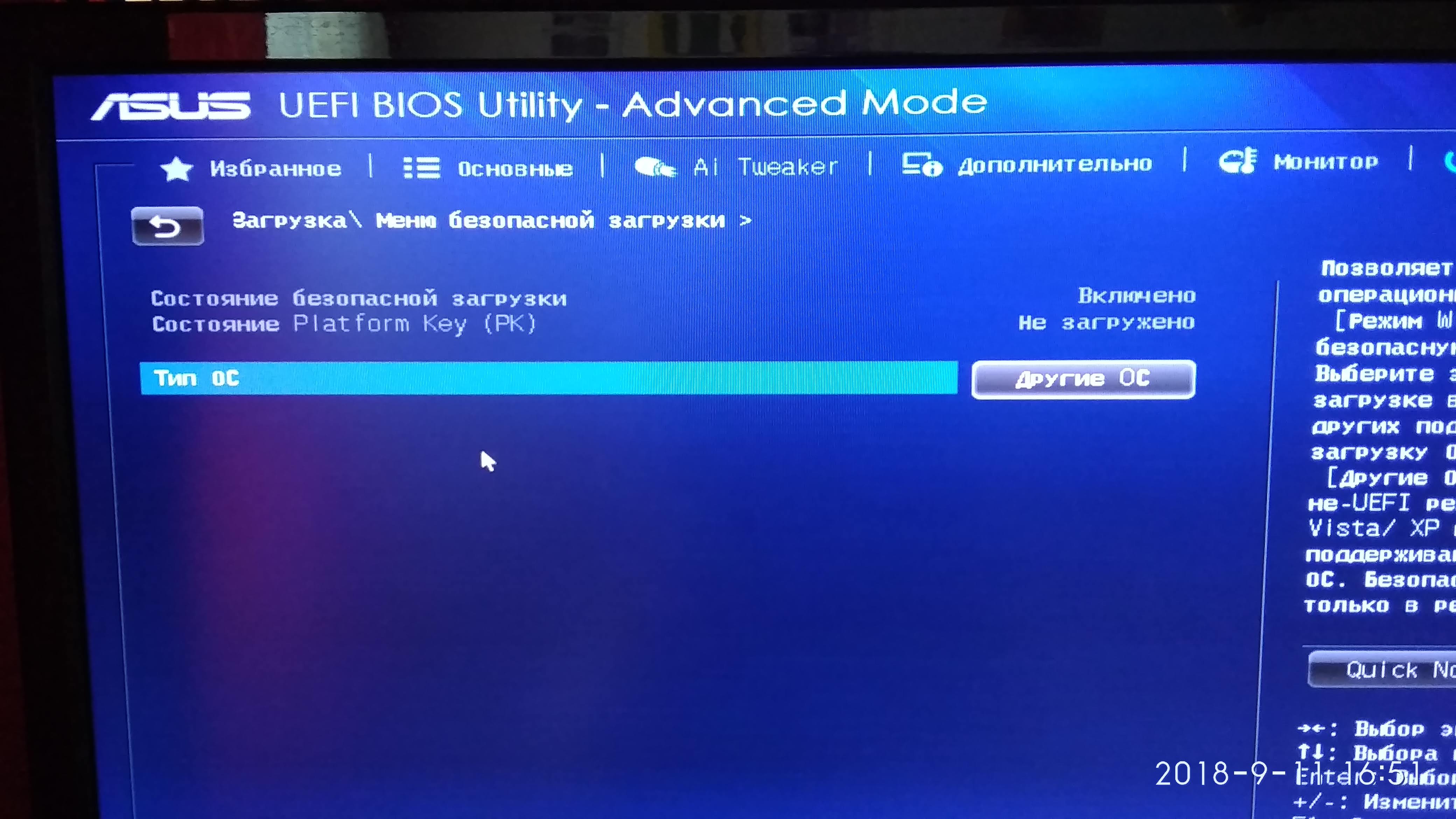

Вообщем, получается какая то ерунда. Убрал я SSD и поставил HDD 160G, установил винду, ставлю линукс, а установщик видит все 160G как свободное место - непонятки. Плюнул, попробовал запустить линукс в режиме Live - не запускается, зависает, час ждал (с разных флешек). Пишу на флешку Ubuntu 16.04 - все прекрасно устанавливается и загрузчик видит две системы: вверху убунта, внизу - винда.

Приношу свои извинения, с образом всё в порядке, сейчас на ноутбуке запустил в LIVE режиме очень быстро. Может я что в биосе не так поставил?

raddd
Legacy os
Re: Установка LinuxCNC EMC2
Добавлено: 11 сен 2018, 17:07
Slukka
выставил все legacy

не помогло, даже в LIVE режиме образ не запускается.

Добавлено: 11 сен 2018, 17:15
Argon-11
образ на флэшку какой прогой была записан?
и этта: у меня тоже были какие-то проблемы с установкой Linux на новой плате (Asus J3455M-E). Решилось обновлением Bios + переключением какого-то пунктика из "Windows" в "Linux" (или "Other OS", не помню точно)

Argon-11 писал(а):образ на флэшку какой прогой была записан?
rufus-3.1
мамка у меня ASUS B85M-G
BIOS обновил пару дней назад, скачал с оф.сайта
На фото выше видно, тоже стоит Other OS
НУ Ubuntu то без проблем завелась
Сейчас еще попробую запустить образы Linux Mint 19 и есть у меня ElementaryOS - посмотрим что будет

Судя по скриншоту ядро грузится, т.е. загрузчак нормально отработал...

Slukka
Господа, все наконец-то запустилось!!! И знаете в чем была причина - в долбаной видеокарте ASUS GTX750. В видеокарте, КАРЛ.
Где то год назад я баловался установкой MacOS, и вспомнил, что видеокарта никак не хотела заводится, а брал у друга Palit GTX750 - всё шикарно работало.
Так вот, сейчас выдернул видюху, а монитор подключил к встроенной видеопамяти ЦП - и о чудо, LinuxCNC зашуршал в Live режиме.
Видимо видюха с каким то брачком попалась. Надо с другом поменяться на Palit.
