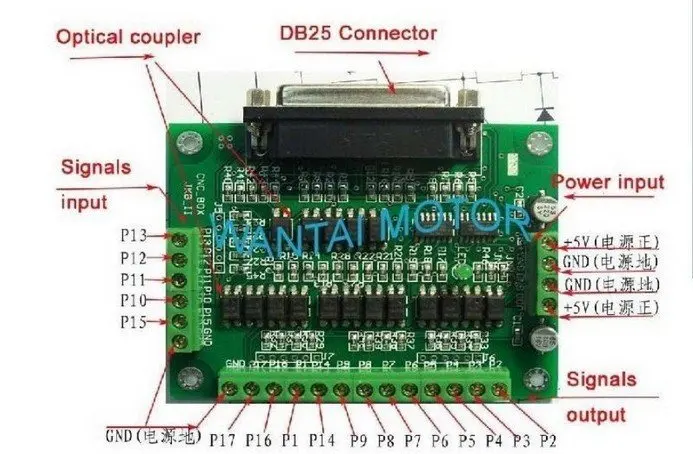

nevkon писал(а):В последней плате действительно угадывается опторазвязка драйверов, а вот в 2 первых ее нету.
В первых двух стоят буфера 74HC245D на STEP/DIR и высокоскоростные оптроны на остальное. (например, на второй плате четко идентифицируется: 2 двухканальных оптрона HCPL2630 и шесть одноканальных, итого 10 линий из 17 защищены оптронами)
Ну вот собственно классика жанра, недорого и вполне безопасно.
А вот тут совсем "по феншую" :)
И вот тут много правильно-интересного :)

nevkon писал(а):И перед ними стоит плата опторазвязки LPT порта, купленная в комплекте с ними же (но продающаяся так же и отдельно, например такая, такая, такая)...
Ни в одной из этих плат нет опторазвязки по step/dir. :)

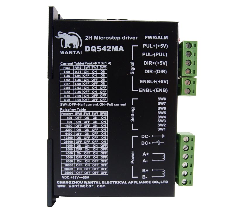

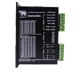

UAVpilot писал(а):Схема включения, нарисованная у них на крышке предполагает наличие внутри оптронов. :)
Ага, предполагает. Но по факту их там нет (по крайней мере в моих). Эти девайсы клепают все кому не лень, с одной и той же маркировкой.
Платы: OPI-PC(умерла), OPI-PC2
Re: LinuxCNC + Orange Pi
svb писал(а):Ага, предполагает. Но по факту их там нет (по крайней мере в моих). Эти девайсы клепают все кому не лень, с одной и той же маркировкой.
DQ542MA English Manual.pdf
(153.21 КБ) 411 скачиваний
вторая и третья страница.
На корпусе драйвера обозначены входы:
dq540ma.jpg (3468 просмотров) <a class='original' href='./download/file.php?id=140571&mode=view' target=_blank>Загрузить оригинал (76.07 КБ)</a>
Какой ещё недорогой схомотехникой можно обеспечить такие варианты подключения?
можете сделать фотку своих? Желательно со снятой крышкой.

UAVpilot писал(а):можете сделать фотку своих? Желательно со снятой крышкой.
Да, у меня такие, именно Wantai. И в мануале то же самое написано-нарисовано. Но внутри моих драйверов оптронов нет. В настоящий момент девайсы в работе, и останавливать станок и разбирать драйверы чтобы сфоткать желания нет. Покупал я их давно (Октябрь 2011 года), возможно с тех пор уже поменяли что-то. Но драйверы работают, работают вместе с платой, купленной с ними же.... Ни разу не заглючили даже, не то чтобы из строя вышли... Так что меня они устраивают, даже без оптронов внутри, ибо есть снаружи :)

Да, у меня такие, именно Wantai. И в мануале то же самое написано-нарисовано. Но внутри моих драйверов оптронов нет.Покупал я их давно (Октябрь 2011 года), возможно с тех пор уже поменяли что-то
Как оказалось, такие да не совсем:
1. В надписи 2H Microstep Driver осутствует "2H"
2. Вольтаж прописан как "VDC:24-48V"
3. Надпись под вольтажом отсутствует.
Фотку сделать не могу, очень тесная компоновка, фотик не наводится на резкость, да и расстояние между драйверами маленькое.
