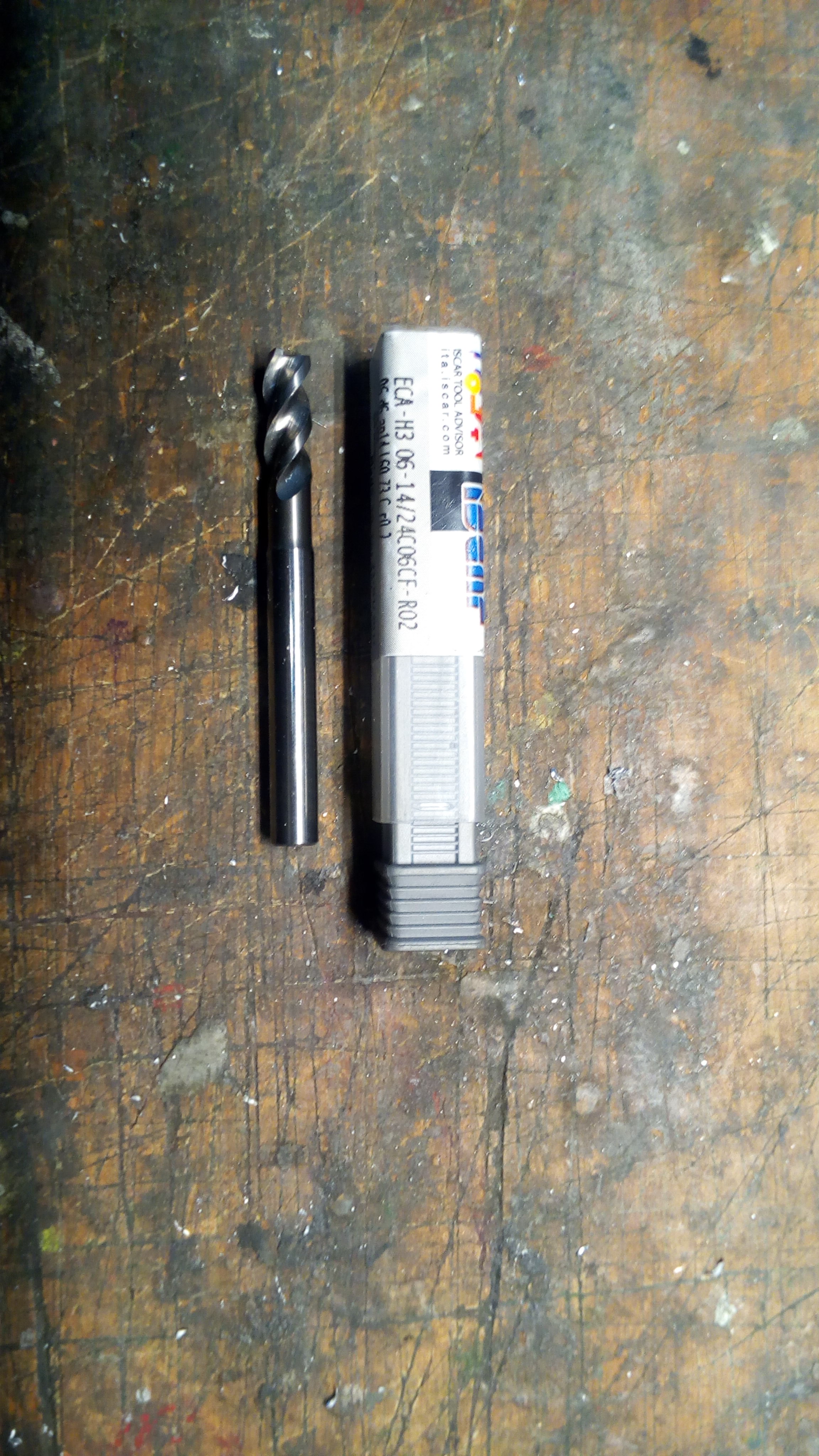

Евгений, а че за фрезы искаровские ? маркировку можно ? попробуй те что ссылки давал - реально очень понравились.

Лёша, ими в основном и работаю. По ссылкам твоим. Втарил штук 60 разных калибров. Но, есть нюансы.
Китайцами 6 мм, по контуру, например, можно снимать максимум 0,75 за проход. Если снимаю в траншее 1 мм, то даже при полном поливе и выдуве стружки, на глубине 13+, следует налипание на фрезу.
Что-то не так с полировкой.
Что за фрезы, сейчас кину фото.
Это 6-ка.
фреза.jpeg (4732 просмотра) <a class='original' href='./download/file.php?id=145648&sid=cc33e04bb18abca4bddef9e956685f4e&mode=view' target=_blank>Загрузить оригинал (1.44 МБ)</a>
