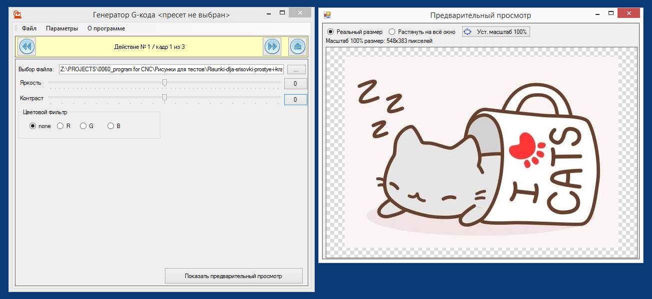

Добавлено: 30 май 2017, 00:14
Rom327 писал(а): И еще просьба, если получится: неплохо бы прямо в программе иметь возможность менять яркость/контрастность картинки для работы с точками. Это для того, чтобы избавиться от пережога, когда точка новая жжется на черном ореоле предыдущей. То есть сгенерил картинку, посмотрел в увеличенном виде и понимаешь, что на черном очень много точек либо часто расположены и будет пережог. Вернулся, чуть осветлил картинку и снова сгенерил и сразу посмотрел...
В ходе тестов 3-й версии, кроме яркости и контрастности, добавил фильтр RBG, и случайно заметил что получается ещё интересная штука.
Имеем исходный рисунок:
2017-05-30_020133.jpg (3222 просмотра) <a class='original' href='./download/file.php?id=112857&mode=view' target=_blank>Загрузить оригинал (354.9 КБ)</a>
Повышаем контрастность:
2017-05-30_020200.jpg (3222 просмотра) <a class='original' href='./download/file.php?id=112858&mode=view' target=_blank>Загрузить оригинал (351.8 КБ)</a>
И фильтруем красный цвет:
2017-05-30_020255.jpg (3222 просмотра) <a class='original' href='./download/file.php?id=112859&mode=view' target=_blank>Загрузить оригинал (332.64 КБ)</a>
Времени добавление RGB фильтра заняло пару минут, правда нужно ли такое кому непонятно :thinking:
И окно предварительного просмотра сделал отдельно от основного окна, что-бы каждый сам определял где его располагать :-)
