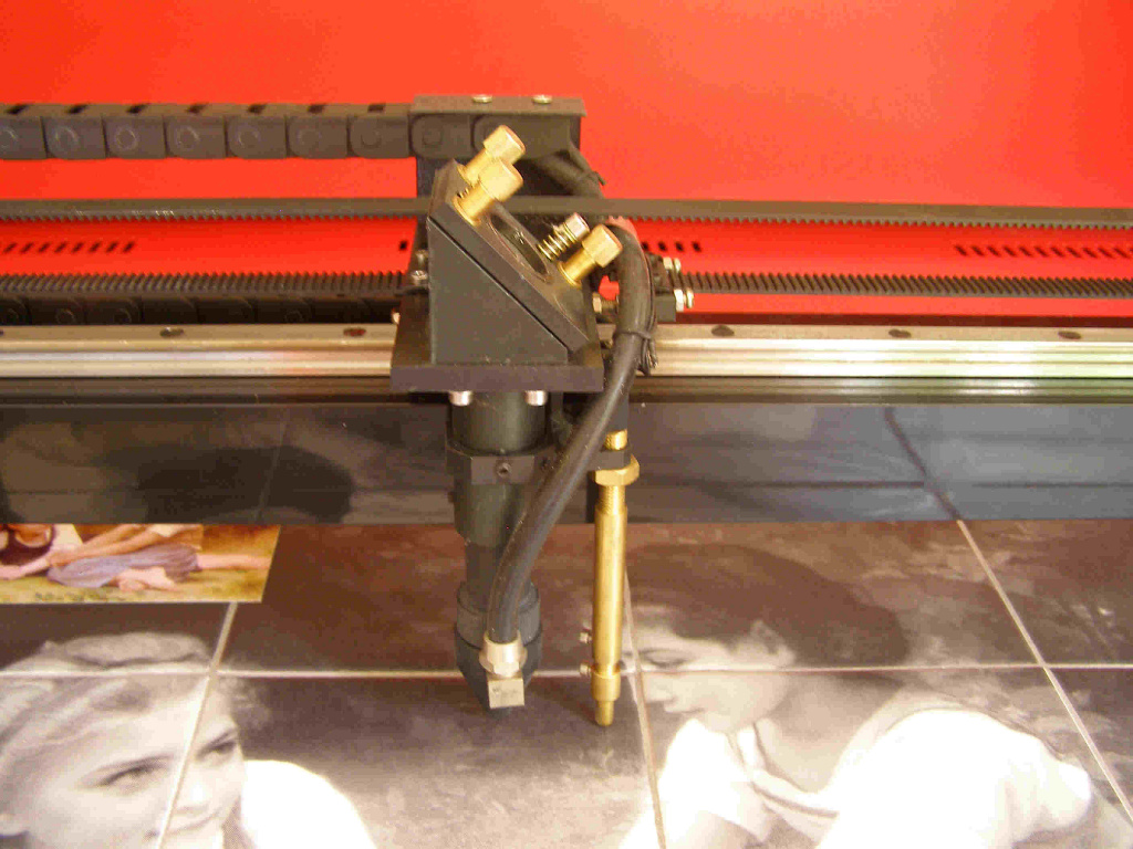

Да, сверху прямоугольный.
Не все китайцы одинаковы :). Есть такие, где на каретке висит железяка и с одной стороны на нее крепится кабель канал, а с другой висит голова. Вот таким образом:
Focusing Head.jpg (3310 просмотров) <a class='original' href='./download/file.php?id=1761&mode=view' target=_blank>Загрузить оригинал (308.09 КБ)</a>
Рисовал, как и говорил в bender...

Nick писал(а):Не все китайцы одинаковы . Есть такие, где на каретке висит железяка и с одной стороны на нее крепится кабель канал, а с другой висит голова. Вот таким образом:
Потому как у этой головы крепление горизонтальное, а не вертикальное как у моей. Таких голов я не есть видать.

Я вот думаю, какой профиль взять на длинную ось. Я пока нарисовал 20х20мм + 15-й рельс. Прогнется он на 1 метре пролета или нет или прогнется, но можно забить?
Re: Хочу купить ЧПУ лазер
Добавлено: 19 июл 2011, 22:45
Nick писал(а):Прогнется он на 1 метре пролета или нет или прогнется, но можно забить?
Вот если бы проектировал станок не в блЯндере, а в Солиде к примеру можно было взять профиль и погнуть под нагрузкой и глянуть на сколько он прогнется. Чем 20мм, слобоват как то.
Если прогнется то фокуса не будет и выжигать будет не тонкой линией, а овалом.
Как думаешь на твоей картинке справа от головы штучка торчит, нафига?
Добавлено: 19 июл 2011, 22:56
aftaev писал(а):Как думаешь на твоей картинке справа от головы штучка торчит, нафига?
Думаешь он этой штучкой по поверхности елозит? Или там хитрый емкостной датчик стоит?
Понятно, что если прогнется, то будет плохо. Вопрос, на сколько там длинный фокус на линзе для выжигания?

Nick писал(а):Думаешь он этой штучкой по поверхности елозит? Или там хитрый емкостной датчик стоит?
Обычно такие innerb ставят рядом с головой, и подымают стол пока заготовка не упрется в эту штучку, так устанавливают фокус. Потом штучку убирают.

На сайте Сервотехники нашел форму расчета прогиба алюминиевого профиля. ( http://www.servotechnica.spb.ru/calcula ... ofile.html )
Получается, что профиль 20х20мм прогнется под 1кг веса в средней точке на 0.12мм...
А 30х30мм под 2 кг на 0.04мм...
Что выбрать?

Это я уже когда-то читал. Но я делаю не фрезер, а лазерный гравер. Для него главное легкость. Жесткость конструкции практически не нужна.
По самой быстрой оси, стоит профильная 15-я рельса. Собственно решаю какой на нее выбрать профиль.
На этом профиле будет висеть рельса, кабель канал с тонкой трубкой и "голова" лазера, как говорит Aftaev, голова весит около 100 грамм, я добавил еще 2 кило на накладные расходы. Основная инерциальная нагрузка будет направленна вдоль оси, т.к. поперечные перемещения не будут такими быстрыми.
В принципе профиль можно будет поменять, если в процессе эксплуатации выяснятся его недостатки.
