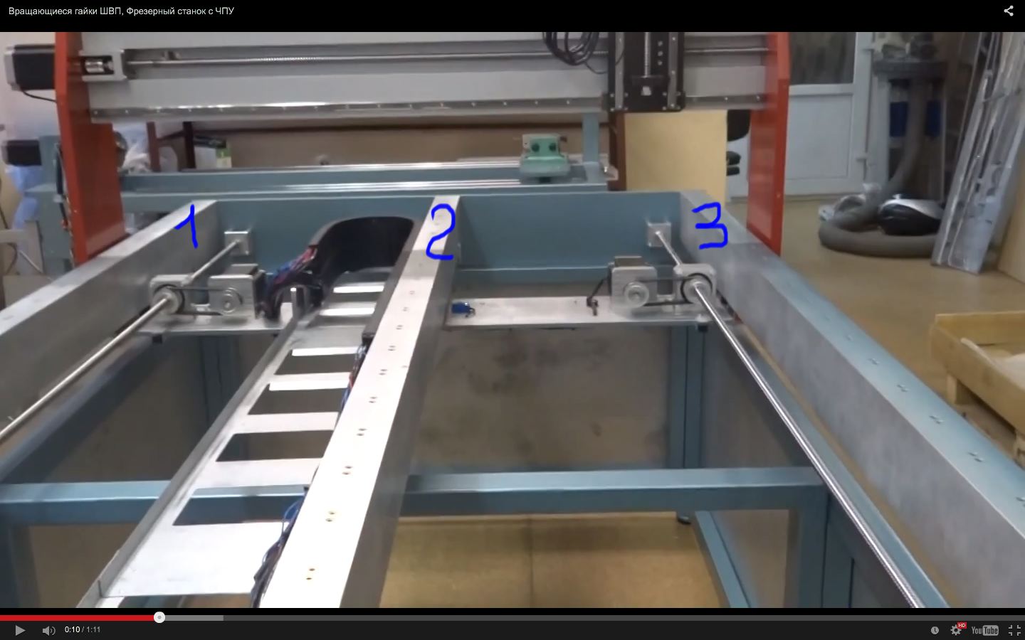

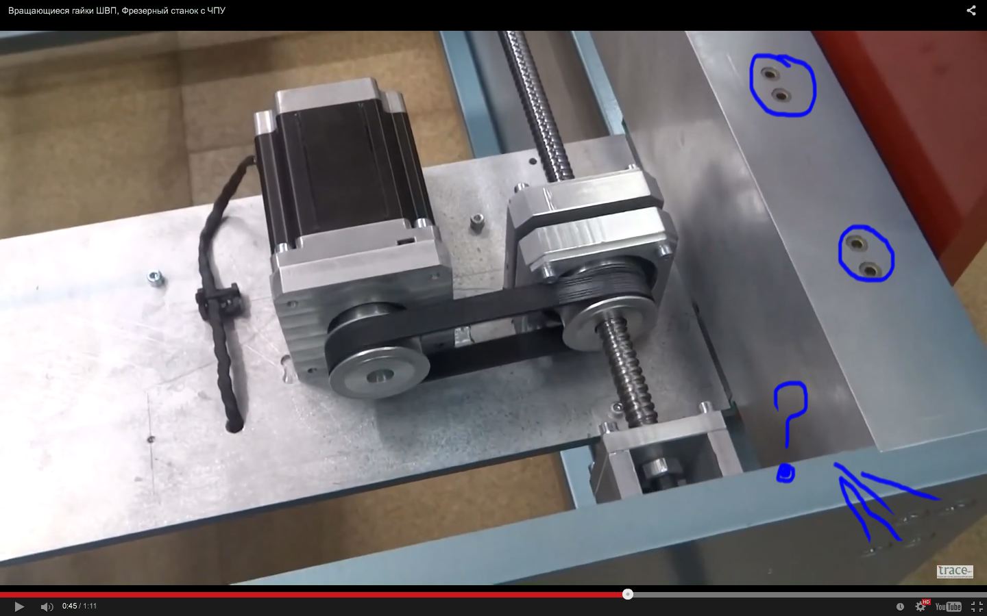

Из трех вопросов третий остается для меня открытым ввиду стоимости усиленного профиля ~5К руб/пм (жаба душит).
И здесь опять хотелось бы услышать мнение опытных форумчан о выборе компанией Trace-Magic как я понимаю прямоугольной алюминиевой трубы в качестве продольного элемента стола по оси х (см вложения).
Если кто-то из коллег уже сталкивался с этим вопросом - поясните пожалуйста:
1. Каким образом производится монтаж трубы к торцевой листовой стенке, если с торца труба обычно полая.
2. Что из себя представляют и каким образом устанавливаются обведенные синим цветом вставки на трубе?
Ряд этих вопросов возник в связи с успешным опытом производства и поставок станков вышеупомянутой компании и стоимостью прямоугольной трубы.
Возможно есть смысл рассмотреть использование данного решения в текущем проекте "Примитивный ЧПУ из профиля 1200х600х120".

Re: Примитивный ЧПУ из профиля 1200х600х120
Станки из стальной трубы это хорошо но я проектирую исходя из своих возможностей. Варить трубы отжигать и фрезеровать их у меня возможности нет. Также станок из профиля проще повторить и собрать дома.
