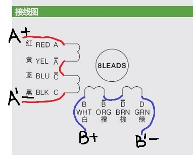

Движки 5А. На драйверах также выставил 5А.

Приведи в порядок шаги по осям. Движок на 8 проводов покажи как подключал.
Nil$
Сообщения: 95
Зарегистрирован: 30 авг 2015, 13:10
Репутация: 13
Настоящее имя: Макс
Re: Чпу станок 2500 х 1400
Сообщение Nil$ »
Как привести в порядок шаги? Я лумаю что с настройками осей косяк.
Подключено вот так:
Запилил вот так (3049 просмотров) <a class='original' href='./download/file.php?id=113628&mode=view' target=_blank>Загрузить оригинал (33.92 КБ)</a>
Запилил вот так

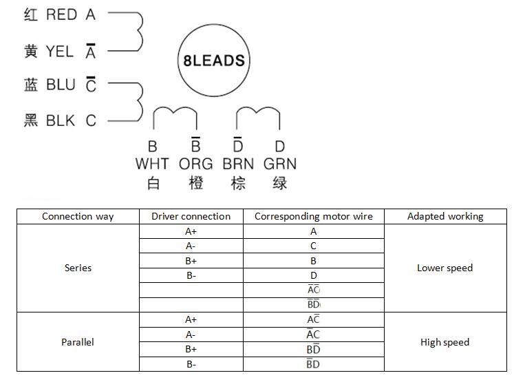

А это мне китаец прислал
Прислал китаец (3049 просмотров) <a class='original' href='./download/file.php?id=113627&mode=view' target=_blank>Загрузить оригинал (59.76 КБ)</a>
Прислал китаец
aegis
Сообщения: 3115
Репутация: 1810
Настоящее имя: Михайло
Сообщение aegis »
Nil$, при такой подключении напряжение надо очень высокое давать - индуктивность катушек большая выходит. надо паралелить обмотки согласно нижней инструкции.

Nil$ писал(а):Как привести в порядок шаги?
вот так Расчёт значения Steps per для Mach3
Nil$ писал(а):DMA860H
за питай от 80 вольт. А движок подключить так

Вот расчет товарища. Что скажете?
при последовательном соединении (как сейчас) сопротивление одной группы А или В равно 0.1 Ом, следовательно 0.1 Ом\2 (две обмотки А или В) получаем 0.05 Ом одна обмотка, при параллельном включении (как советуют) у тебя сопротивление падает в 2 раза, 0.05\2=0.025 Ом. Выходит группа А=0.025 и В 0.025 Ом.
Далее по формуле: I=U\R , W=U*I , W=U2\R (i-ток, u-напруга, r-сопротивление. W-мощность)
U=60v R=0.025
60*2/0.025=4800W (!!!) 4,8kW
4.8kW на одну группу!
Групп на моторе 2. 2*4.8kW 9.6kW Один мотор в работе!
aegis
Сообщения: 3115
Репутация: 1810
Сообщение aegis »
Nil$, при питании постоянным током все правильно посчитал. при запитке переменным появляется еще одна составляющас сопротивления, которая зависит от индуктивности
