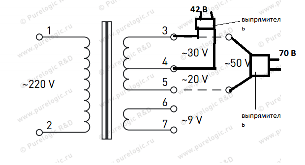

Если к трансформатор подключить к выводу 30 вольт выпрямитель получим 42 вольта.
Ну как то так.
Так можно???????

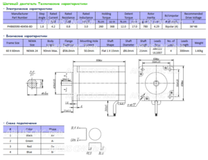

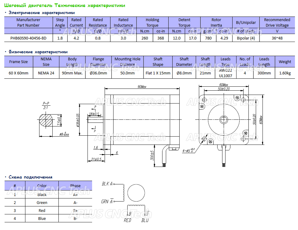

michael-yurov писал(а):Если нужно - могу посчитать максимальную скорость для конкретного мотора и для определенного напряжения.
Мне посчитай!
PHB60S90-40456-8D.png (3308 просмотров) <a class='original' href='./download/file.php?id=58697&mode=view' target=_blank>Загрузить оригинал (290.08 КБ)</a>
Для 48В

Для тебя я третий день с китайцами в глухие телефончики играю - заказываю платы и комплектующие.
Ладно, считаю:
Время нарастания тока от ноля до максимума 4,2 x √2 x 0,003 / (48 - (4,2x0.8)) = 0,4 мс
Выходит - 750 об/мин, или 3750 мм/мин для ШВП с шагом 5 мм.
Выше этой скорости будет быстро падать крутящий момент.

Пытаюсь сэкономить!!!!!!
А этот трансформатор потянет 4 движка?
