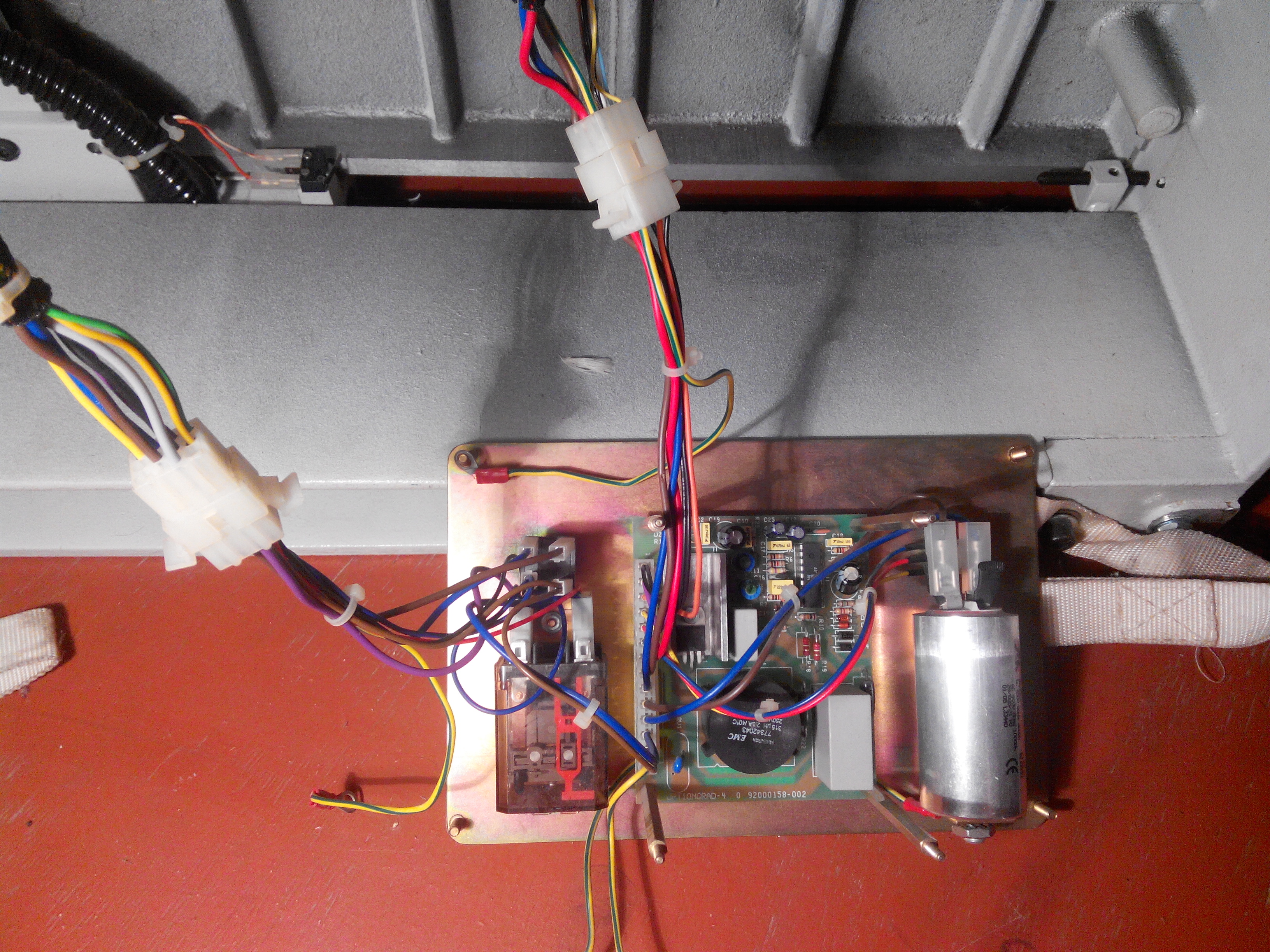

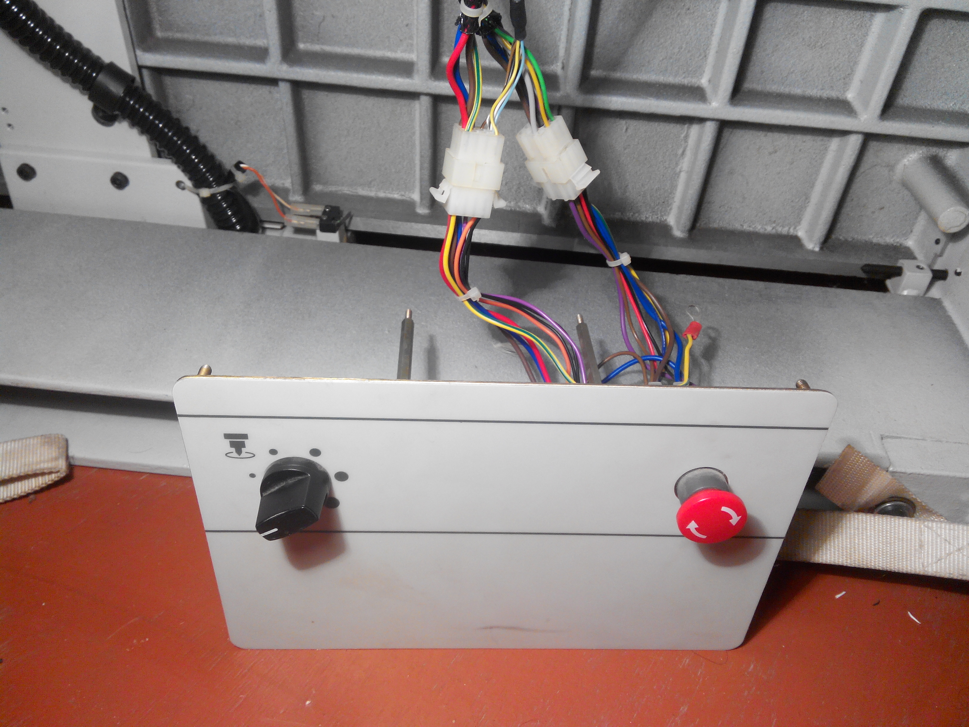

Не как не могу понять как запустить шпиндель :thinking: если можно помогите !!
то что справа провода идут от шпинделя, то что слева питание (3336 просмотров) <a class='original' href='./download/file.php?id=58883&mode=view' target=_blank>Загрузить оригинал (3.27 МБ)</a>

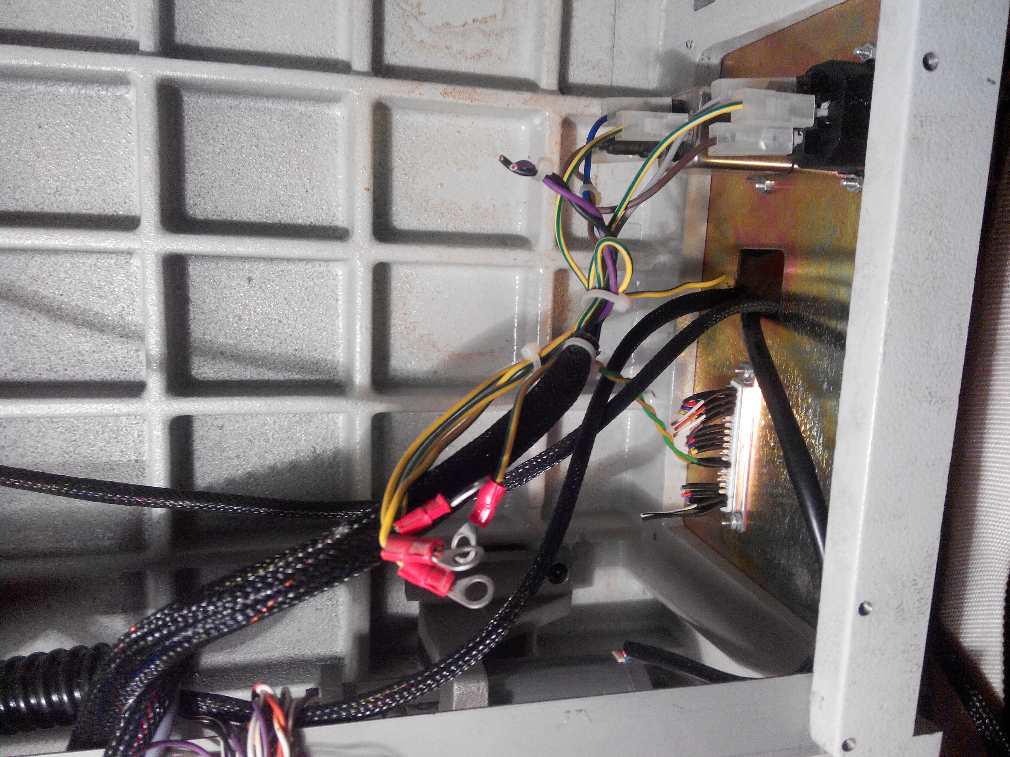

питание приходит отсюда (3336 просмотров) <a class='original' href='./download/file.php?id=58884&mode=view' target=_blank>Загрузить оригинал (3.04 МБ)</a>

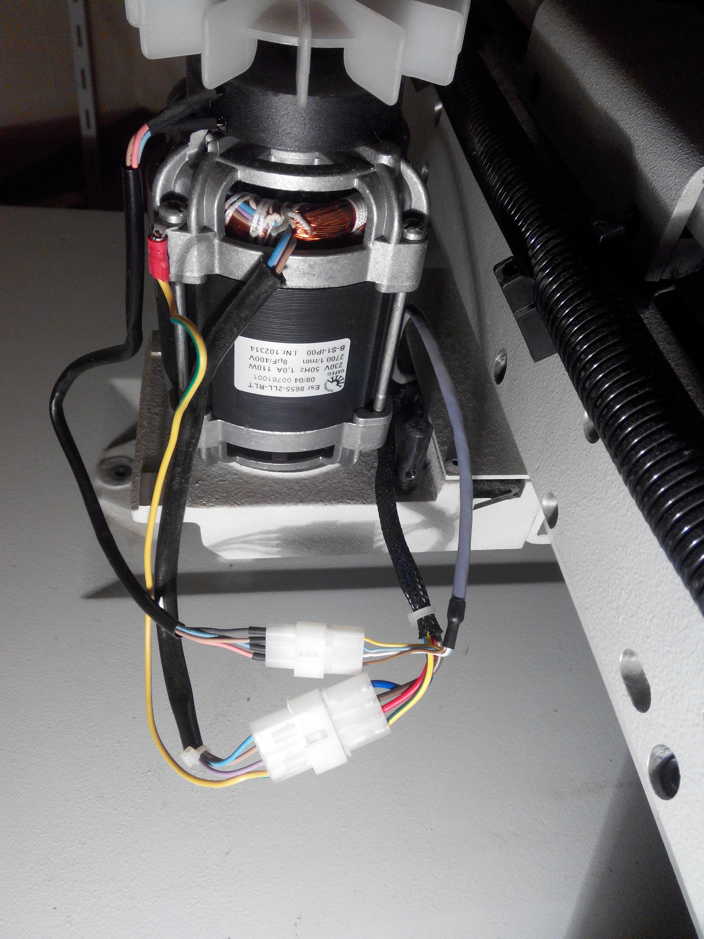

сам  шпиндель (3336 просмотров) <a class='original' href='./download/file.php?id=58885&mode=view' target=_blank>Загрузить оригинал (2.84 МБ)</a>
сам шпиндель
вид спереди (3336 просмотров) <a class='original' href='./download/file.php?id=58887&mode=view' target=_blank>Загрузить оригинал (2.41 МБ)</a>
вид спереди

А что на него помимо питания приходит? Там разрешение работы какое-то видимо еще... Так то вроде все на месте...

N1X писал(а):А что на него помимо питания приходит? Там разрешение работы какое-то видимо еще... Так то вроде все на месте...
:thinking: незнаю

Re: Помогите оживить is700
А что вы хотите? По вашим фото непонятно ничерта. Если вы просто пожаловаться - тогда понятно. Очень жаль, что не работает. Сочувствую. Если хотите конструктивной помощи, то попробуйте тоже что-нибудь сделать. Например сфотографировать так, чтобы хотя бы было видно все провода которые приходят и уходят, а не как сейчас - все увязано в жгуты и их даже сосчитать нельзя, не говоря о том, чтобы отследить. Подпишите на фото что знаете. Сфотографируйте плату в снятом виде нормально с двух сторон, чтобы были видны дорожки и что куда идет. Тогда будет шанс что кто-то попытается вам помочь.
Это только в кино герой открывает супермегабомбу которая сейчас убьет всех людей и которую видит впервые, в жгуте из десяти проводов режет тот который ему нравится и все становится хорошо...

Реле то что слева включить я думаю надо.

raddd писал(а):Реле то что слева включить я думаю надо.
Огромное спасибо я же говорю я не бум бум в электроники спасибо за подсказку :good:
Огромное спасибо!!!!! :ura: подал на реле 12 вольт сразу шпиндель заработал

вот его (реле) можно и плате опторазвязки пришаманить... будет станок шпиндель включать...
а как вцелом собрал чего?

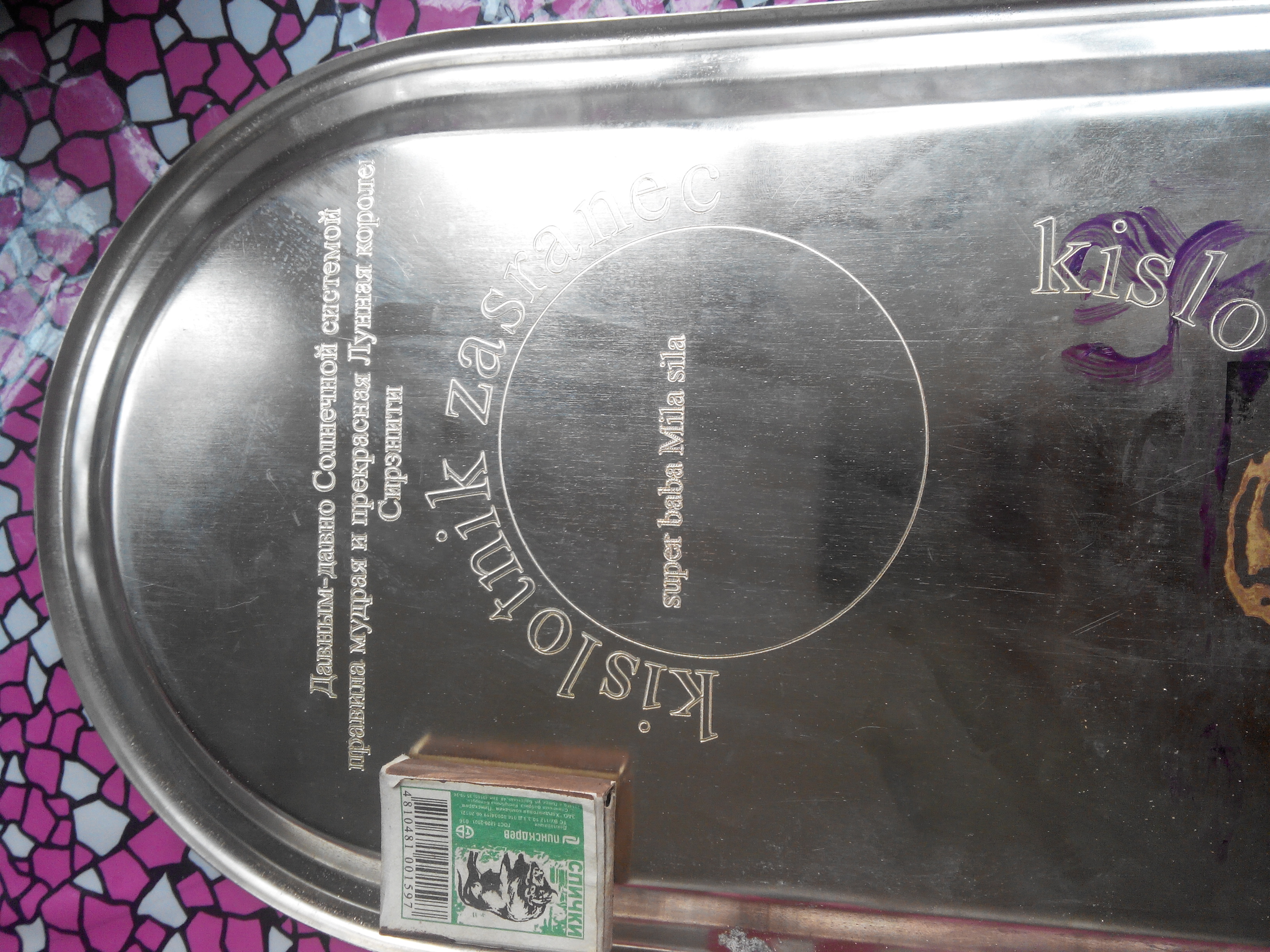

:lol1: попробовал на метали во что вышло
20151003145420.jpg (3230 просмотров) <a class='original' href='./download/file.php?id=59321&mode=view' target=_blank>Загрузить оригинал (2.79 МБ)</a>

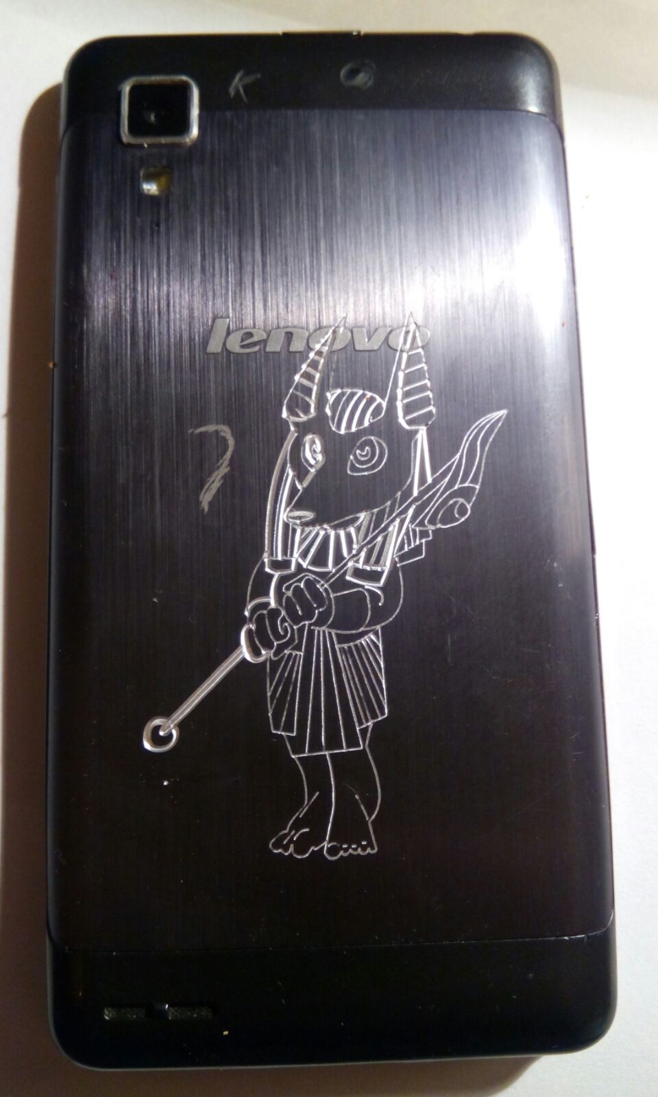

=)testim
IMG-20151107-WA0021.jpg (3046 просмотров) <a class='original' href='./download/file.php?id=63033&mode=view' target=_blank>Загрузить оригинал (140.73 КБ)</a>

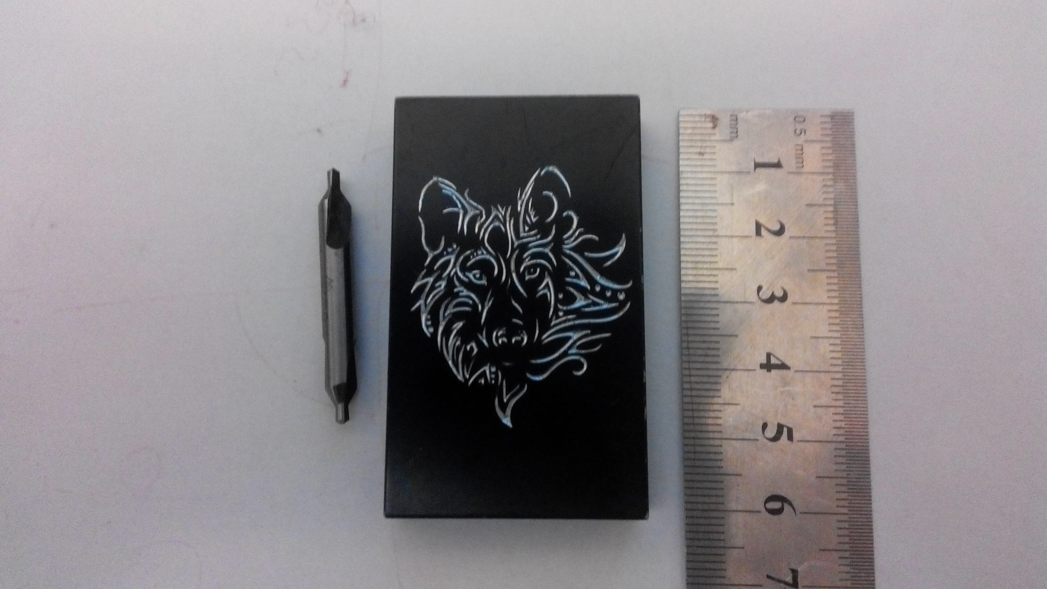

Такой фрезлй попробовал
IMG-20160130-WA0002.jpeg (2876 просмотров) <a class='original' href='./download/file.php?id=70178&mode=view' target=_blank>Загрузить оригинал (840.39 КБ)</a>

так это ценртовка, а не фреза )))

:cheesy: зато режет супер
