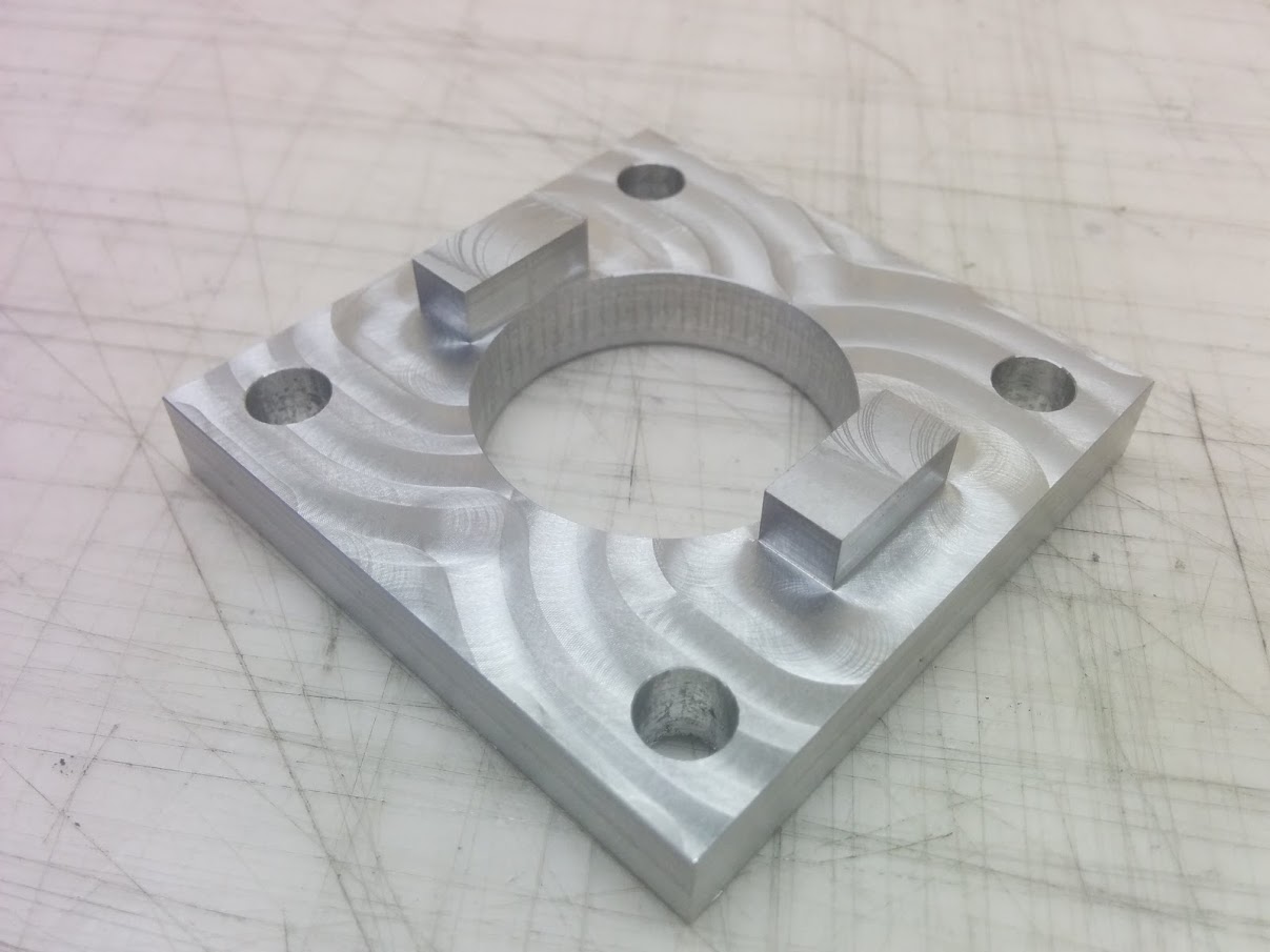

Сделал первую детальку на станке для самого станка)
Держалка для BT30, закручивать цанговые патроны.
IMG_20151004_161100.jpg (14049 просмотров) <a class='original' href='./download/file.php?id=59461&mode=view' target=_blank>Загрузить оригинал (97.12 КБ)</a>
IMG_20151004_161618.jpg (14049 просмотров) <a class='original' href='./download/file.php?id=59462&mode=view' target=_blank>Загрузить оригинал (655.65 КБ)</a>
IMG_20151004_161419.jpg (14049 просмотров) <a class='original' href='./download/file.php?id=59463&mode=view' target=_blank>Загрузить оригинал (760.58 КБ)</a>
Пилил из АМГ6, пластилиновый очень... ну и фото с ярким светом очень передает рисунок от фрезы, в реале поверхность хорошая и блестючая.

Лодочник
Ребристость на вертикальных стенках центрального отверстия наблюдается. Или кажется так?
Re: Тяжелый фрезер по алюминию с подвижным порталом.600х700х
Добавлено: 04 окт 2015, 21:08
skyAlex
Лодочник писал(а):Или кажется так?
Не кажется, там только черновая - для нее нормально, точность 0.1 была задана. А чистовую отверстия я просто в CAMe забыл сделать :wik:

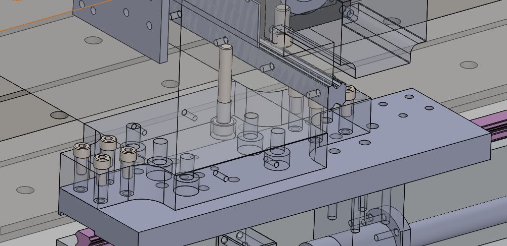

Бармалей

Бармалей
evgenyjp писал(а):неплохо получается, я тоже с вырезом планирую делать, пока плиту подбираю.
все время хотел спросить, вырез каким образом используется?
И как портал посажен на подвижные пластины? Сквозных отверстий при заливке как-то не замечено.

Бармалей
Ага, всё проспал...
И все-таки интересно, как портал на стойки посажен....

skyAlex
Бармалей писал(а):И все-таки интересно, как портал на стойки посажен....
В самой балке закладные М12 6шт.
Закладные.JPG (12446 просмотров) <a class='original' href='./download/file.php?id=68087&mode=view' target=_blank>Загрузить оригинал (86.26 КБ)</a>

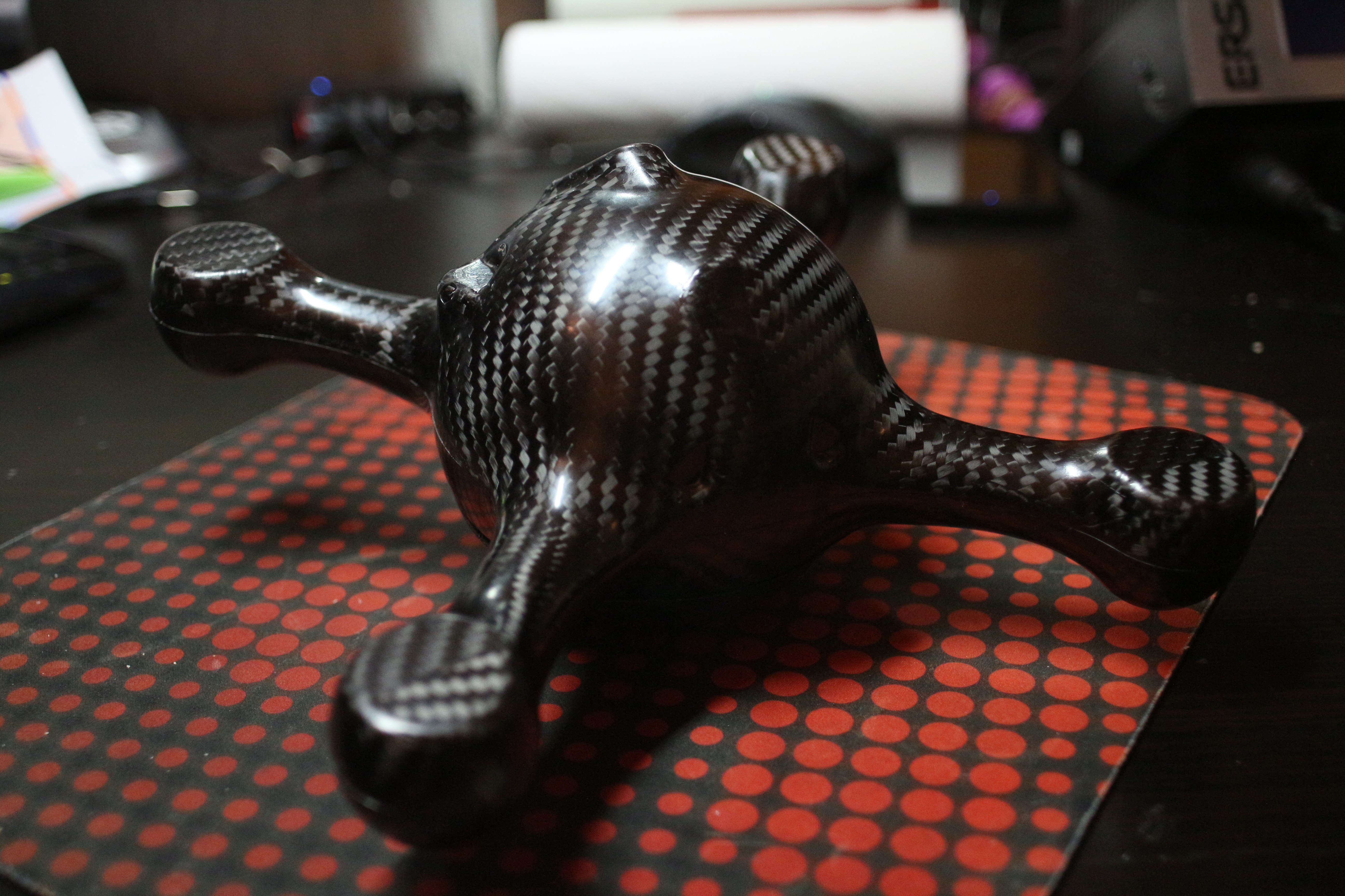

Станочек пашет во всю:
IMG_20151225_130449.jpg (12446 просмотров) <a class='original' href='./download/file.php?id=68090&mode=view' target=_blank>Загрузить оригинал (161.82 КБ)</a>
То что с этих матриц получается(гоночный FPV квадрик). Формуется за один этап, при 125 градусах, 8атм раздувочным мешком, из угле-препрега. 8-)
