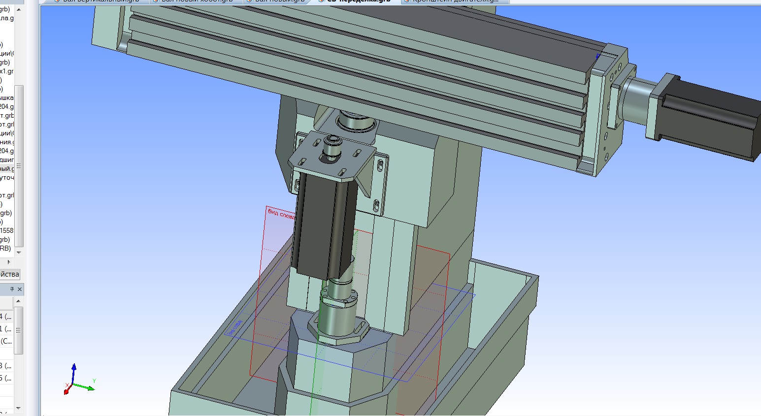

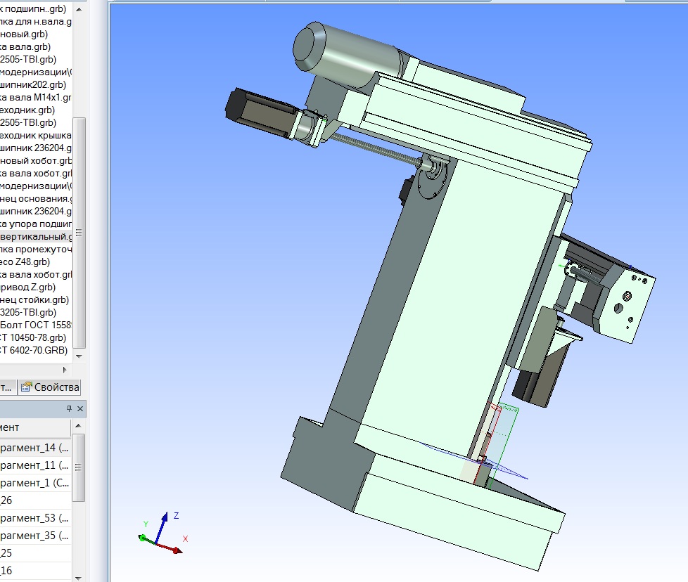

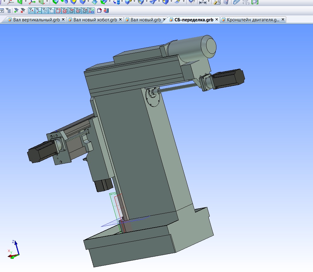

Давно не писал т.к. разбирался с механикой... Вроде решения все есть..Часть делаталей уже сделал,в понедельник отдаю станину на фрезеровку,осталось купить швп и кое какую электрику и можно всё собирать...

Фигзнат) вроде все нормально
Re: ЧПУ на Maho 600
фигзнат.. если на приводах сервы - я бы их через ременную передачу хотя бы 2к1 пустил.. а то и 4к1.. будет как минимум проще отстроить привода. на малых подачах..

Hanter писал(а):фигзнат.. если на приводах сервы - я бы их через ременную передачу хотя бы 2к1 пустил.. а то и 4к1.. будет как минимум проще отстроить привода. на малых подачах..
У меня всё упирается в "конструктив", по этому я решил, что прощё делать на прямую всё.
Но ось Z меня подвела, и её пришлось делать через ремни с редукцией 2 к 1.(был конечно вариант и напрямую, но приходилось поднимать станок на подставку, мне этот вариант не понравился,а так же был вариант более простой, но я хотел сохранить "заводские" ходы по осям а это: 500х400х400мм в итоге получилось даже чуть больше 20-30мм я выйграл везде,но самое главное не потерял 100,в частности по Z).
К таму же планирую ставить давольно мощные серваки 1.2кВт, с моментом 6(18)Нм,думаю что будет заглаза...
Re: ЧПУ на Maho 600
вы зря так думаете. 1.2 квт - это не шибко мощная серва. например на станке КФПЭ250 стоят сервы с моментом до 18 кг, но через редукцию.. а станок в разы меньше 600-ки.. сам ставил на станок класса 675 "впрямую" сервы по 0.8квт на продольную и поперечную и 1.2 на вертикальную оси (с редукцией 2к1) - не сказал бы я что шибко комфортно им.. вот тут вот: http://www.chipmaker.ru/topic/85293/page__st__300 почитайте в конце страницы - как раз недавно обсуждали этот момент. не хватает запаса по моменту приводам на низких скоростях.

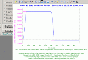

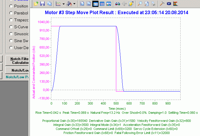

и таки да - обратите внимание - воттутвот выложено видео с цифирьками..
http://www.youtube.com/watch?v=tgMWvdul4Ek
нижние правые цифры - ошибка рассогласования.. так вот для оси Z ошибка рассогласования на одних и тех же скоростях примерно в двое больше.. причем отчетливо видно что когда подача низкая ошибка значительно выше чем когда скорость подачи возрастает.. а на холостых ходах вообще попадает в нули.. расскажите плиз - как это связано с подвижной массой и оборотами моторов ?? момент же постоянный :hehehe:
чтоб левых мыслей не возникало - графики настройки ПИД..
M_3_Set_200814.gif (2711 просмотров) <a class='original' href='./download/file.php?id=49160&mode=view' target=_blank>Загрузить оригинал (20.2 КБ)</a>
просвятите что не так.. :oops:

Hanter писал(а): расскажите плиз - как это связано с подвижной массой и оборотами моторов ??
При правильно настроенном PID величина рассогласования зависит только от ускорения и от длительности воздействия этого ускорения. Вобщем всё в полном соотв. со вторым законом Ньютона.
Hanter писал(а):чтоб левых мыслей не возникало - графики настройки ПИД..
Этот график в данном случае вообще ни о чём... :)
