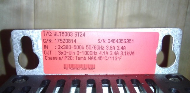

понял спасибо! Danfoss VLT 5000 такой подойдёт для шпинделя 2,2Кв?

вот характеристики:
1490870078.jpg (1320 просмотров) <a class='original' href='./download/file.php?id=46537&mode=view' target=_blank>Загрузить оригинал (61.54 КБ)</a>

sergey27rus
А у тебя 380в сеть есть?
Re: Leadshine 57HS серия
Добавлено: 26 мар 2015, 11:49
пум-пурум
так ведь можно через преобразователь или трансформатор?? или я что то путаю??
Добавлено: 26 мар 2015, 11:55
sergey27rus
По частотнику и подключение обратись лучше к ukr-sasha, может подскажет доброго совета ;)
П.С. А я подключать в гараже буду на 3 фазы, имеем такую сеть :tongue:

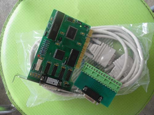

вопрос по плате NCStudio! хочу на ней всё собрать. позже, а точней в мае возьму StepMaster. говорят что их можно как бы подружить!)
так вопрос: у Тангеля она красная
в darxton она синея
8cb0ebac_8fa2_11e2_a829_902b346f5219_702e6940_4bab_11e4_a071_d850e6bf91f5.jpeg (1271 просмотр) <a class='original' href='./download/file.php?id=47043&mode=view' target=_blank>Загрузить оригинал (100.37 КБ)</a>
у Slava Chekhunov зелёная
myCtDL1Mk7E.jpg (1271 просмотр) <a class='original' href='./download/file.php?id=47045&mode=view' target=_blank>Загрузить оригинал (40.98 КБ)</a>
всех цветов радуги!)) я понимаю что у всех, это клоны. но может быть есть у них какая разница или можно брать любую и не чем они не отличаются!???

Darxton
Две нижние - собсно одинаковые.
Вообще, до нас доходили слухи, что какие-то клоны после N месяцев работы начинали требовать лицензию и т.п., но в реальности ни разу сталкиваться не приходилось.

пум-пурум
Darxton писал(а):Две нижние - собсно одинаковые
только цвет разный) а у тангеля существенно отличается! и цветом и расположением "компонентов"

Darxton
Там типа скоростная(множитель импульсов стоит. Она в соседней теме где-то подробно обсуждается). Их вообще куча. А вот у нас скажем(пока модеры не видят)
недавно появилась и еще одна. С более продвинутой платой развязки и подключением РГИ.
На сайте нет - пока тестируем.
