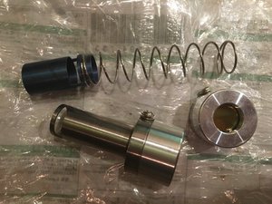

У меня есть акт с новой почты. Посылку никто не будет отправлять обратно, это никому не выгодно.
китаец просит отправить ему только вот это (на фото), говорит для компенсации потерь заводу. Мол писец какие дорогие.

Вячеслав писал(а):Мол писец какие дорогие.
А что в них такого дорогого, чтобы отсылать их обратно на завод??

AndyBig писал(а):А что в них такого дорогого, чтобы отсылать их обратно на завод??
Что труба разбилась.
Например, когда планшет чинил, плату меняли. Спросил, что с ней будет? Ответили, что отдают в Самсунг. Он их учитывает. Может, что бы платы не <цензура> вместо ремонта?
Разные политики ремонтов/возвратов существуют.

Но тут-то прямо было сказано:
Вячеслав писал(а): для компенсации потерь заводу. Мол писец какие дорогие.
Вот мне и интересно что там такого дорогого, что прям стоит возврата на завод и что-то еще и заметно компенсирует ему.
А мне кажется просто перестраховываются, чтобы разные покупатели не выставляли претензии по одной и той же трубе. Не думаю, что два зеркала и пару железок стоят сильно дороже пересылки.
золотые зеркала + спец сплавы скорее всего

Никогда.
Китайцы не будут ставить на серийное производство золото.
Зеркала - керамика, даже не медь. Катод - в лучшем случае вольфрам, а в худшем - сами знаете. Остальное - сталь.
