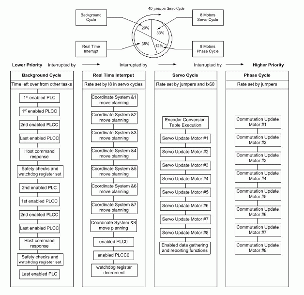

PKM писал(а):главный вопрос - зачем эти 9мкс?
возьмем энкодер 1мкм, скорость подачи 1200мм/мин = 20мм/с, "сервоцикл" 10мкс
20000 имп/с * 0.00001 с = 0.2 имп за сервоцикл толку?
сервоцикл это вообще то не только опрос энкодера... чтоб было понятно что такое сервоцикл:
Буфер обмена01.gif (2647 просмотров) <a class='original' href='./download/file.php?id=40086&mode=view' target=_blank>Загрузить оригинал (80.68 КБ)</a>
согласитесь - несколько отличается от описанного вами :hehehe:

Hanter писал(а):чтоб было понятно что такое сервоцикл
Сервоцикл сервоциклу сервоцикл рознь :)
Источник - дельта тау? А то вон "Commutation update Motor #"... У кфлопа и близко ничего подобного нет. Я же говорю - чистый маркетинг эти 90мкс. Возможно, некие функции и выполняются раз в 90мкс, но читать энкодеры и обновлять выходы приводов с такой частотой кфлоп не может, да и смысла нет.
А вот у месы есть карты для работы с моторами, и там такая структура больший смысл имеет ;)

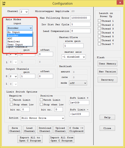

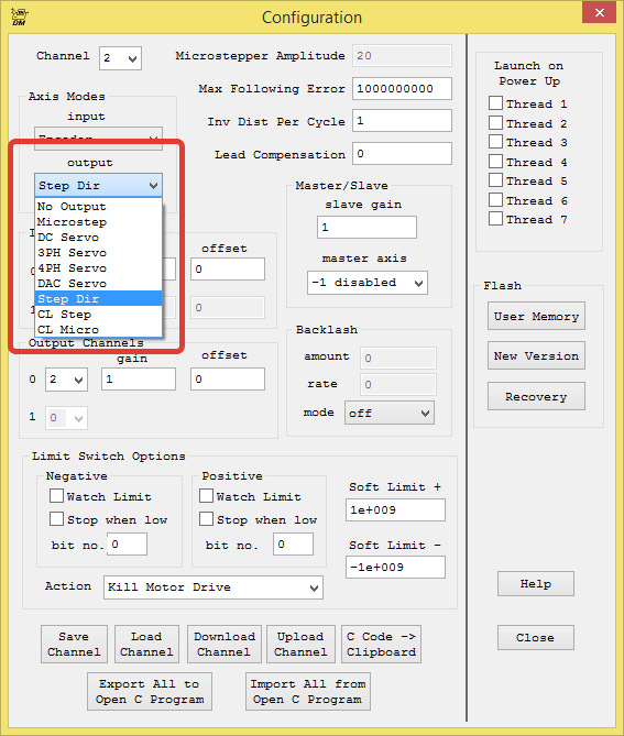

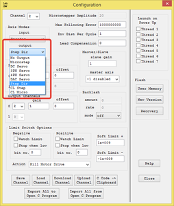

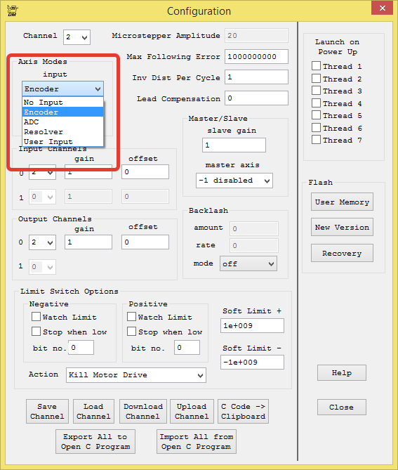

PKM писал(а):Источник - дельта тау? А то вон "Commutation update Motor #"... У кфлопа и близко ничего подобного нет.
Напиши понятными словами чего там нет?
Скорее всего есть.
PKM писал(а):Возможно, некие функции и выполняются раз в 90мкс, но читать энкодеры и обновлять выходы приводов с такой частотой кфлоп не может,
Как это не может? Все может.
Может даже изменять скважность ШИМ выходов для регулировки тока в обмотках с учетом необходимых формул перерасчета.
Среди примеров в документации рассматривается вариант повышения тока в обмотках шагового мотора пропорционально ускорению в текущий момент.
2015-01-09 20-05-52 Скриншот экрана.png (2607 просмотров) <a class='original' href='./download/file.php?id=40090&mode=view' target=_blank>Загрузить оригинал (37.62 КБ)</a>
2015-01-09 20-05-13 Скриншот экрана.png (2607 просмотров) <a class='original' href='./download/file.php?id=40091&mode=view' target=_blank>Загрузить оригинал (36.45 КБ)</a>

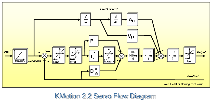

У килофлопа много способов управления приводами разных типов.
Я, например, собираюсь использовать ШИМ выход со скважностью пропорциональной требуемой скорости или крутящему моменту для управления аналоговыми сервоусилителями.
Ну а данные энкодера заводятся обратно в килофлоп.
И он честно перерасчитывает и корректирует требуемый сигнал управления каждые 90 мкс.
Естественно, все это каждый раз с учетом нового требуемого положения при движении по траектории.
ServoFlowDiagram.png (2612 просмотров) <a class='original' href='./download/file.php?id=40088&mode=view' target=_blank>Загрузить оригинал (37.49 КБ)</a>
