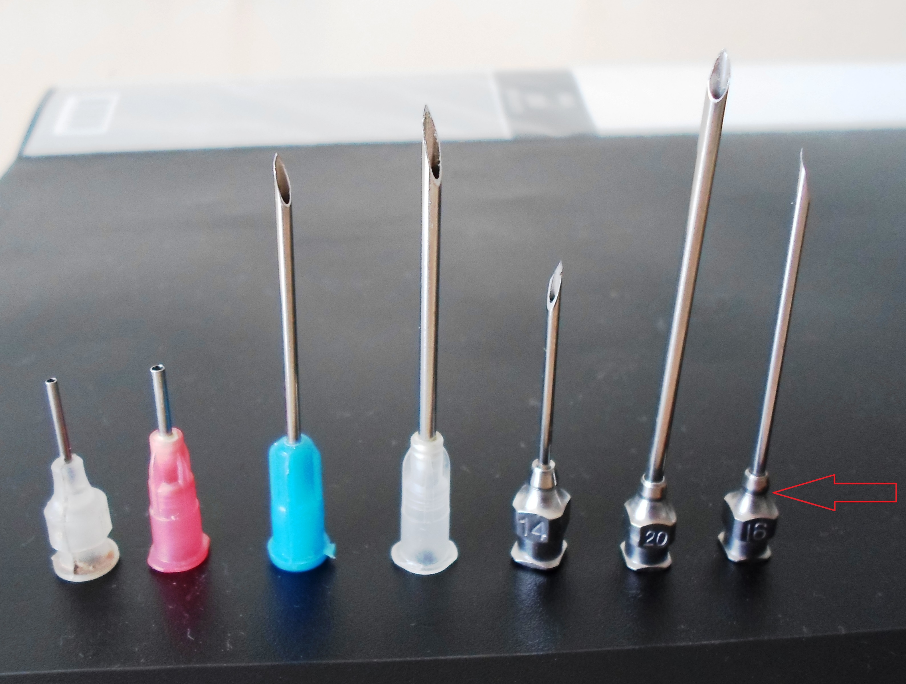

Аффтар, а на видеве контур фирменный или из чего? Я точно знаю что мой через перель...ческие насосы не продавится - слишком густой, только через шестерёнчатые.
Пы. Сы. Ешшо пять копеек вставлю на счёт клапана, мож полезно будет . Вам надо не такой ставить как от ВАЗа а пережимной ( в качестве рабочей трубки можно использовать от мед. системы, потом просто на выброс ) и ставить его прямо перед иглой . Кстати иглу вашу я бы тоже поменял - этой удобно только мячики накачивать . В ветеринарных аптеках есть любые на выбор от 1 до 2,5 мм ( 1.2, 1.4, 1.5, 1.6, 1.8, и т.д.) - укоротить и в путь!

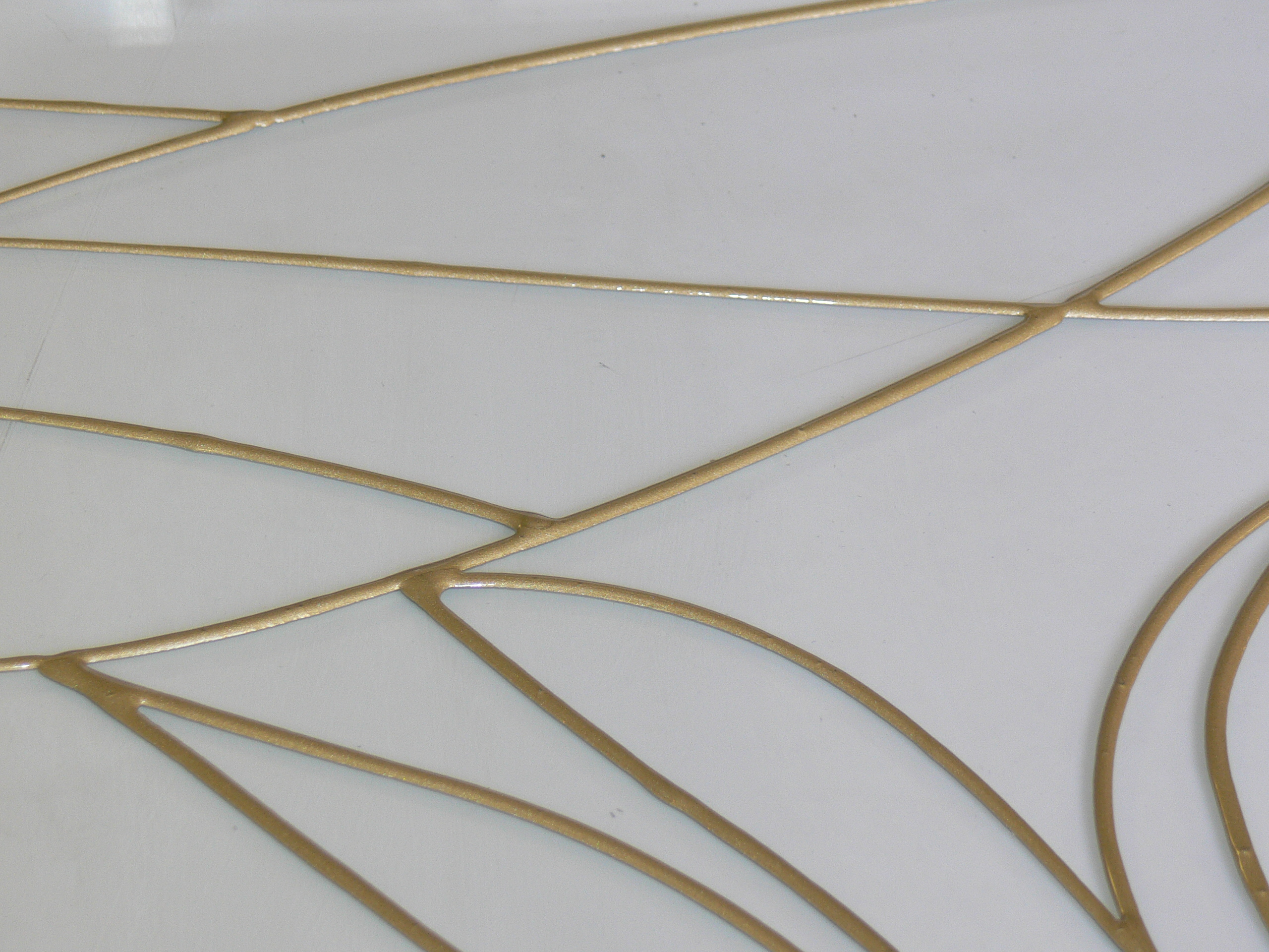

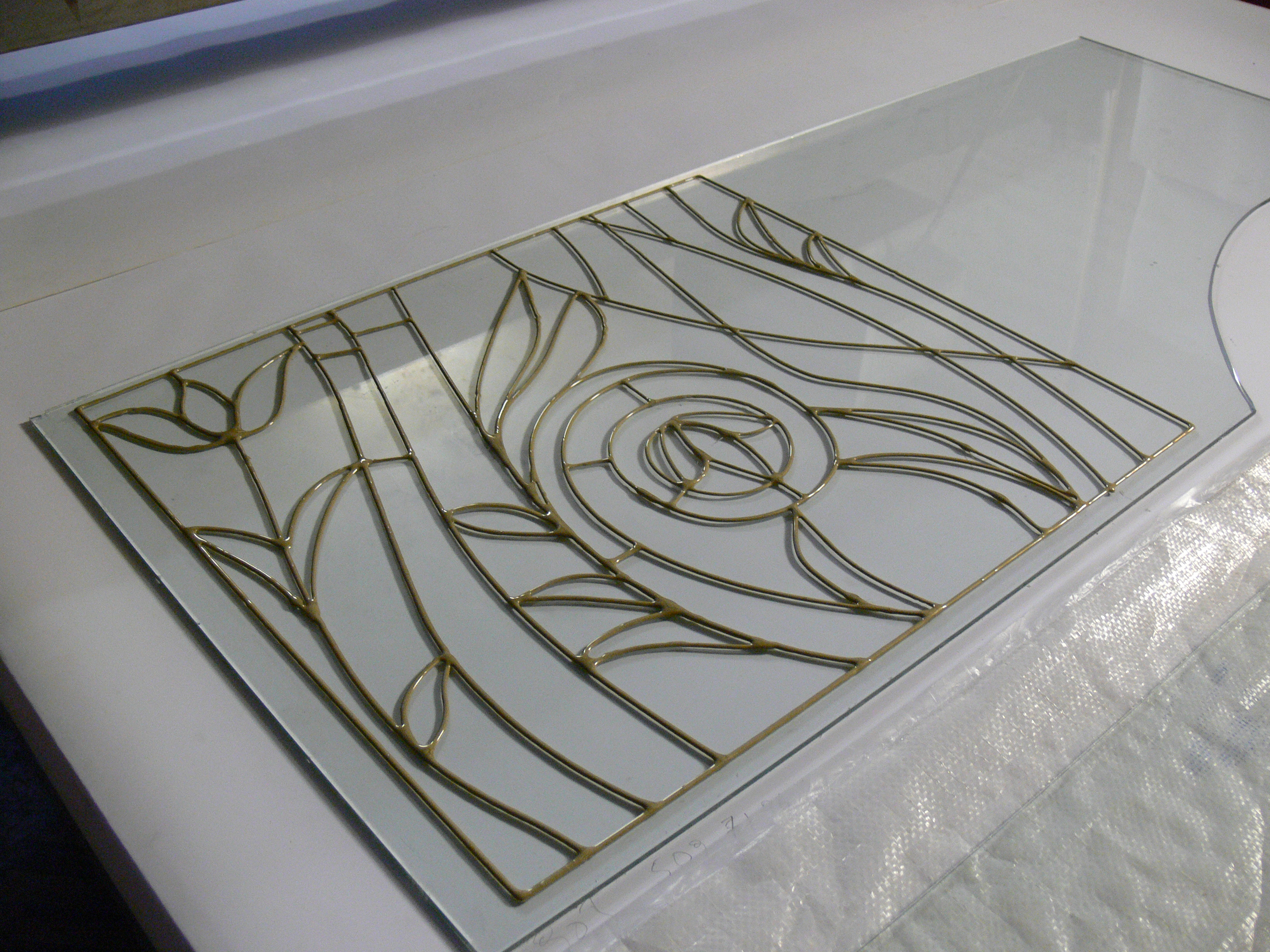

Qlibinglazz писал(а):Кстати иглу вашу я бы тоже поменял - этой удобно только мячики накачивать
Так ведь рисовали ;)
P1130949.JPG (4557 просмотров) <a class='original' href='./download/file.php?id=47686&mode=view' target=_blank>Загрузить оригинал (1.71 МБ)</a>
и так:
P1140098.JPG (4557 просмотров) <a class='original' href='./download/file.php?id=47687&mode=view' target=_blank>Загрузить оригинал (3.78 МБ)</a>
Но наводка про иглы принята ;)

Ещё про иглы скажу чо знаю, что бы потом не возвращаться : я беру тока с пластиковым корпусом, а у железных - где красный стрелька на фоте , там пережато чутка и внутренний диаметр шипка меньше всего остальнова, надо сверлом ковырять.
SAM_2117.JPG (4469 просмотров) <a class='original' href='./download/file.php?id=47850&mode=view' target=_blank>Загрузить оригинал (1.33 МБ)</a>

Qlibinglazz писал(а):Ещё про иглы скажу чо знаю, что бы потом не возвращаться : я беру тока с пластиковым корпусом, а у железных - где красный стрелька на фоте , там пережато чутка и внутренний диаметр шипка меньше всего остальнова, надо сверлом ковырять.
За иглы спасибо, буду знать
