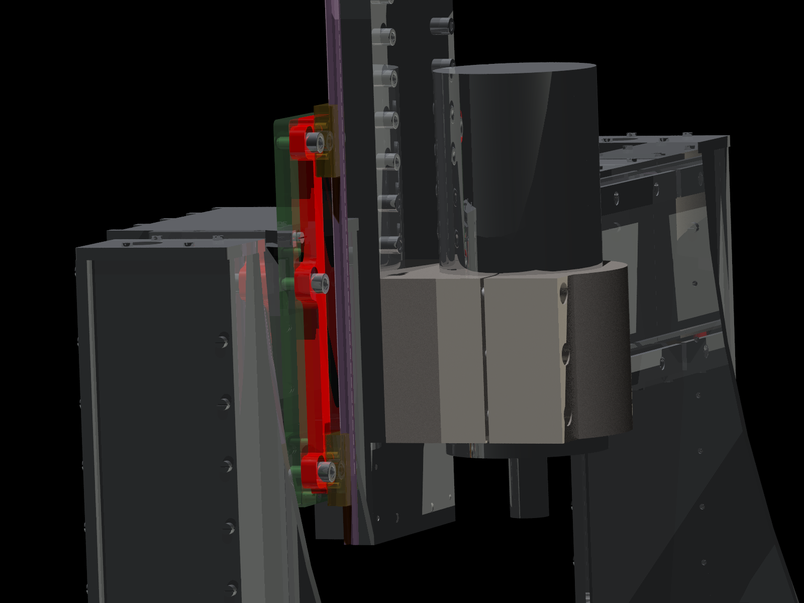

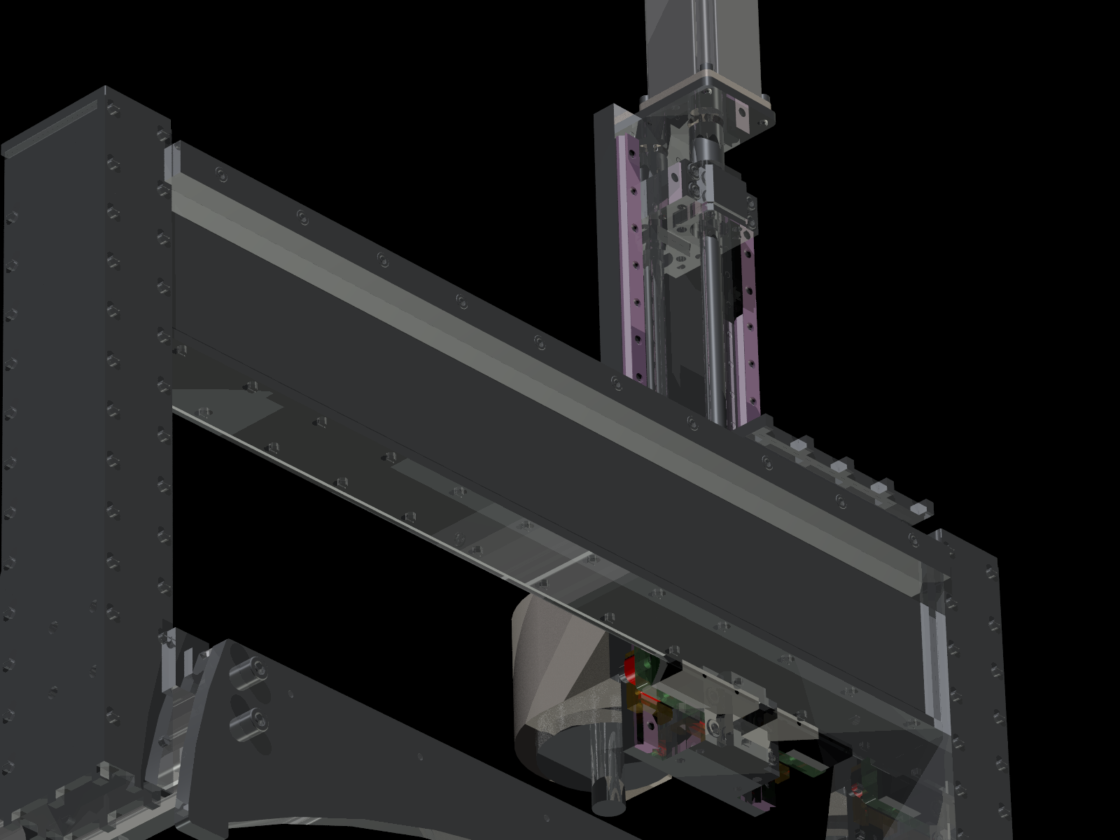

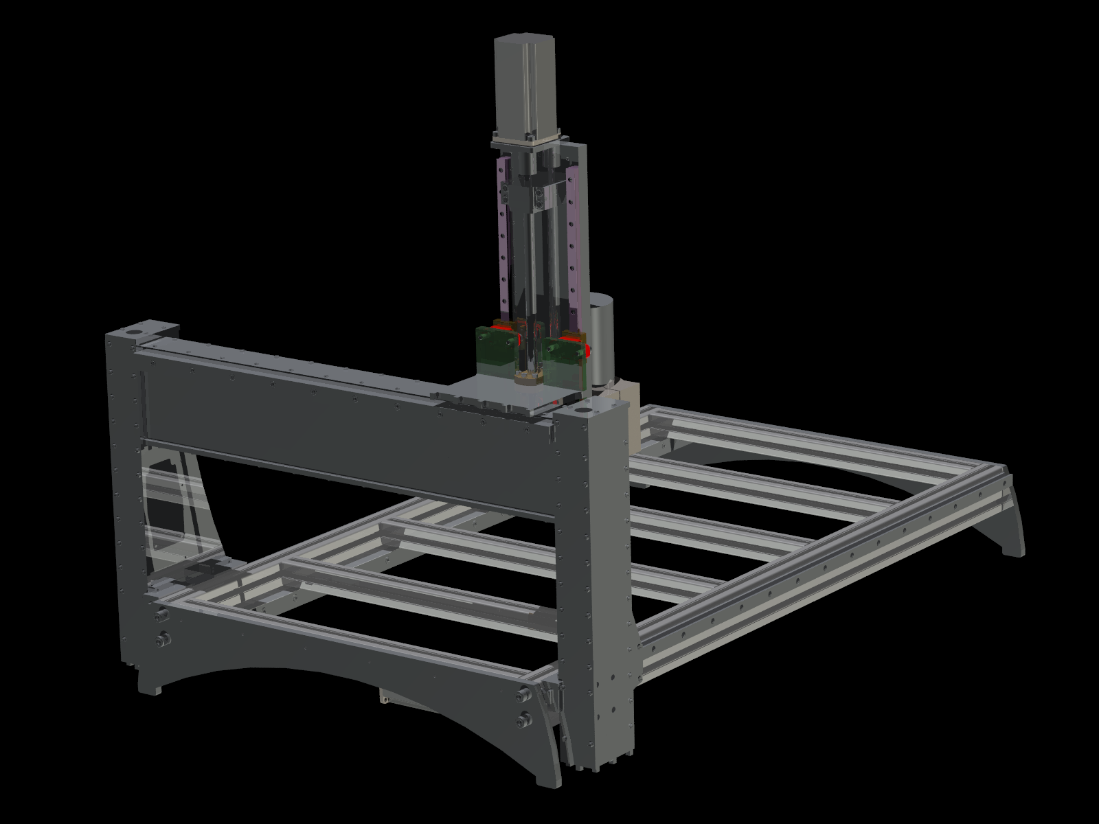

Чтобы станок со всеми схемами не представлял из себя такой антенны и не имел в своих схемах наводок - надо правильно развести землю - всё в одну точку. Т.е. обеспечить отсутствие земляных петель. Т.е. если земля передаётся с компа по LPT, то следует разорвать её и протянуть хороший годный кабель к точке выбранной в щитке в качестве нулевой. Так?
По станку вот что есть на сегодня, остальное смоделирую когда докупят ребята зубчатые колёса и ремни, и в общем можно будет уже в лазерную резку отдавать это всё.
Некоторые детали сделал прозрачными чтобы лучше было понятно.
1.png (2889 просмотров) <a class='original' href='./download/file.php?id=38750&mode=view' target=_blank>Загрузить оригинал (283.6 КБ)</a>
2.png (2889 просмотров) <a class='original' href='./download/file.php?id=38751&mode=view' target=_blank>Загрузить оригинал (388.54 КБ)</a>
3.png (2889 просмотров) <a class='original' href='./download/file.php?id=38752&mode=view' target=_blank>Загрузить оригинал (331.59 КБ)</a>

Nick_S писал(а):По станку вот что есть на сегодня
Вот вы сделали ось Z, как советовал Yur_ra, и получилась очень высокая ось Z. А ход по Z при этом не большой (от низа пластины с рельсами до верха стола).
А еще в шпинделе будет фреза (и для высоких элементов это будет довольно длинная фреза), и получается, что ход по Z - фиг да маленько.
А еще и сама пластина с рельсами, к которой шпиндель прикреплен будет мешаться при обработке. Предположим, потребуется вырезать что-то вроде пресформы, тогда эта пластина может просто снести обрабатываемую деталь.
В общем, как я уже писал - не нравится мне эта идея с рельсами на подвижной части.

michael-yurov писал(а):В общем, как я уже писал - не нравится мне эта идея с рельсами на подвижной части.
Мне тоже, да ещё и в плюсе имеем лишний вес от шаговика. В принципе шаговику будет параллельно, но вот с учётом длины рельс (валов в моём случае) получаем большой вес подвижной части и малую высоту обработки. А если сделать наоборот, то можно получить малую массу подвижной части, больше высоту обработки и в плюсе можно разогнать Z до больших скоростей и ускорений без пропуска шагов.
Ось Z у меня задаётся размером имеющейся в наличии ШВП и рельс 400мм, так что при любой компоновке она будет высокая.
Шпиндель можно приподнять в держателе, держатель спецом размещён выше на 40 мм чем нижний край пластины.
По большому счёту большинство проблем о которых вы написали решаются фрезами разной формы.

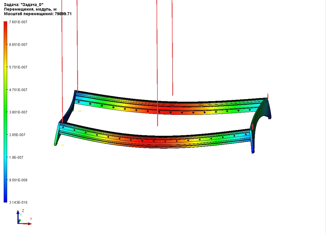

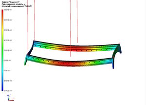

Проанализировал основание на прогиб. Нагрузка точечная на каждую балку по 150Н.
Безымянный.jpg (2797 просмотров) <a class='original' href='./download/file.php?id=38838&mode=view' target=_blank>Загрузить оригинал (114.08 КБ)</a>
