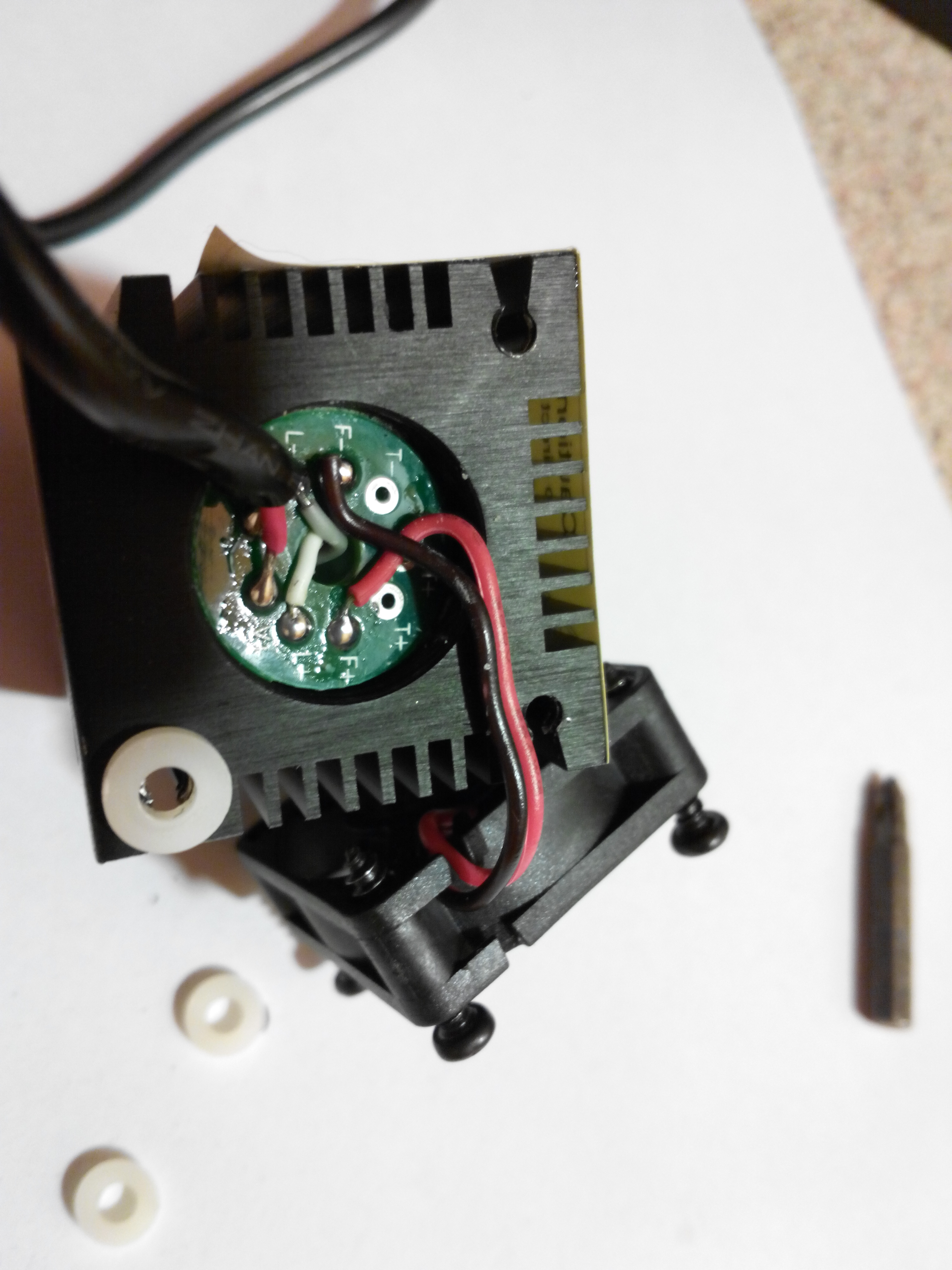

прежде, чем выдергивать, отпаяйте проводки с верхней платки под вентилятором. И попробуйте там в дырке увидеть, залит модуль герметиком или нет.

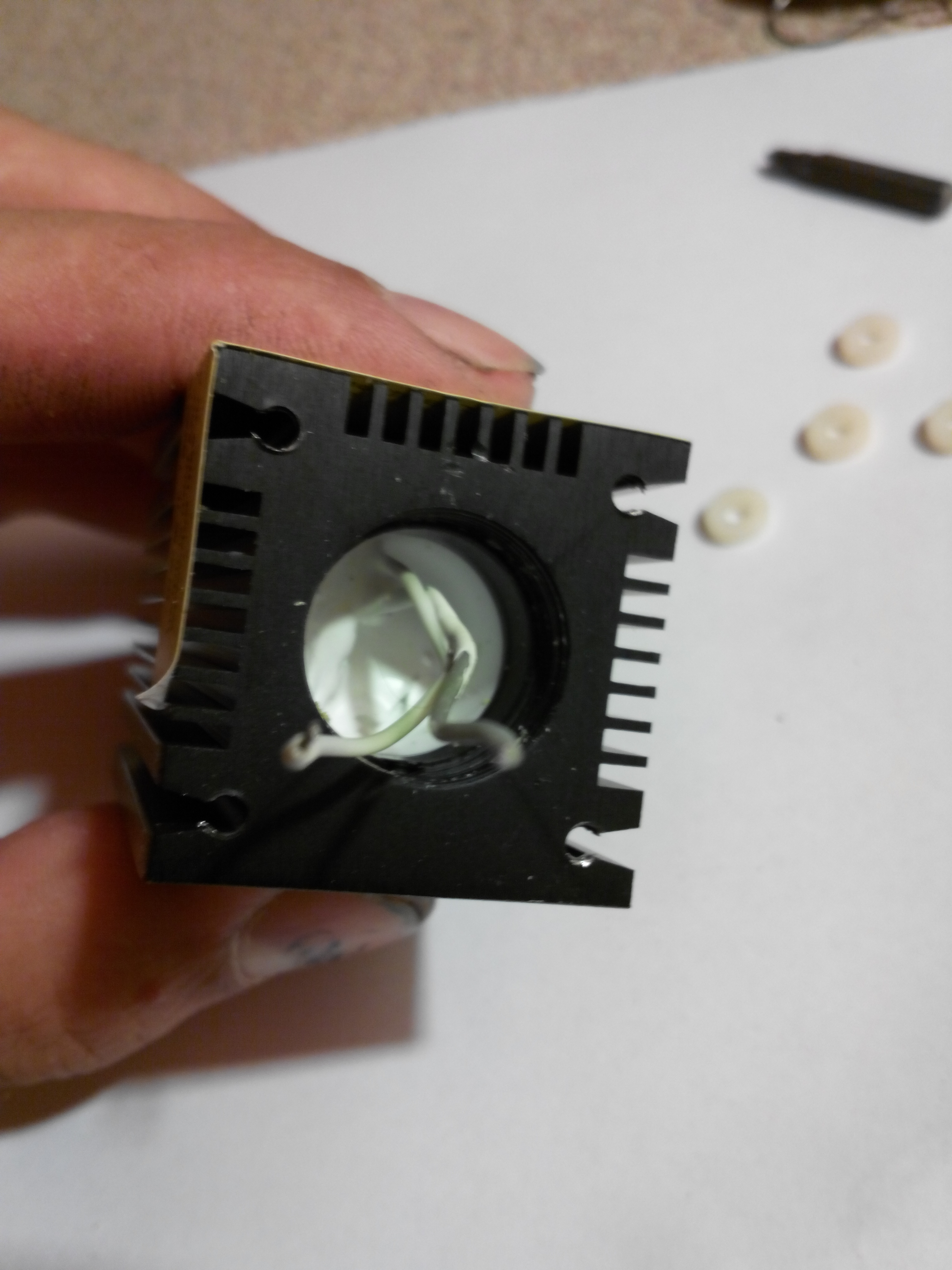

мда.... герметиком залит зараза.
и китаец морозится три дня уже безтолку. пытаюсь выбить у него, на какой частоте работает?! в смысле допустимо шим и на сколько. Вот сейчас замерил- ток 1А это при 12в. где то натыкался на статью что парень шим гоняет через подобный, ещё говорит что странно что вентилятор при этом работает.
2016723215923.jpg (4419 просмотров) <a class='original' href='./download/file.php?id=85505&mode=view' target=_blank>Загрузить оригинал (2.44 МБ)</a>
2016723220928.jpg (4419 просмотров) <a class='original' href='./download/file.php?id=85506&mode=view' target=_blank>Загрузить оригинал (2.27 МБ)</a>

реагирует кстати очень резво может и потянет шим.. если не згорит.
arkhnchul
Сообщения: 1754
Репутация: 339
Откуда: москва
Re: Мой самодельный лазерный ЧПУ выжигатель.
Сообщение arkhnchul »
сгореть не сгорит, ничего преобразователю от шима на входе не будет.

Замерять ток на входе импульсного источника как-то не комильфо. Постарайся добраться до ног диода и замерить ток на самом диоде.
По идее тебе нужен другой драйвер. Самыми точными и надежными считаются линейные драйверы, если не бояться лишнего тепла :)
maxvalin
Сообщения: 70
Зарегистрирован: 22 июл 2016, 16:19
Репутация: 4
Сообщение maxvalin »
это уже ближе делу!, но в действии... там все в герметике, залили не пожалели!
Низ трогать вообще нет желания ибо собью или насорю в оптике то можно выкидывать часть мощности. А через верх ковырять- глубоковато. тут же понимаю что по другому никак.
ув. nERV собрать драйвер не проблема.
А вообще, у тебя есть опыт при таком комплекте + ардуино с шилдом?
