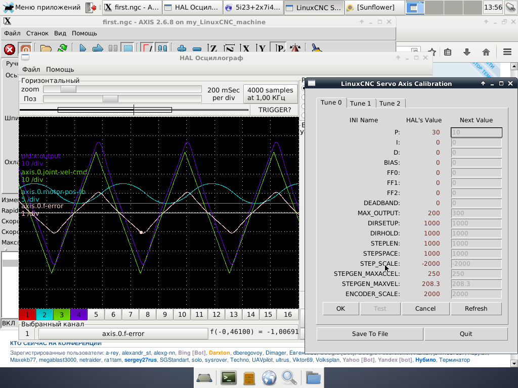

sysrover писал(а):вы советуете поставить 5000 ?
я советую заняться изучением предмета.
Re: 5i23+2x7i47+7i42TA

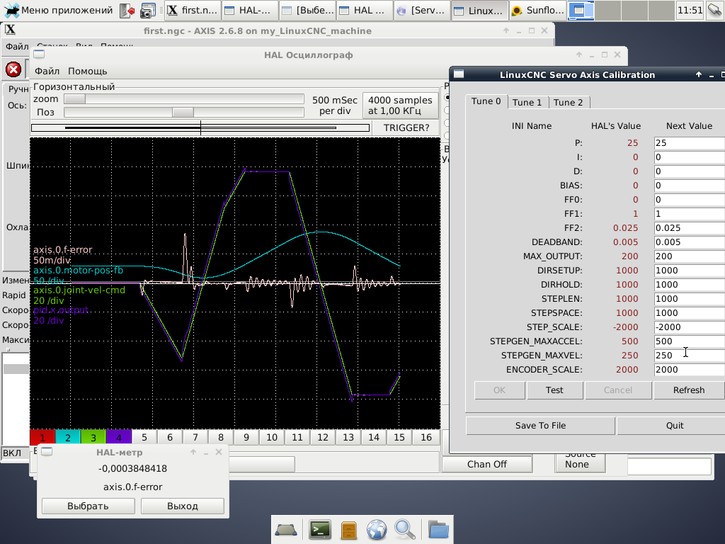

sysrover писал(а):бьясните почему после того как я увеличил max_output до 200 с 10 начало все ездить без затыканий.
Фактически ты увеличил максимальную скорость до 200.
Попробуй дальше увеличивать Р.

Правда оно н делает переезд на 10 оно изза скорости и торможения делает колибания в районе 2-7 мм скорость щас порядка 6000мм/м
8.png (2760 просмотров) <a class='original' href='./download/file.php?id=54291&mode=view' target=_blank>Загрузить оригинал (153.68 КБ)</a>

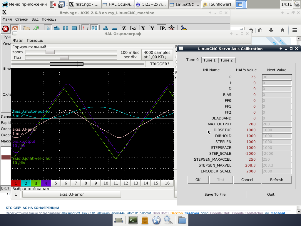

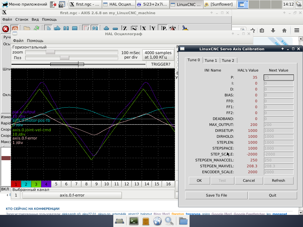

25
30
35
25.png (2759 просмотров) <a class='original' href='./download/file.php?id=54293&mode=view' target=_blank>Загрузить оригинал (142.35 КБ)</a>
30.png (2759 просмотров) <a class='original' href='./download/file.php?id=54294&mode=view' target=_blank>Загрузить оригинал (143.77 КБ)</a>
35.png (2759 просмотров) <a class='original' href='./download/file.php?id=54295&mode=view' target=_blank>Загрузить оригинал (142.3 КБ)</a>

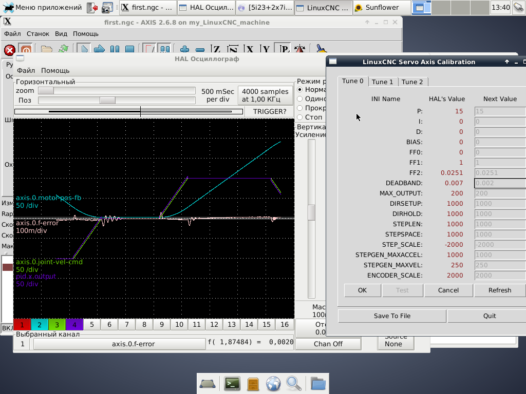

Это последний варинат на 20 P и немного поигрался с FF1 и FF2
Скорость перемещения максимум и увеличил переезды до 20мм а то 10мм было мало.
last.png (2753 просмотра) <a class='original' href='./download/file.php?id=54296&mode=view' target=_blank>Загрузить оригинал (137.87 КБ)</a>
Пид работает хорошо, но у тебя у stepgen маленькое ускорение, поэтому он так скругляет траекторию.

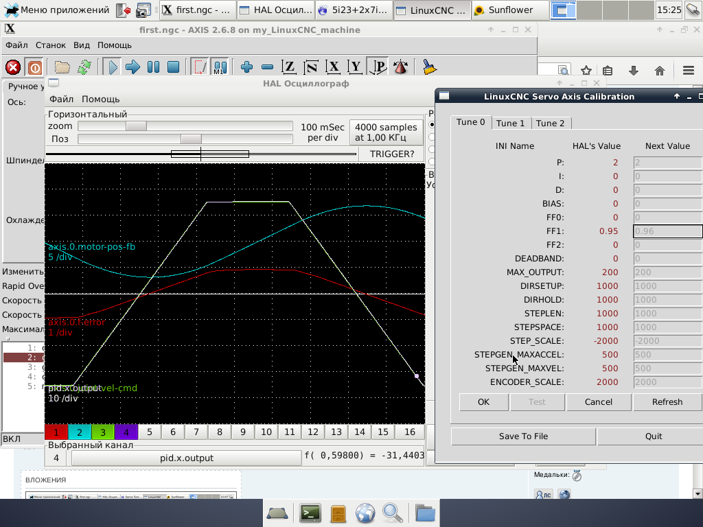

last
newlast.png (2750 просмотров) <a class='original' href='./download/file.php?id=54297&mode=view' target=_blank>Загрузить оригинал (148.7 КБ)</a>

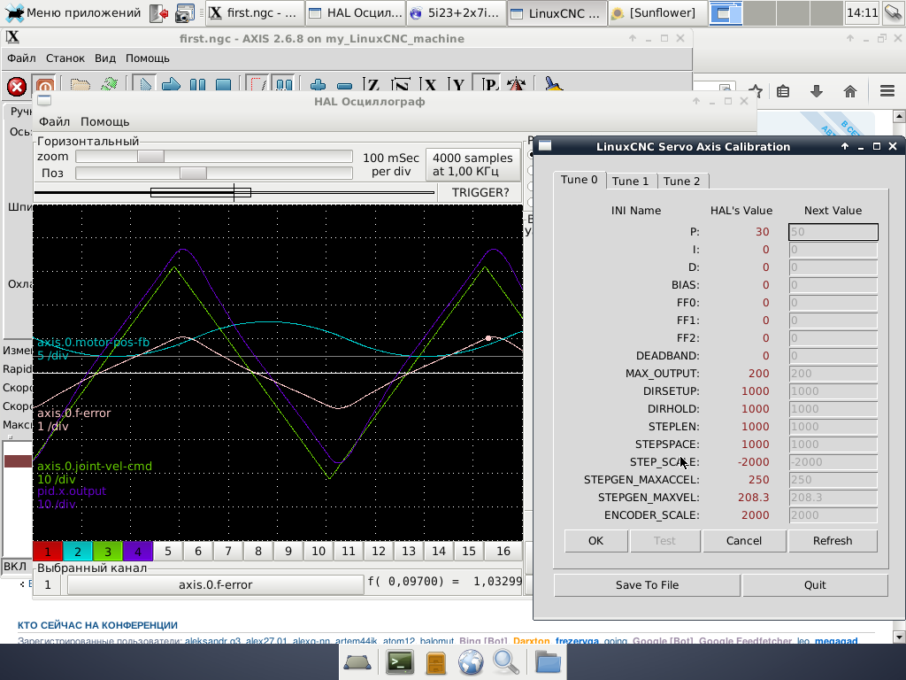

Уменьшил скорость немного чтобы не только пики были.
Такс это почти выровнял, как теперь ferror уменьшить ?

У меня щас ferror и ferror_min стоят 10
При меньшем значени на больших скоростях дает ошибки join 0

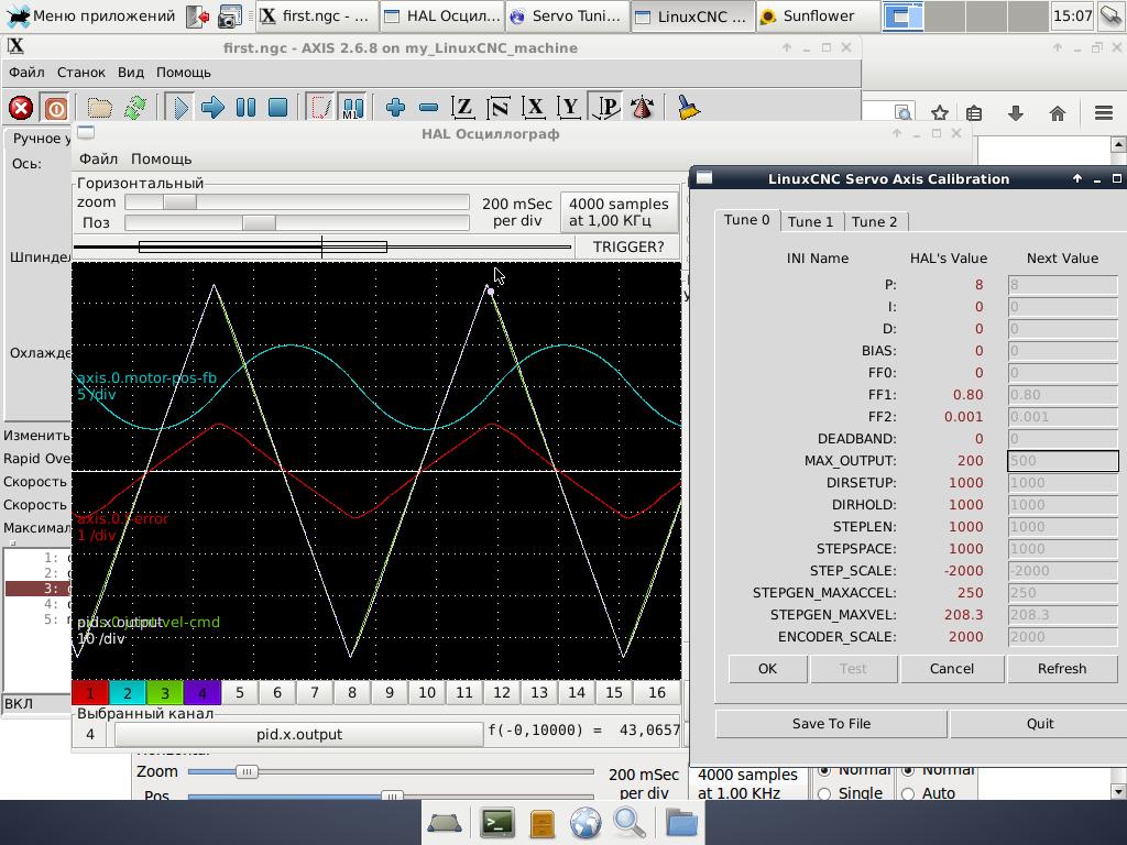

Поигрался с параметрами
скорость перемещения 4500мм/мин
Феррор выскакивает за 0.08 график при старте движения.
Как больше убрать феррор не знаю.
Может плавнее сделать разгон торможение ?
И изменится ли графики когда все подключится к станку ?
2.png (2725 просмотров) <a class='original' href='./download/file.php?id=54344&mode=view' target=_blank>Загрузить оригинал (139.09 КБ)</a>
Уменьши скорость подачи через F до рабочей скорости. Для холостых перемещений 0.1 - за глаза.

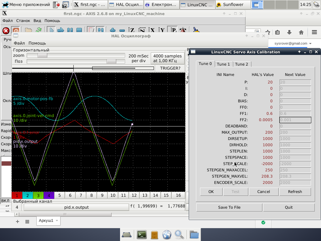

Вот такие пики вначале и в конце переезда в 0.03 мм И они сохраняются на всех скоростях. Как их убрать не понимаю.
Правда мотор в холостую ездит может изза этого.

sysrover писал(а):Правда мотор в холостую ездит
(я так понял - двигатели "на столе"?)
это хорошо ,что тренируешься :)
поставишь двигатели на станок - начнешь подстраивать по любому...
