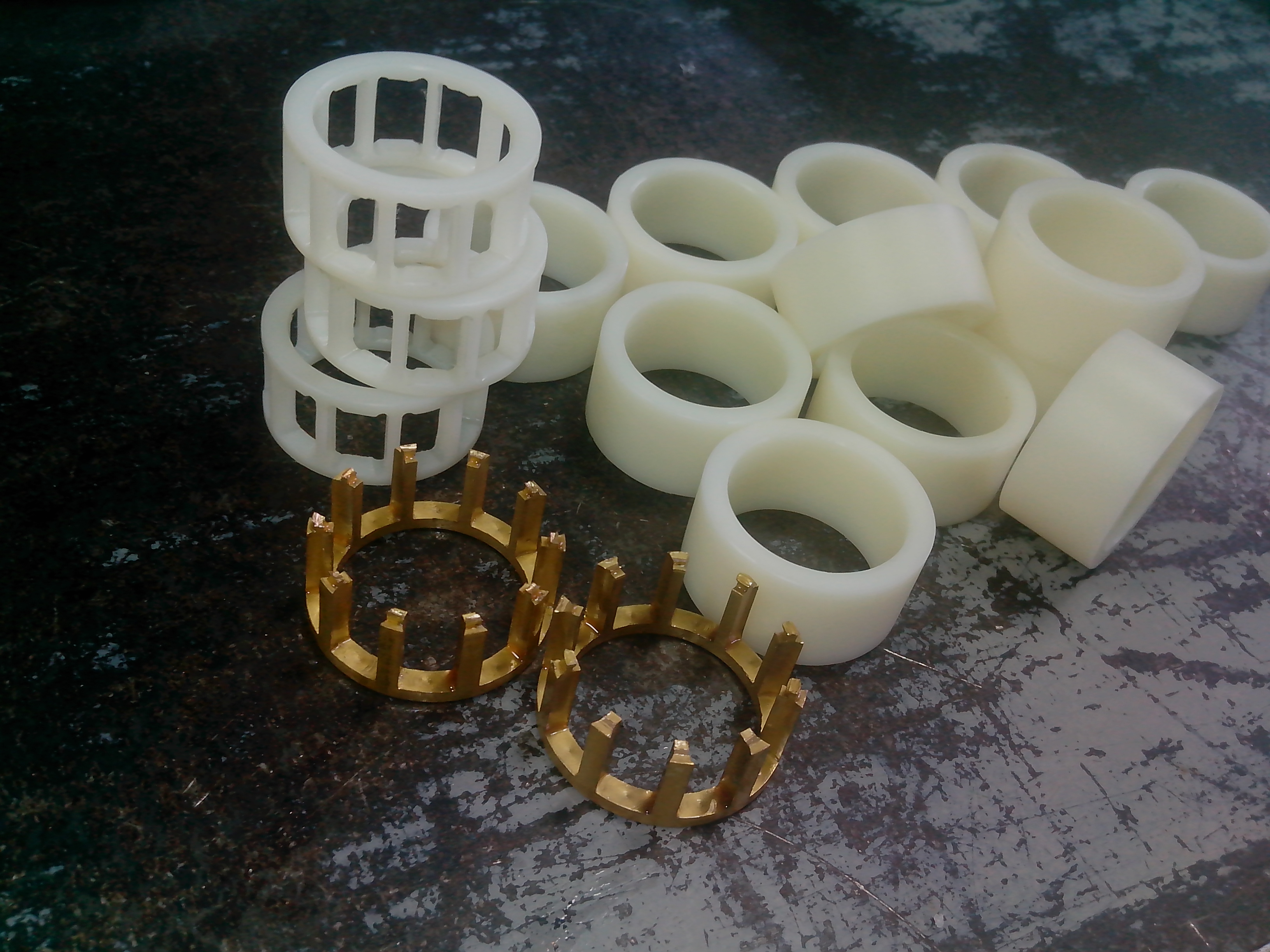

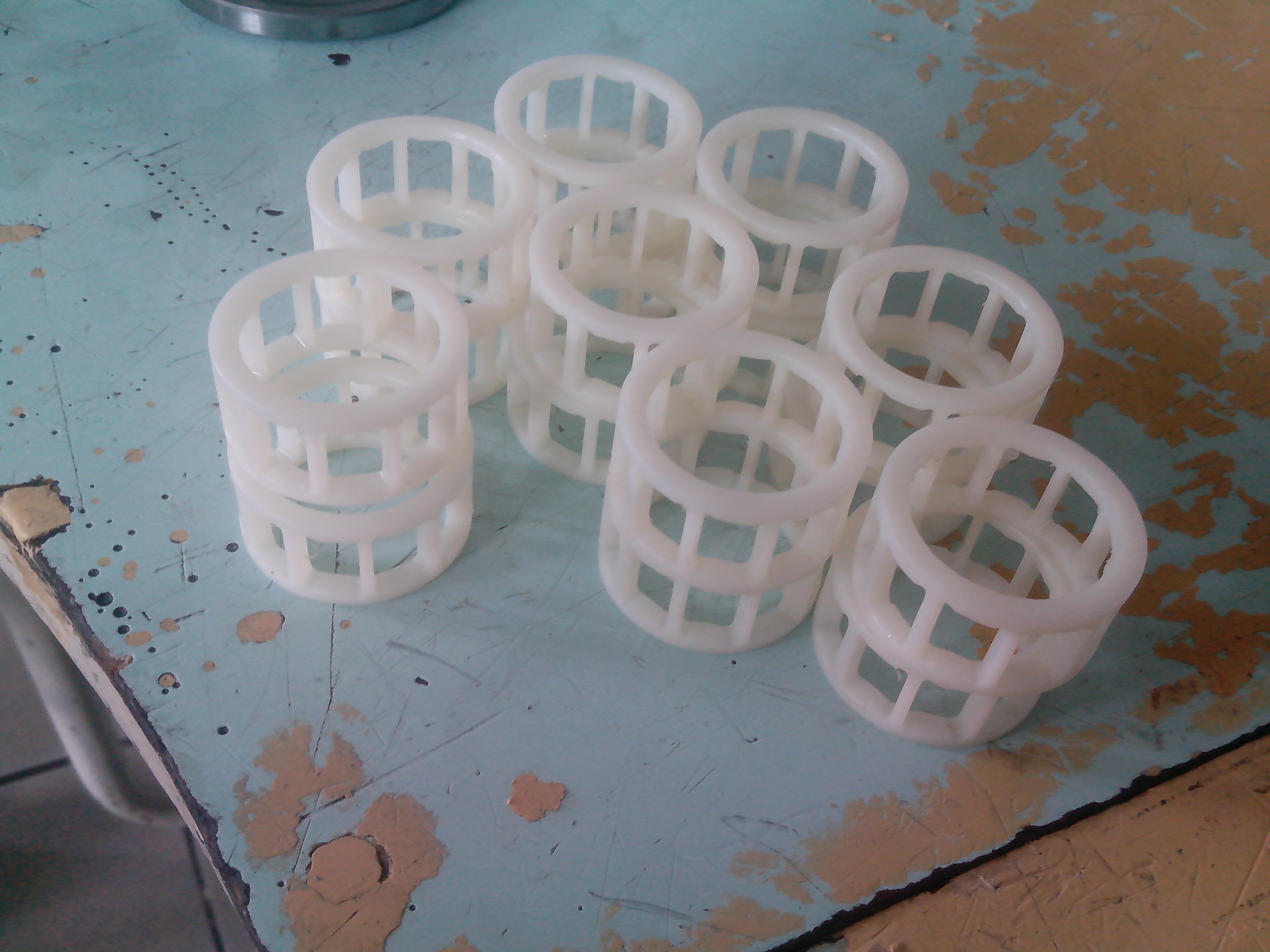

Состругал парочку сепараторов.
IMG_20140522_085228_1.jpg (6230 просмотров) <a class='original' href='./download/file.php?id=38633&mode=view' target=_blank>Загрузить оригинал (2.37 МБ)</a>
IMG_20140522_090157.jpg (6230 просмотров) <a class='original' href='./download/file.php?id=38634&mode=view' target=_blank>Загрузить оригинал (1.49 МБ)</a>
IMG_20140522_085139.jpg (6230 просмотров) <a class='original' href='./download/file.php?id=38635&mode=view' target=_blank>Загрузить оригинал (1.59 МБ)</a>
IMG_20140522_085158.jpg (6230 просмотров) <a class='original' href='./download/file.php?id=38636&mode=view' target=_blank>Загрузить оригинал (2.62 МБ)</a>
И еще немного, взамен бронзовым.

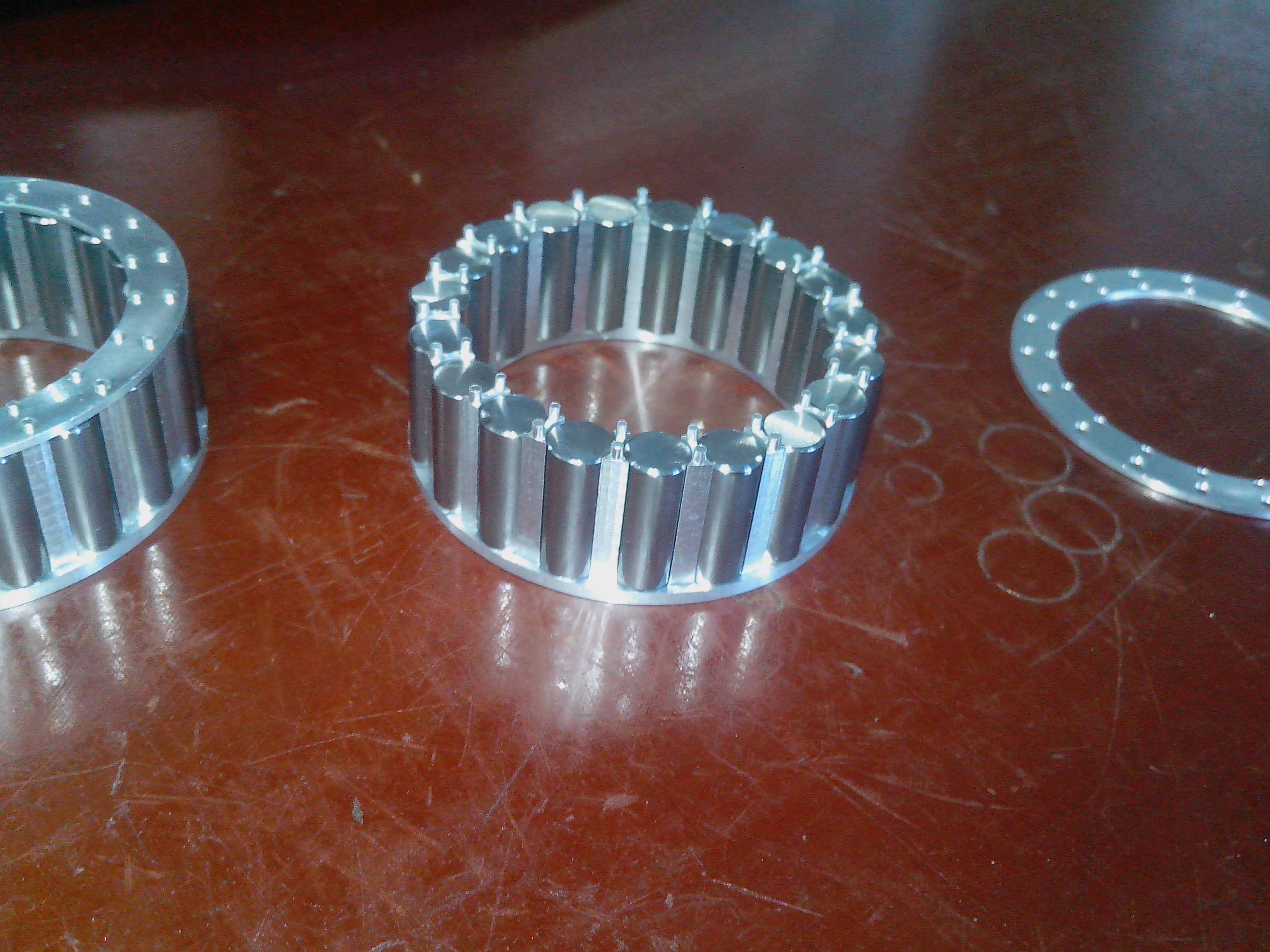

Еще парочка сепараторов для упорного подшипника.
IMG_20141219_112107.jpg (6174 просмотра) <a class='original' href='./download/file.php?id=38720&mode=view' target=_blank>Загрузить оригинал (1.19 МБ)</a>
IMG_20141219_112112.jpg (6174 просмотра) <a class='original' href='./download/file.php?id=38721&mode=view' target=_blank>Загрузить оригинал (1.21 МБ)</a>

Demetrius писал(а):Состругал парочку сепараторов.
Класс. Теперь почти вечные будут. Только смазку подбирать придется.
Re: Мои поделки
Добавлено: 20 дек 2014, 20:38
nERV
Не, не вечные. Капролон тоже стирается, хоть и чуть медленнее.

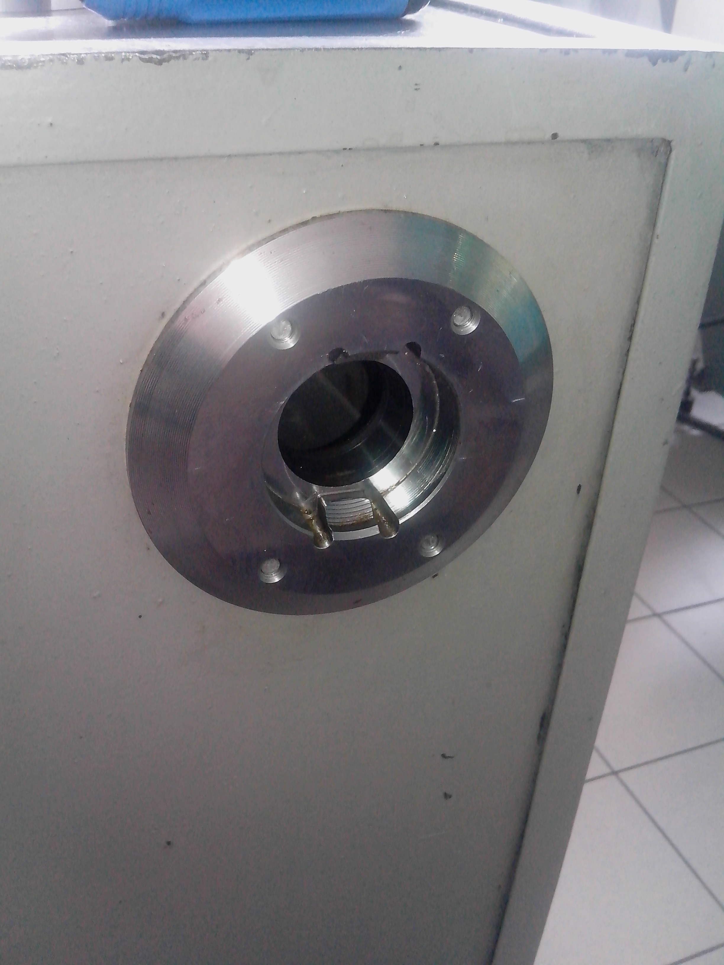

Очередная модернизация упорного подшипника.
Нарезал резьбу, шаг 1, для бронзовой втулки которая будет вкручиваться на клей.
IMG_20141223_103230.jpg (5977 просмотров) <a class='original' href='./download/file.php?id=38924&mode=view' target=_blank>Загрузить оригинал (1.6 МБ)</a>
IMG_20141223_103248.jpg (5977 просмотров) <a class='original' href='./download/file.php?id=38925&mode=view' target=_blank>Загрузить оригинал (1.44 МБ)</a>

Re: Мои поделки
Добавлено: 09 фев 2015, 22:45
а почему не сделали чистовую обработку наружней поверхности?
Re: Мои поделки
Добавлено: 10 фев 2015, 07:19
Дмитро
frezeryga писал(а):а почему не сделали чистовую обработку наружней поверхности?
Решил такую поверхность оставить.
Re: Мои поделки
Добавлено: 10 фев 2015, 12:02
Дрюня
Demetrius, заинтриговал сообщением о очередной доработке шпинделя... Что ты там ещё придумал, случайно не нижние фланцы переделал?

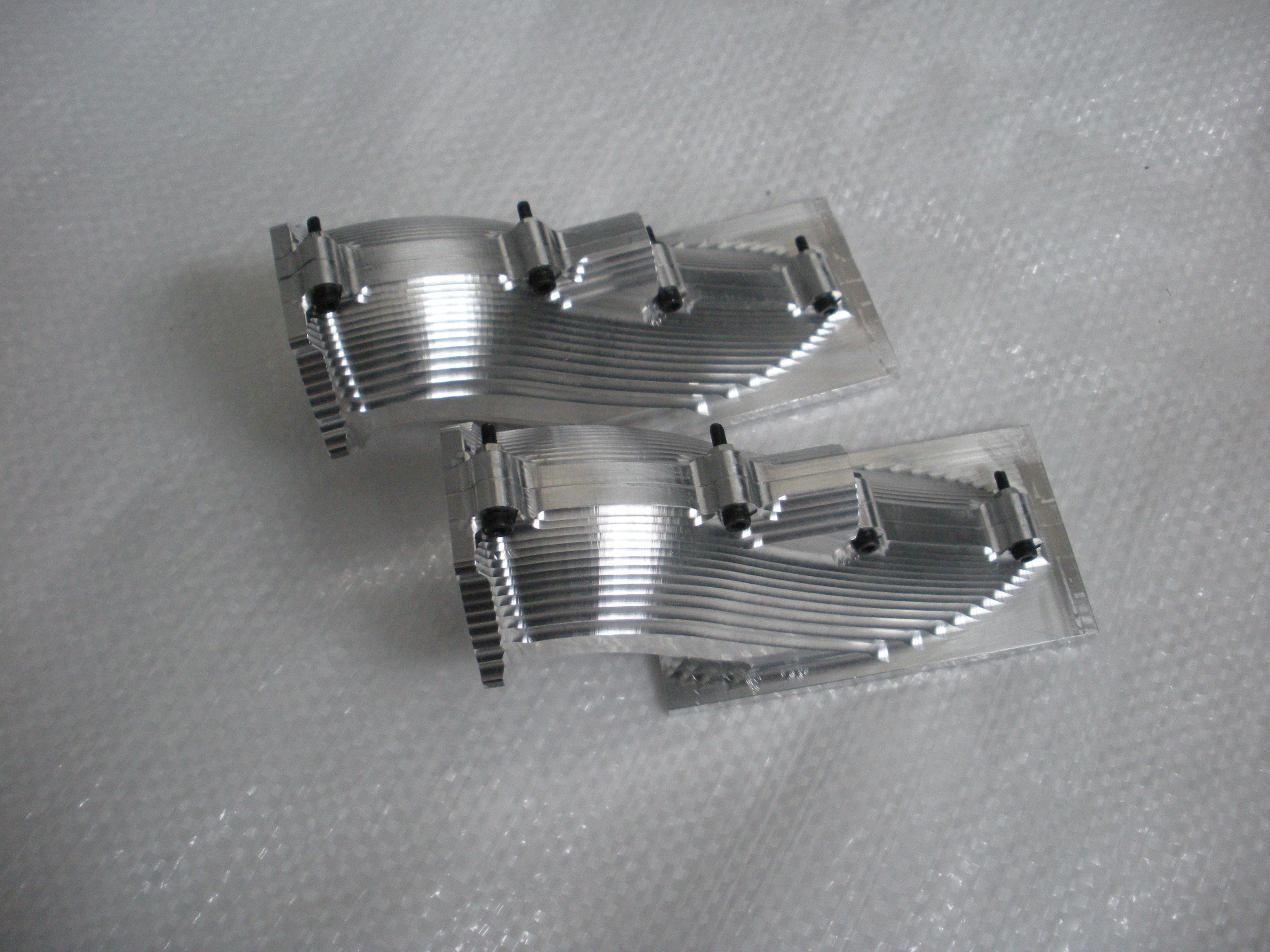

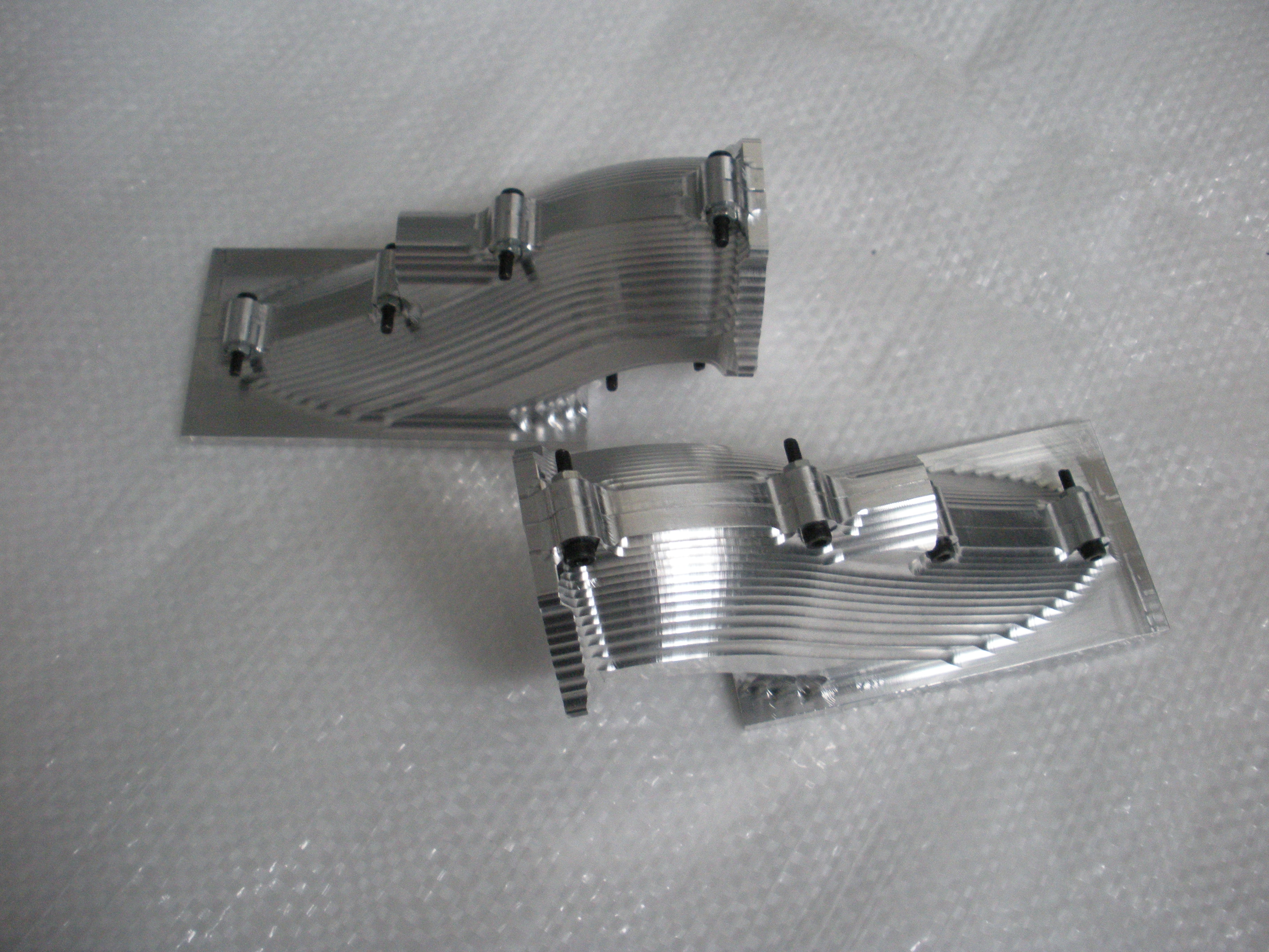

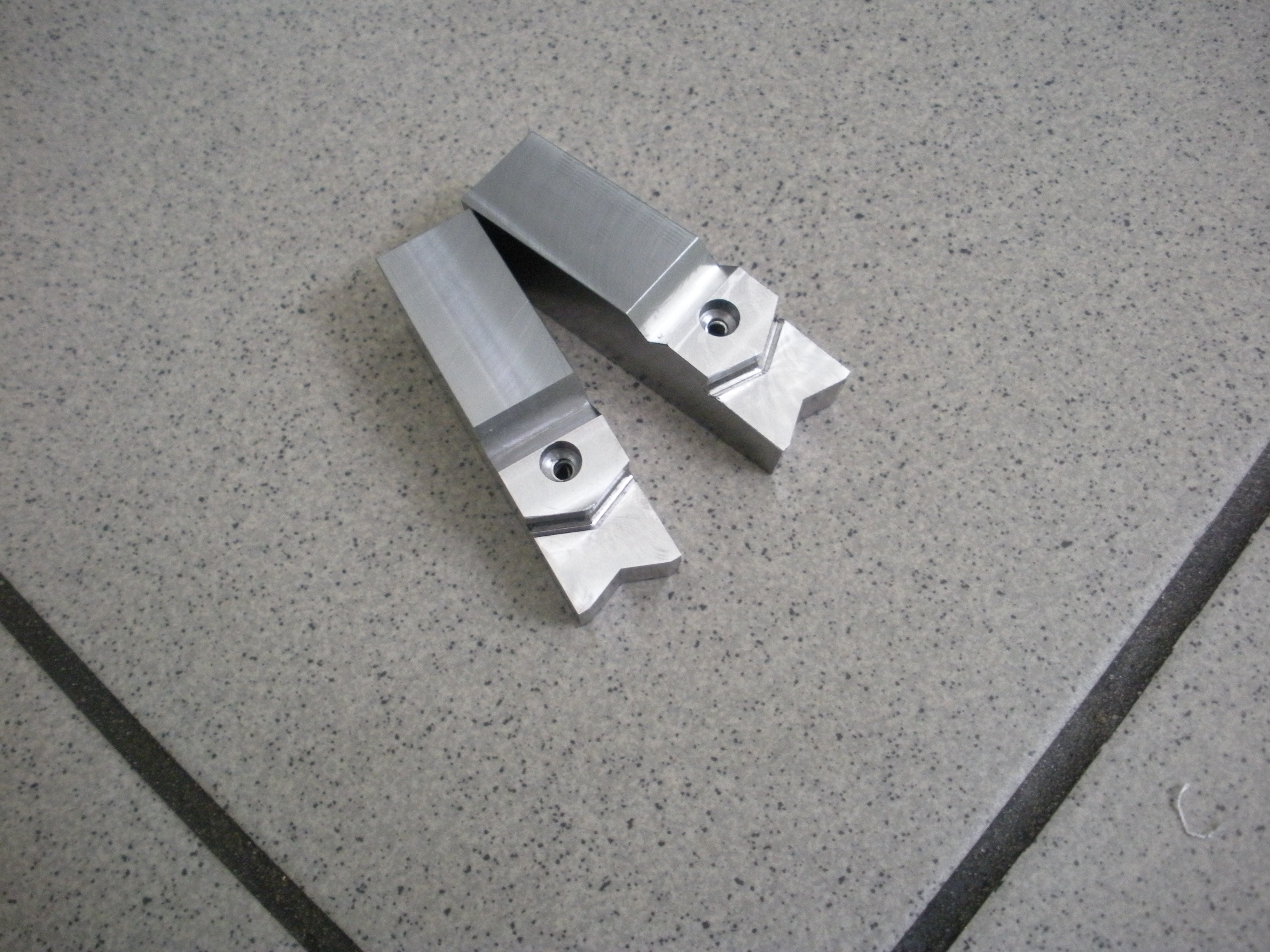

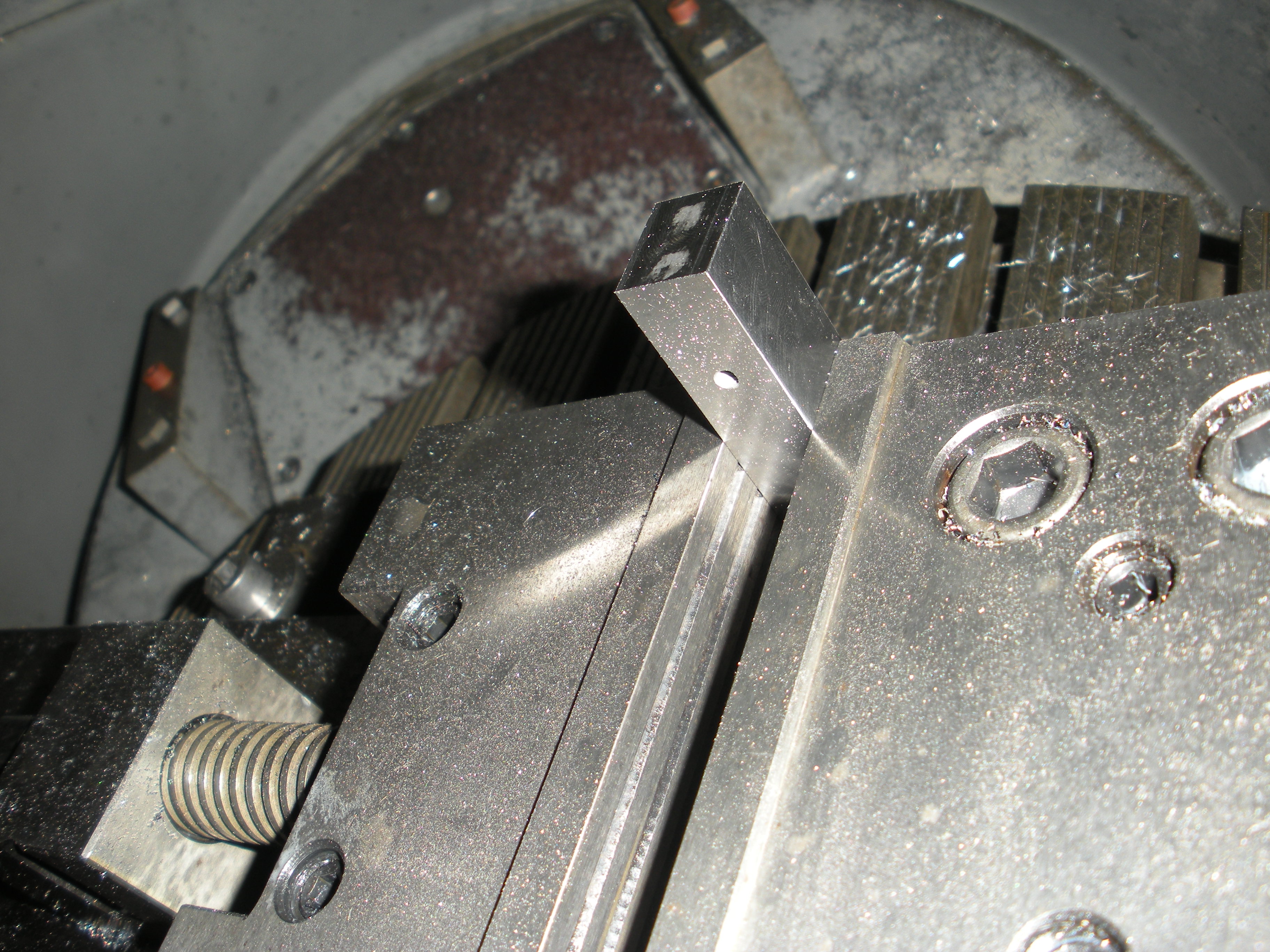

Добавлено: 30 апр 2015, 20:31
Дмитро

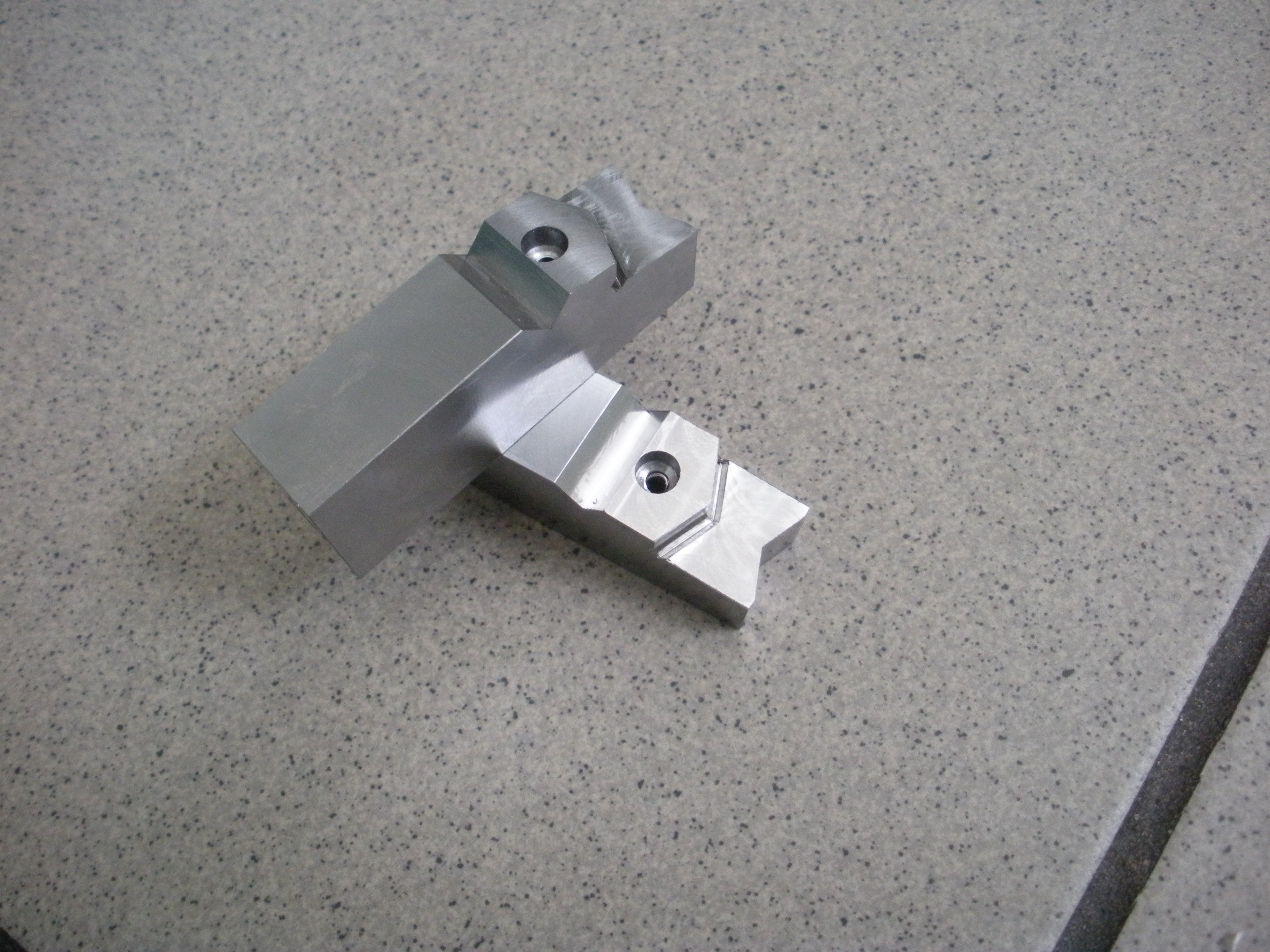

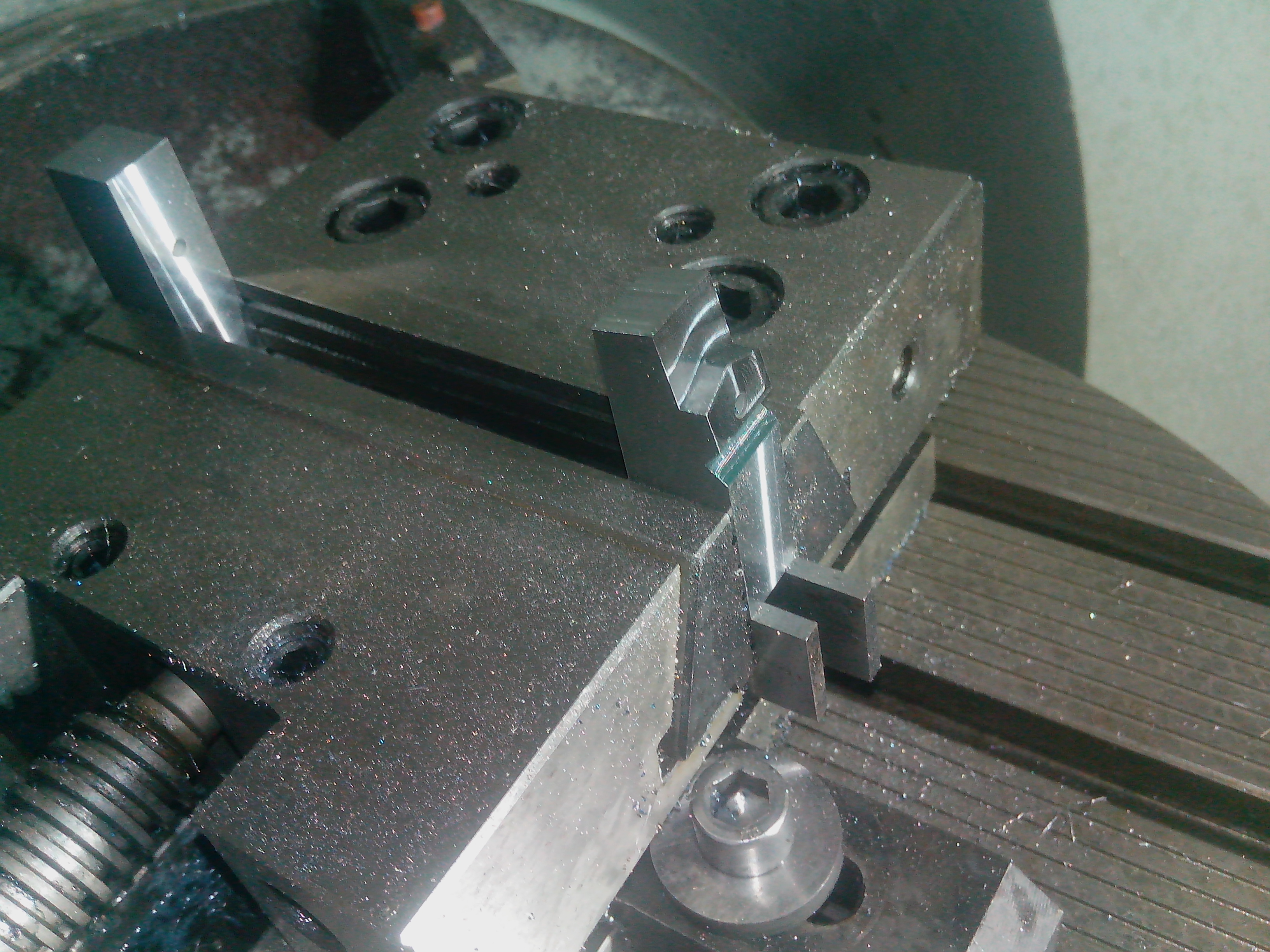

Очередная поделка.
Изготовил державку под пластину. Заказчик sandvik :hehehe:
1.JPG (4456 просмотров) <a class='original' href='./download/file.php?id=49370&mode=view' target=_blank>Загрузить оригинал (1.79 МБ)</a>
2.jpg (4456 просмотров) <a class='original' href='./download/file.php?id=49371&mode=view' target=_blank>Загрузить оригинал (2.27 МБ)</a>
3.JPG (4456 просмотров) <a class='original' href='./download/file.php?id=49372&mode=view' target=_blank>Загрузить оригинал (1.83 МБ)</a>
4.JPG (4456 просмотров) <a class='original' href='./download/file.php?id=49373&mode=view' target=_blank>Загрузить оригинал (1.84 МБ)</a>
5.JPG (4456 просмотров) <a class='original' href='./download/file.php?id=49374&mode=view' target=_blank>Загрузить оригинал (1.66 МБ)</a>
6.JPG (4456 просмотров) <a class='original' href='./download/file.php?id=49375&mode=view' target=_blank>Загрузить оригинал (1.58 МБ)</a>
7.JPG (4456 просмотров) <a class='original' href='./download/file.php?id=49376&mode=view' target=_blank>Загрузить оригинал (1.58 МБ)</a>
8.JPG (4456 просмотров) <a class='original' href='./download/file.php?id=49377&mode=view' target=_blank>Загрузить оригинал (1.7 МБ)</a>
