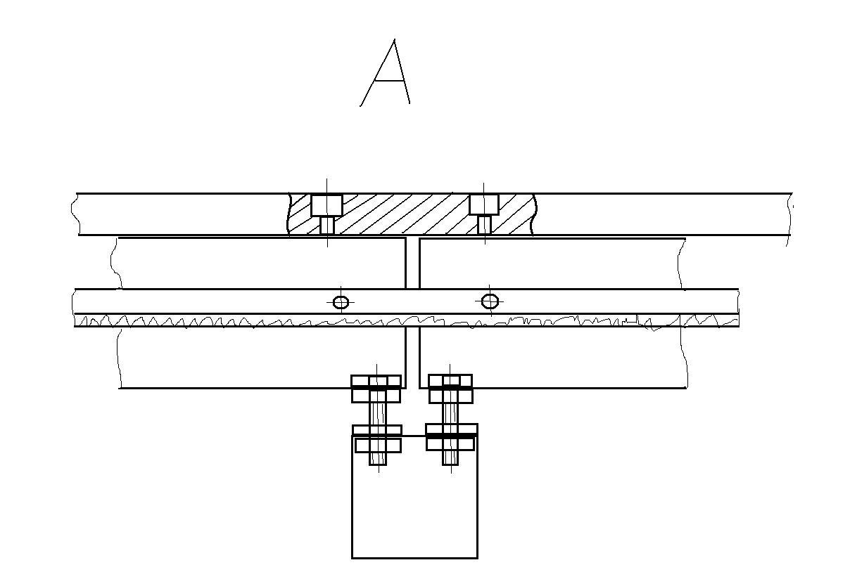

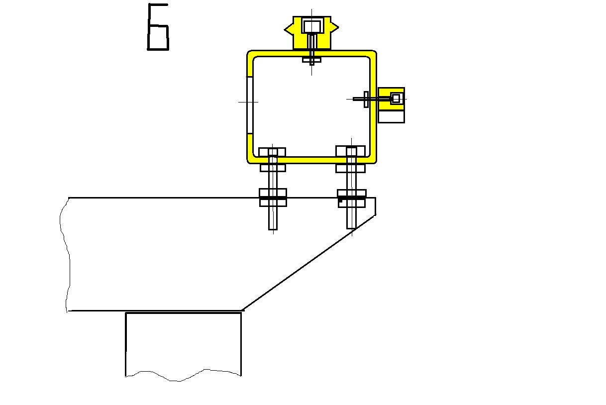

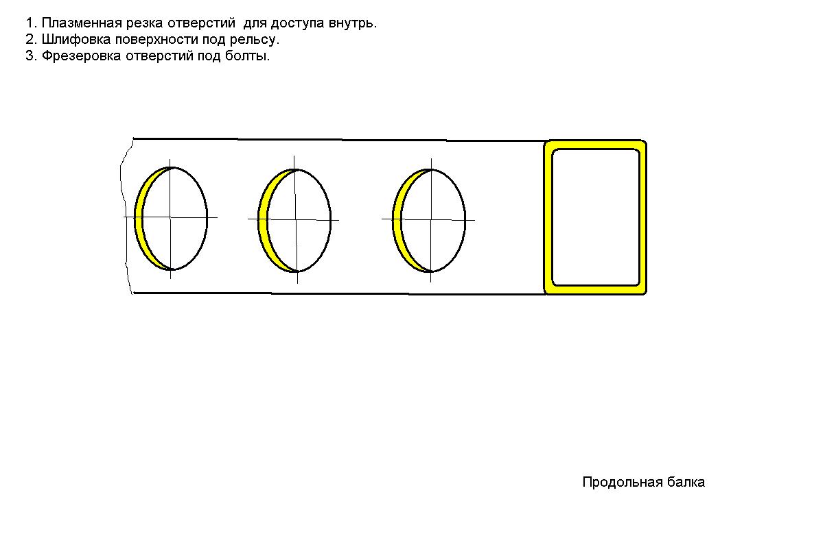

Сколько сделать по X при длине рельсы 5600 ?
Почему бы не 5000?
Вобщем мозгую вариант при котором без разницы сколько.
Предполагаю конструкцию из профильных труб.
Основная продольная балка состоит из кусков по полтора метра примерно, которые шлифуются и сверлятся отдельно каждая, а потом сочленяются регулировочными болтами по микрометру.
Рельсы и рейки привинчиваются болтами и гайками через отверстия.
Короче вот вам на суд, долгожданный, многоспрашиваемый вами проект.(начало)
Чертить кроме паинта более невчем. Извиняйте. Руками на бумаге, учитывая ваши пожелания, не стал.
Продольная Балка.JPG (5125 просмотров) <a class='original' href='./download/file.php?id=28035&mode=view' target=_blank>Загрузить оригинал (49.76 КБ)</a>
Вид А.JPG (5125 просмотров) <a class='original' href='./download/file.php?id=28036&mode=view' target=_blank>Загрузить оригинал (56.27 КБ)</a>
Вид Б.JPG (5125 просмотров) <a class='original' href='./download/file.php?id=28037&mode=view' target=_blank>Загрузить оригинал (40.39 КБ)</a>
Основание рабочего стола.JPG (5125 просмотров) <a class='original' href='./download/file.php?id=28038&mode=view' target=_blank>Загрузить оригинал (82.88 КБ)</a>
Re: ЧПУ 4000Х2000Х1000 с нуля
До гаек винтов на рельсе не дотянешься...
Жескости винтового крепления профиля скорее всего не хватит... Как вариант выставлять прокладками и жестко притяшивать. Но тогда нужен мощный профиль и тогда можно отказаться от гаек, в пользу нарезания резьбы в трубе.
Сообщение konyshevk »
Крылатый писал(а):Сколько сделать по X при длине рельсы 5600 ?
Почему бы не 5000?
После сборки трубу бетоном залить - это на порядок жесткость поднимет (и массу) вибрации небудет
Даешь коллективный разум !
Крылатый
Сообщения: 123
Зарегистрирован: 28 мар 2014, 21:40
Репутация: 28
Сообщение Крылатый »
Nick писал(а):До гаек винтов на рельсе не дотянешься...
Жесткости винтового крепления профиля скорее всего не хватит... Как вариант выставлять прокладками и жестко притяшивать. Но тогда нужен мощный профиль и тогда можно отказаться от гаек, в пользу нарезания резьбы в трубе.
Нарезать резьбу - это конечно практичнее, но технологически сложно. Сложно обеспечить перпендикулярность. Металл тонковат.
А просто отверстия - это сделает фрезерный станок за одну установку.
Регулировать прокладками тоже можно, но больно мутарно. Этот вариант я не исключаю.
Можно поподробнее про вибрации?
Каков источник вибраций?
В каком месте проявляется?
Вибрации от фрезы. Дальше распространяются по всей контсрукции.

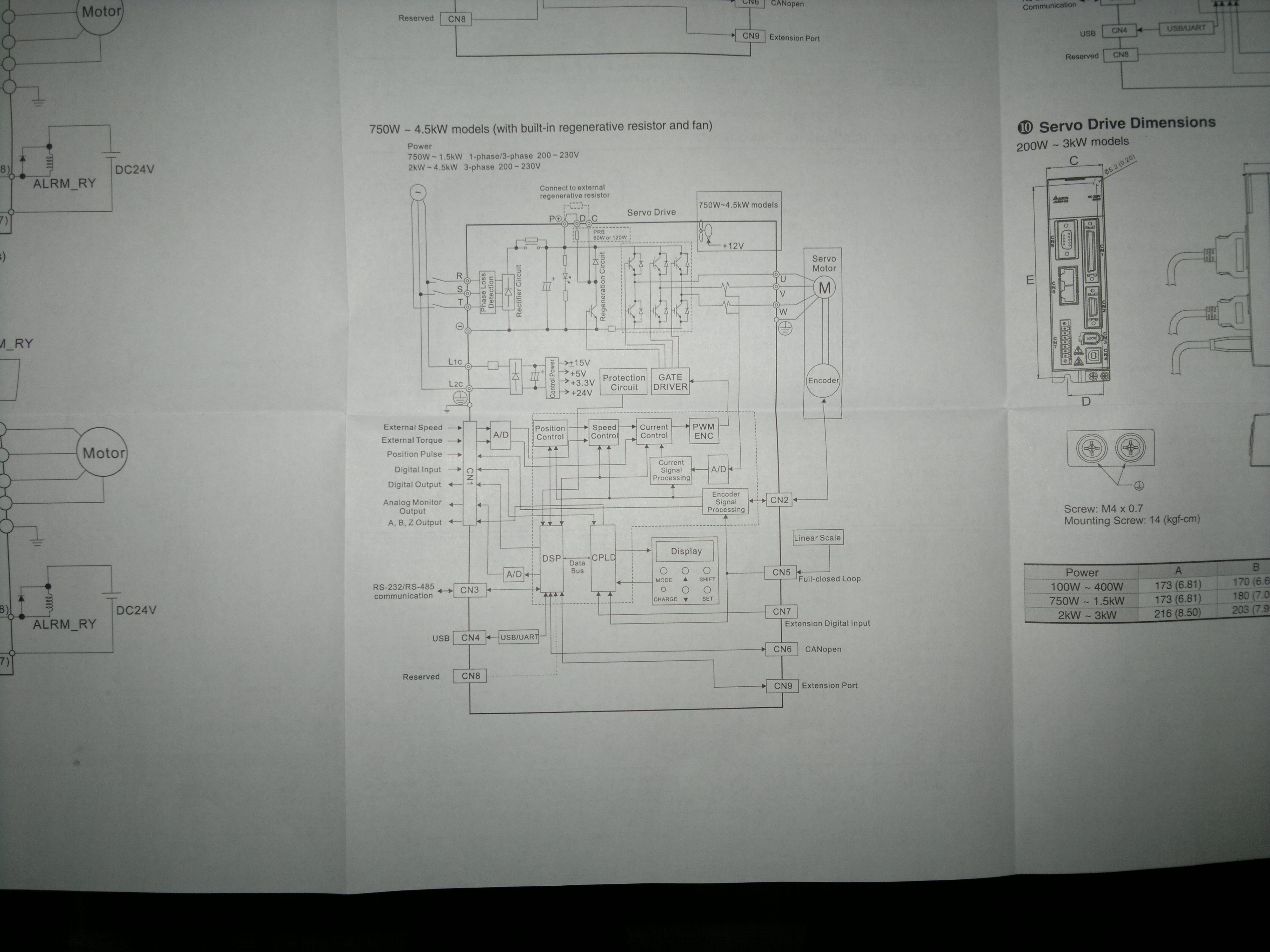

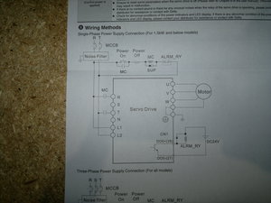

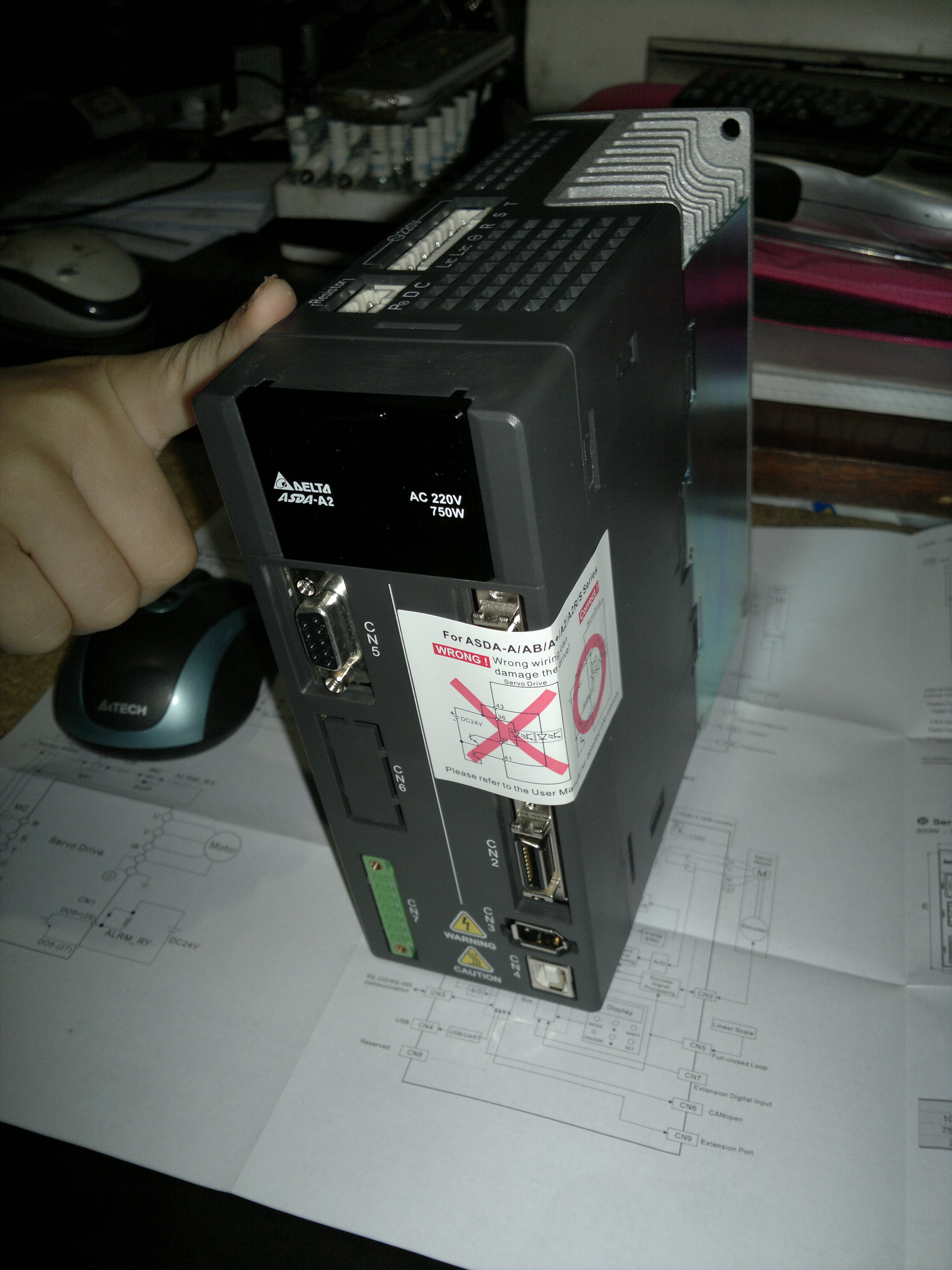

Мозги тоже пришли!
И кабеля.
Теперь пытаюсь разобраться со схемой подключения.
Какие то кондёры ещё видимо нужны при запитке от одной фазы.
И ещё сопротивление... :thinking: Схему изучаю.
Сообщение serpvect »
Крылатый писал(а):Какие то кондёры ещё видимо нужны при запитке от одной фазы.
Никаких кондеров, господь с вами.. И сопротивлений!
На схеме:
MCCB - автомат (magnetic circuit braker)
Noise Filter - дословно фильтр помех, защищает сеть от того что генерит сервоусилитель
MC (Power ON) - магнитный пускатель, то есть контактор (magnetic contactor)
Power Off - нормальнозамкнутая кнопка отключения
Контакты R и T - питание силовой части сервоусилителя - запитываются через контактор MC
Понял.
Это не кандёры. Это так обозначены контакты магнитного пускателя.
Тогда логика понятна.
А сопротивление там гдето должно быть всётаки, когда применяеш тормоз. Или наоборот, когда тормоз не нужен.
Гдето раньше об этом вычитывал.
Внешний тормозной резистор применяется на мощных сервоприводах, у Митсубиши, например внешний тормозной резистор необходим при мощностях от 11кВт, в менее мощных моделях тормоз встроен в сервоусилитель.
Сообщение TAV »
Если планируете большие отверстия в трубах то учтите, что их загнет из за перераспределения напряжений в трубе потом даже не будет смысла шлифовать, тем более если шлифовать, а потом сверлить.
TAV писал(а):Если планируете большие отверстия в трубах то учтите, что их загнет из за перераспределения напряжений в трубе потом даже не будет смысла шлифовать, тем более если шлифовать, а потом сверлить.
Аналогичные мысли и у меня. Поэтому куски не длинные. И шлифовать в последнюю очередь.
Одну штуку сделаю и станет понятно.
