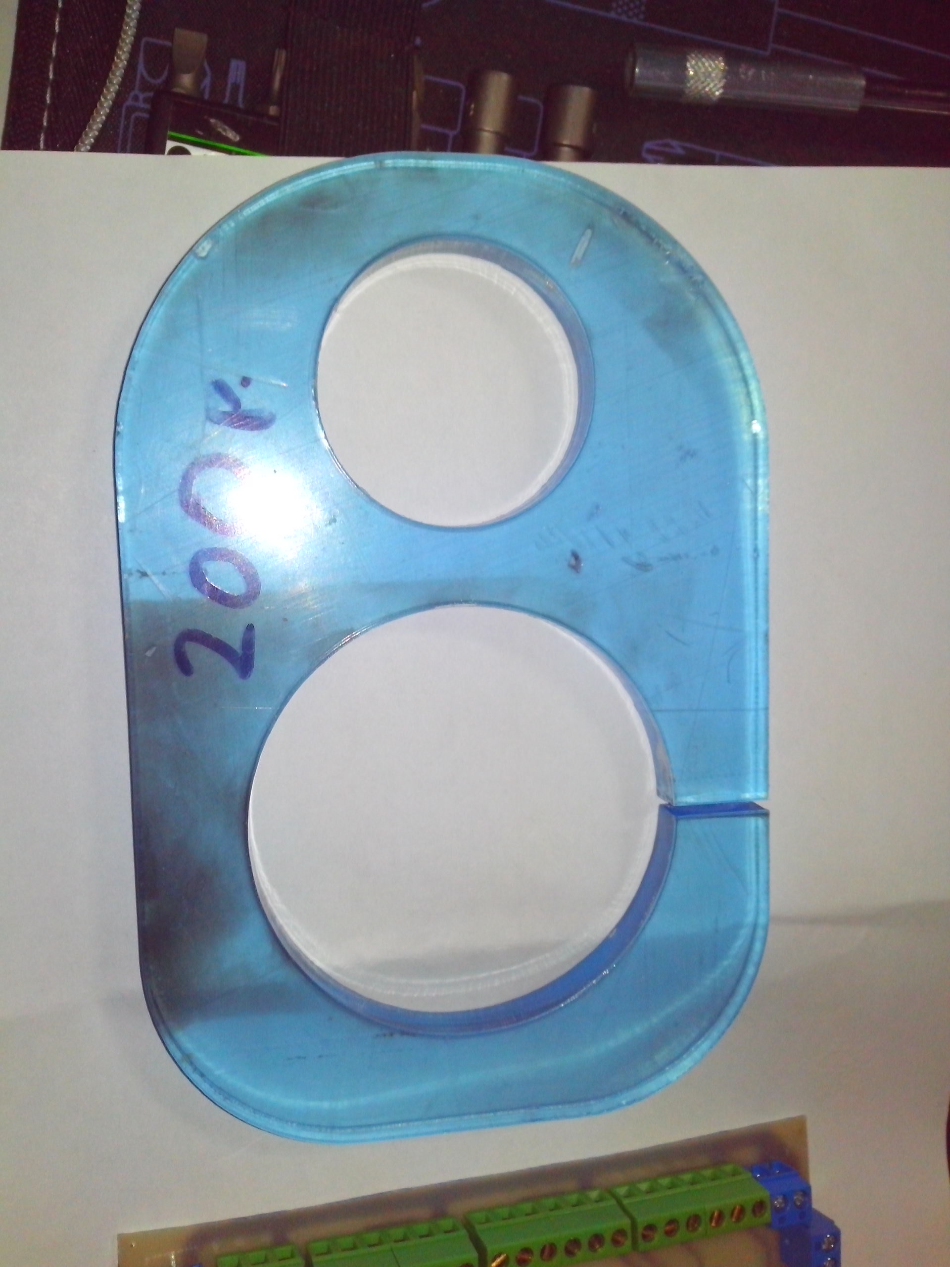

На выходных вырезал плату под датчики.
2014-07-25 22.05.02.jpg (4510 просмотров) <a class='original' href='./download/file.php?id=31350&mode=view' target=_blank>Загрузить оригинал (340.12 КБ)</a>
2014-07-25 20.27.01.jpg (4510 просмотров) <a class='original' href='./download/file.php?id=31351&mode=view' target=_blank>Загрузить оригинал (614.43 КБ)</a>
2014-07-25 20.27.14.jpg (4510 просмотров) <a class='original' href='./download/file.php?id=31352&mode=view' target=_blank>Загрузить оригинал (508.8 КБ)</a>
2014-07-25 21.02.22.jpg (4510 просмотров) <a class='original' href='./download/file.php?id=31353&mode=view' target=_blank>Загрузить оригинал (380.99 КБ)</a>
2014-07-25 21.03.03.jpg (4510 просмотров) <a class='original' href='./download/file.php?id=31354&mode=view' target=_blank>Загрузить оригинал (419.87 КБ)</a>
2014-07-25 22.04.49.jpg (4510 просмотров) <a class='original' href='./download/file.php?id=31355&mode=view' target=_blank>Загрузить оригинал (385.49 КБ)</a>
2014-07-25 22.05.38.jpg (4510 просмотров) <a class='original' href='./download/file.php?id=31357&mode=view' target=_blank>Загрузить оригинал (401.55 КБ)</a>
2014-07-25 22.05.52.jpg (4510 просмотров) <a class='original' href='./download/file.php?id=31358&mode=view' target=_blank>Загрузить оригинал (504.87 КБ)</a>
2014-07-25 22.06.33.jpg (4510 просмотров) <a class='original' href='./download/file.php?id=31359&mode=view' target=_blank>Загрузить оригинал (418.49 КБ)</a>
