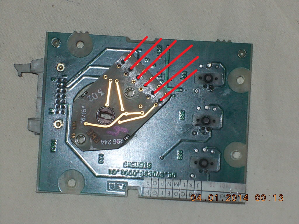

DSCN2408.JPG (2095 просмотров) <a class='original' href='./download/file.php?id=23017&mode=view' target=_blank>Загрузить оригинал (251.38 КБ)</a>
DSCN2409.JPG (2095 просмотров) <a class='original' href='./download/file.php?id=23018&mode=view' target=_blank>Загрузить оригинал (258.24 КБ)</a>
Алгоритм работы вроде такой:
повернули ручку например на №3 нажали кнопку по средине ~ = смена инструмента
или нажали кнопку (-) и нажали кнопку по средине ~ = смена инструмента
На этой панельки стоят не галлетные переключатели, наверно выдают номер позиции в двоичном коде (1,2,4,8,16)
Все переключатели в независимости от кол-ва переключений имеют 6 выводов
DSCN2410.JPG (2095 просмотров) <a class='original' href='./download/file.php?id=23019&mode=view' target=_blank>Загрузить оригинал (290.58 КБ)</a>
Поискаю мануал на них или прозвоню.
Re: HAL2Arduino
Добавлено: 03 янв 2014, 21:21
aftaev писал(а):Алгоритм работы вроде такой:повернули ручку например на №3 нажали кнопку по средине ~ = смена инструментаили нажали кнопку (-) и нажали кнопку по средине ~ = смена инструмента
может немного не так :
средняя кнопка всегда вызывает тот инструмент ,номер которого на переключателе...
нажатие "минус" сразу вызывает тот инструмент ,номер которого на переключателе - 1
нажатие "плюс" сразу вызывает тот инструмент ,номер которого на переключателе + 1

Переключатель называется: Rotary wafer switch with binary coding EBE 78-156
Мануал на него не нашел, нашел примерно похожий. Есть кодировка, должна прокотить.
переключатель EBE .jpg (2090 просмотров) <a class='original' href='./download/file.php?id=23021&mode=view' target=_blank>Загрузить оригинал (42.42 КБ)</a>
Цены на них отпадные
http://www.west-l.ru/catalog/?good_id=hm188408 :freak:
Начнем с этого. Где будет обрабатываться бинарный код в Ардуине, в ру файле или в HAL ?
Re: HAL2Arduino
Добавлено: 03 янв 2014, 21:43
aftaev писал(а):бинарный код
ты про свой переключатель - компонентом mux в хал (по моему он так называется)
