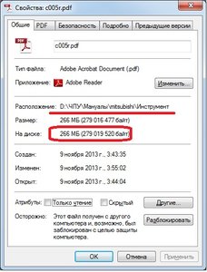

Nick писал(а):Ссылку!!!
Да вот скачивайте :hehehe:
123.JPG (3239 просмотров) <a class='original' href='./download/file.php?id=21717&mode=view' target=_blank>Загрузить оригинал (78.52 КБ)</a>
Re: Небольшой настольный токарник.
Кидай на яндекс диск или на гугл диск, я выложу!
Кстати... не уверен, но возможно для тебя отключено ограничение на объем закачиваемых на форум файлов...
Nick писал(а):Кидай на яндекс диск или на гугл диск, я выложу!
а нЭту ни того ни другого :)
Nick писал(а):Кстати... не уверен, но возможно для тебя отключено ограничение на объем закачиваемых на форум файлов...
На форум нужно закинуть? До 1го числа у меня весь трафик выкачан :)

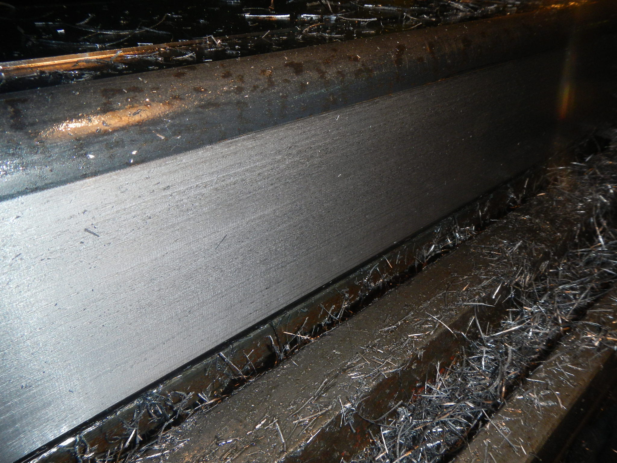

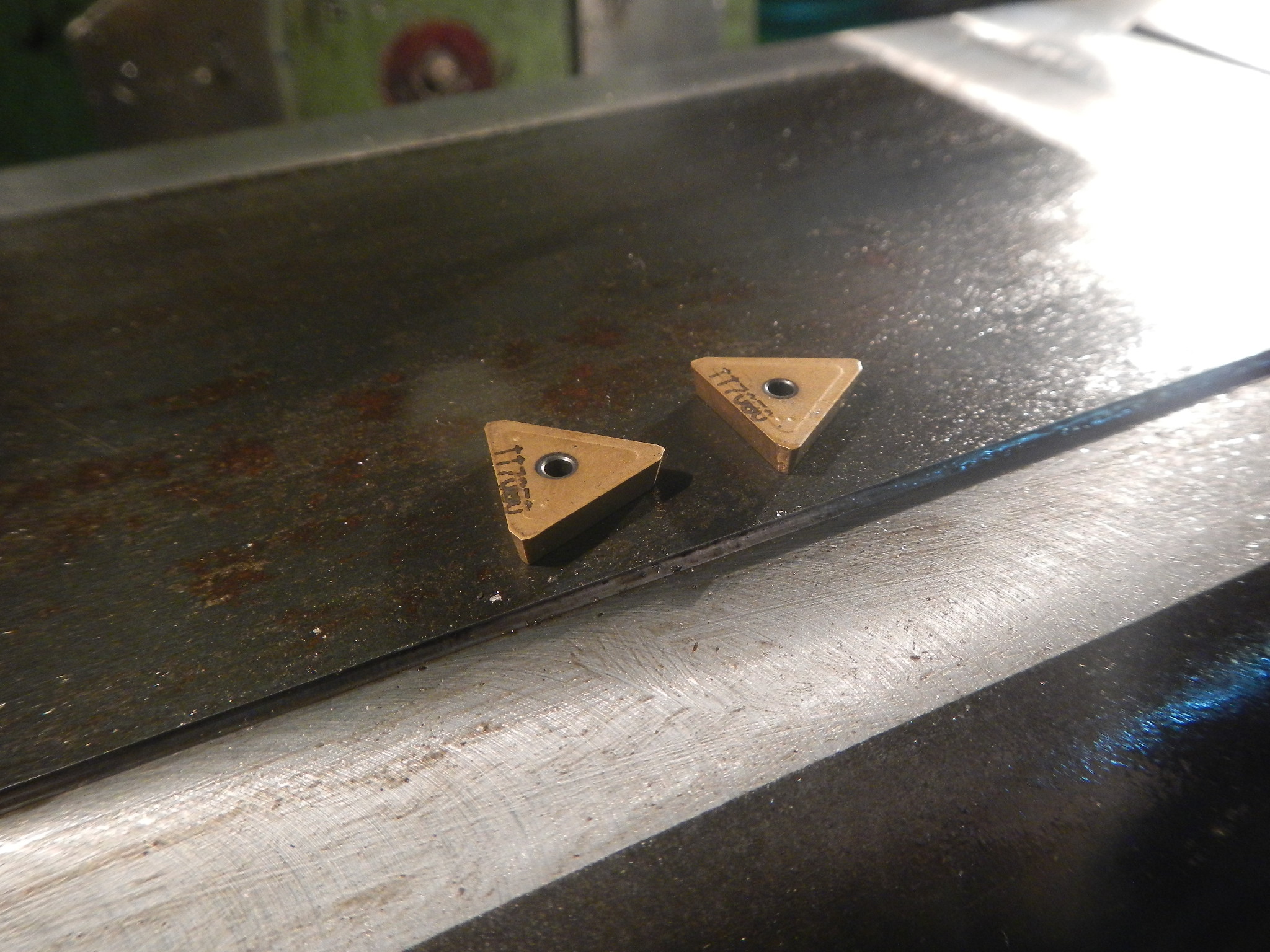

Вот такие пластинки поставили на чистовую обработку. По ощущениям - режут они также... Поверхность чуть более блестящая но как мне кажется это из-за более маленького съема...
DSCN1462.JPG (3165 просмотров) <a class='original' href='./download/file.php?id=21730&mode=view' target=_blank>Загрузить оригинал (737.87 КБ)</a>

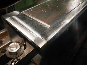

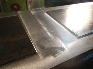

Это черновая обработка под заднюю опору ШВП.
DSCN1463.JPG (3165 просмотров) <a class='original' href='./download/file.php?id=21731&mode=view' target=_blank>Загрузить оригинал (732.82 КБ)</a>

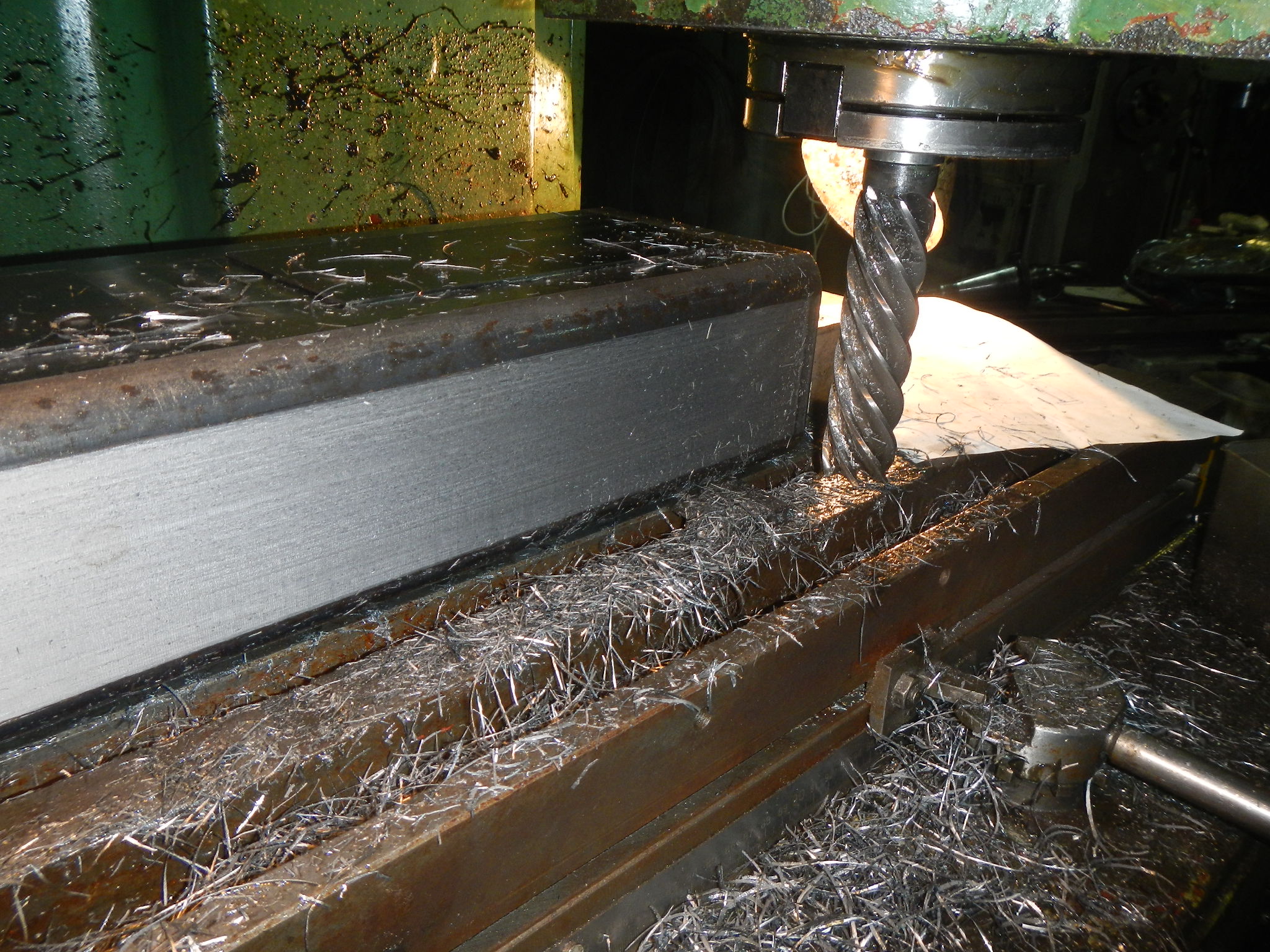

Это чистовая вместе с черновой.
DSCN1464.JPG (3165 просмотров) <a class='original' href='./download/file.php?id=21732&mode=view' target=_blank>Загрузить оригинал (717.49 КБ)</a>
Есть еще такая засада, если фреза стоит на одном месте - она выбирает небольшое углубление. А чтобы выбрать центральную и угловые площадки нужно время, чтобы переключить подачи и точно вывести фрезу на нужное место. Поэтому в чистовую установочные площадки проходил в последнюю очередь и приподнял их на 5 соток над поверхностью рельс.

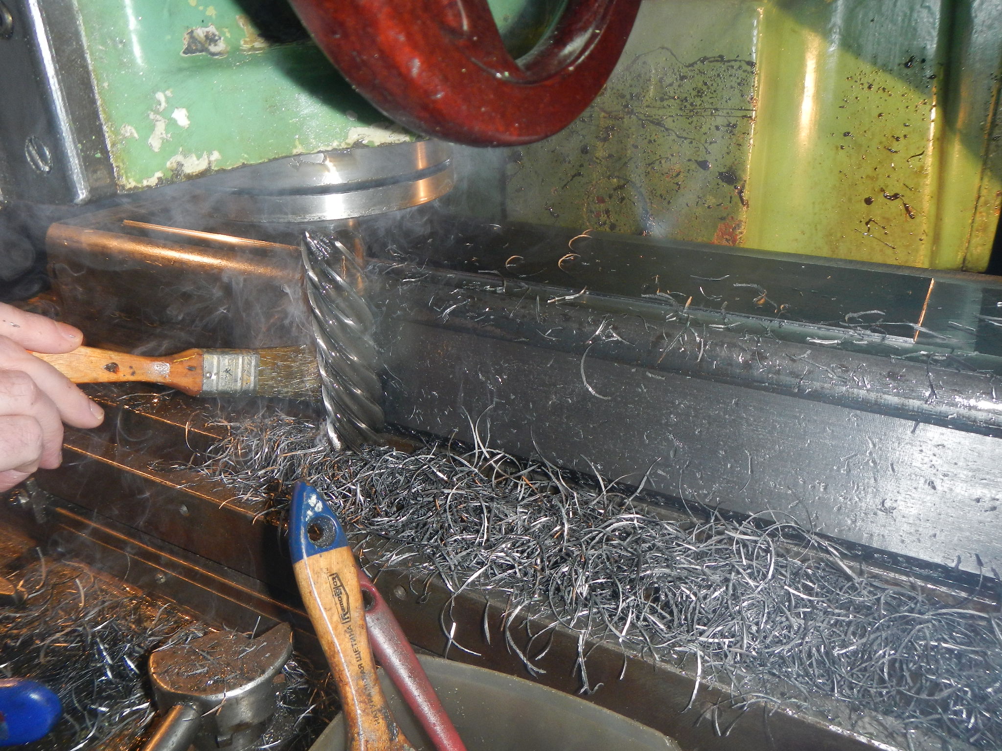

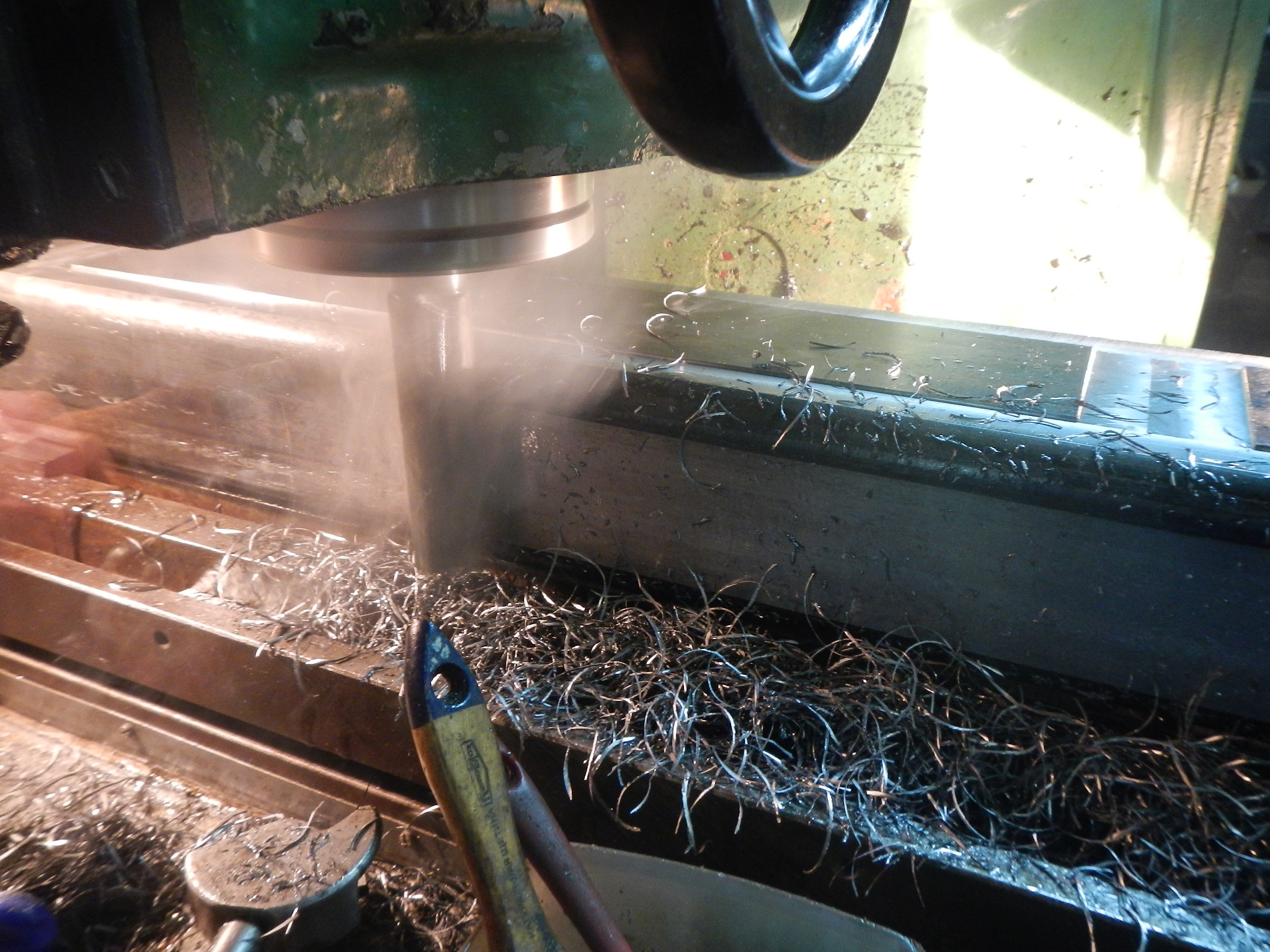

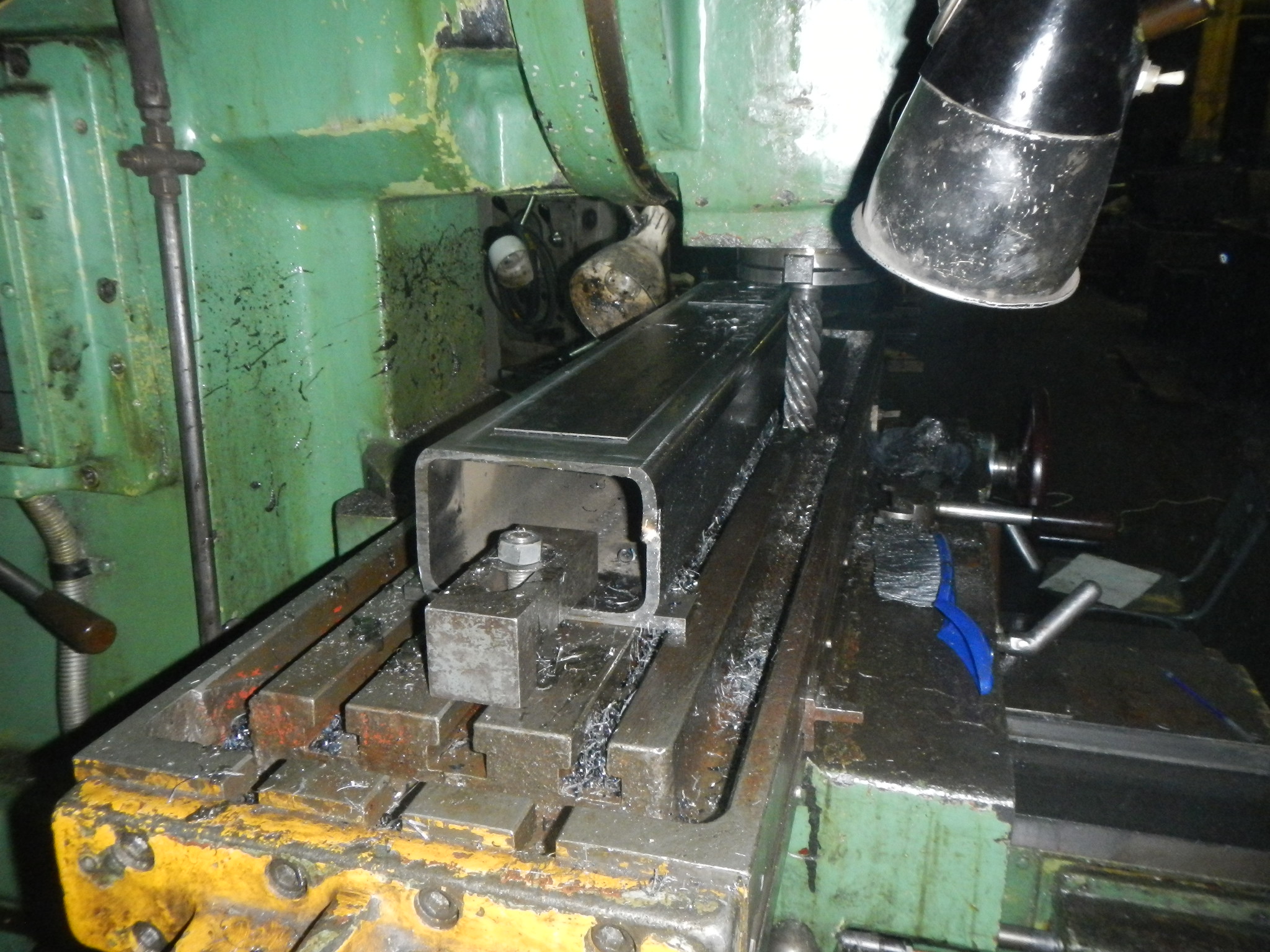

Потом начали фрезеровать торцы. Взяли большую длинную фрезу и по чуть-чуть сняли одну сторону. Стружки она делает просто нереальное количество :).
Да пока сожа нет, и честно говоря подачу сож на станке еще не проверяли. Пришлось фрезу обильно мазать маслом, отсюда и дым.

Nick писал(а):Пришлось фрезу обильно мазать маслом, отсюда и дым.
походу фрезе совсем фигово было :)
Какие режимы были?
Режимы из твоей таблички.
Обороты около 200, подача 150... блин не поомню...
В общем скорость реза вышла около 20м/мин, заглубление около 1мм на черновой + около 2 десяток на чистовой.
Ну он не то, чтобы прям совсем валил, но дымилась. На первой фотке там без вспышки, выдержка приличная, на второй тоже самое (фреза крутится) только со вспышкой.

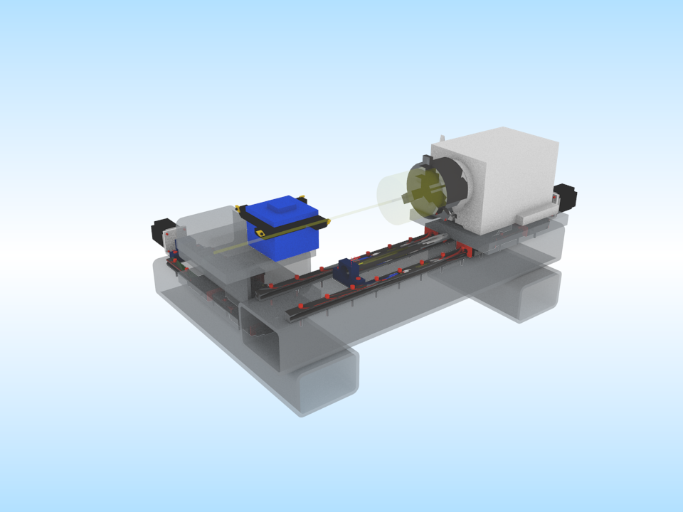

Сегодня осознал, что балка у меня длинной 800мм... а в моделе была 1000... в итоге от длинны обработки практически ничего не остается...
Надо что-то думать... наерное будем возвращаться к револьверной голове... и слегка переделываю модель...
но пока... хрен знает.... :?
(для начала попробую с ручной сменой, потом, если будет нормально работать, поменяем на револьверку...)

Nick, если с ручной сменой, то на мультификс смотри сразу. потом если чего продашь как револьверку поставишь
нікому нічого не нав'язую.
Это точно, видел такой вариант , довольно быстро и точно идет смена резца
На первое время может вообще голову от токарника прикручу, у соседа токаря такие валяются... Потом по результатам посмотрим...

Nick писал(а):Вот такие пластинки поставили на чистовую обработку.
А какой длины пластинки и что за станочек (на котором точили?).
Станок 6р12. Пластинки около 10мм. точно не помню... на фото фреза 32мм, можно прикинуть размер пластинки.
