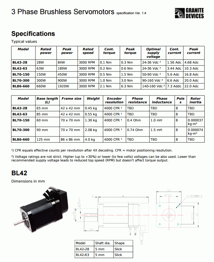

У Granite Devices точно есть такие приводы - у них все коллекторные моторы со встроенными тахогенераторами. Русэлпром-мехатроника тоже предлагали подобное.

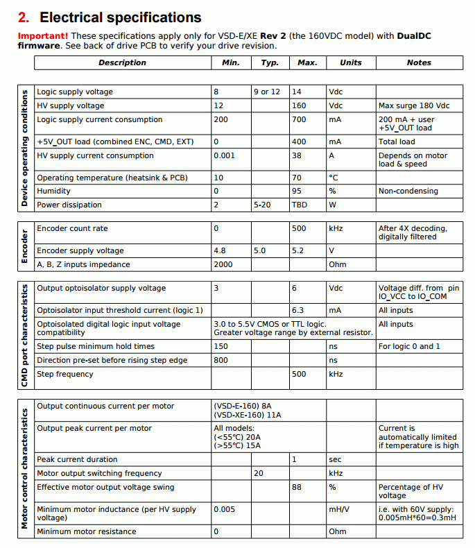

Поскольку работал лично с VSD драйвером - уверяю - он 100% не работает с тахогенератором. ТОЛЬКО энкодер. более новый Аргон - тоже.. Насчет "Русэлпром" - даже искать не буду..
Более того - насколько мне известно - Гранит не выпускал коллекторных моторов.... по этому в очередной раз - ссылочку в студию....

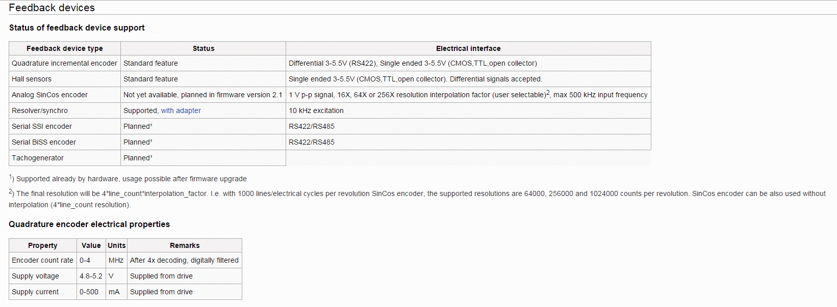

С тахометром точно работает IONI.
Hanter писал(а):Более того - насколько мне известно - Гранит не выпускал коллекторных моторов.... по этому в очередной раз - ссылочку в студию....
Сам не выпускает, но использует OEM решения других производителей. Ну и не тебе требовать от меня ссылку в очередной раз - сам-то ни одной не предоставил...
Хотя ладно, вот тебе такая ссылка: http://granitedevices.com/wiki/Feedback ... Tachometer
Tachometers are often seen in dual-loop configurations combined with position sensor.

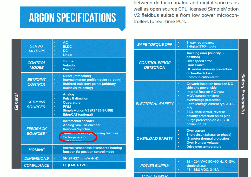

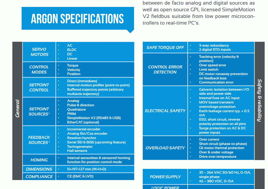

Мануал на "аргон" - смотреть тут: http://granitedevices.com/w/images/f/f4 ... lyerA4.pdf
страница номер 3.

Мануал на VSD - смотреть тут: http://granitedevices.com/oldsite/asset ... manual.pdf
страница 3.

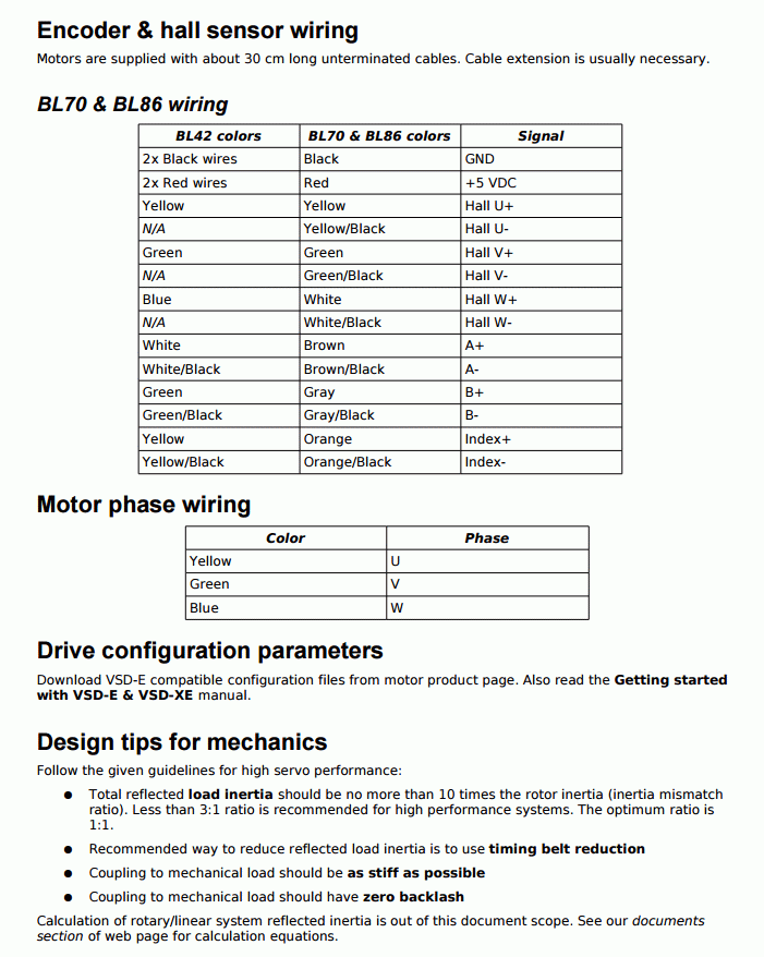

мануал на гранитовские моторы. смотреть тут: http://granitedevices.com/oldsite/asset ... motors.pdf
страница 1 и 3..
Буфер обмена03.gif (3669 просмотров) <a class='original' href='./download/file.php?id=71839&mode=view' target=_blank>Загрузить оригинал (71.28 КБ)</a>
Буфер обмена04.gif (3669 просмотров) <a class='original' href='./download/file.php?id=71840&mode=view' target=_blank>Загрузить оригинал (57.9 КБ)</a>
Теперь будьте так любезны - ссылку на

Hanter писал(а):мануалы посмотреть не пробовали ? ссылок нада - вот вам ссылки..
А что это там в красном овальчике написано?..
1.gif (3665 просмотров) <a class='original' href='./download/file.php?id=71841&mode=view' target=_blank>Загрузить оригинал (136.62 КБ)</a>
Hanter писал(а):мануал на гранитовские моторы. смотреть тут:
3.gif (3665 просмотров) <a class='original' href='./download/file.php?id=71842&mode=view' target=_blank>Загрузить оригинал (71.48 КБ)</a>
А зачем таким моторам тахогенератор?.. :)

Сергей, я ждал этого вопроса... :) пройти немножко дальше на сайте производителя и почитать западло да ?
Буфер обмена01.gif (3656 просмотров) <a class='original' href='./download/file.php?id=71843&mode=view' target=_blank>Загрузить оригинал (98.04 КБ)</a>
опс... да ? поддержка тахогенератора запланирована, но пока не реализована.... ;) да и сервопак это новый.. недавно выпущен ими... а вы вещали что у них есть сервопаки таки...
ссылка на моторы такая затем, что других моторов они не предлагают.. и в "легаси продукт" другие отсутствую... ;)
насчет официальной вики - дык там страница которая описывает строение мотора и виды обратной связи.. вы на вопросы ответтьте.. конкретно заданы два вопроса:
1. ГДЕ написано что все моторы имеют тах....
