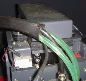

sr480, конечно из-за цены, еслиб он стоил пару килобаксов никто бы и слова не сказал.
Но я думаю любой нормальный человек отвалив 10 килоевро и получив в итоге кусок говна был бы недоволен.
Это всеже не лом и не кувалда, а станок, что подразумевает некоторую культуру проэктировки и качество исполнения и сборки, а не то что мы видим на фотках.
На своем сайте они почему-то не вешают фотки замызганый краской, лежащий на дне винт, и не показыают остальные огрехи кривого станка. Акромя мелкой фотки с закрытым кожухом ничего не понять, и вполне естественно купив станок за 10к евро ожидаеш увидеть не такое.
Меня вобще и в целом напрягает ета мода, купить говна в кетае подешману и загнать в тридорога на родине, считаю такие канторы не нужны и пользы не приносят, поэтому пусть все видят что они продают, а не единственную картинку их поделки на сайте.
Ведь есть же, даже на этом форуме полно,вполне толковых людей, и руки откуда надо растут, зачем делать такую парнуху если можно сделать нормально чтоб нестыдно было людям продавать.

Да ну бросьте, Михаил, ерунду говорите, ну что нельзя нормально ШВП разместить на этапе проектировки ? чтоб не пришлось потом штробить станину ? это потянет неимоверных вложений ??? вам самому не смешно ?michael-yurov писал(а):Намного дороже, чем 430 000 руб за такой станок...
Или нельзя винт целофаном замотать чтоб он не был весь в краске и патом ета краска не осталась в гайке в шарах ? это тоже потняеть бешеных вложений ?
Или вместо пол долларовых механических датчиков поставить 5ти доллравые индуктивные ? ето тоже безумные расходы ?
налоги в Росии одни из самых низких в мире, в Японии к примеру в 2 раза больше и оплата их неотвратима.michael-yurov писал(а): На самом деле разница не столь велика. Только налоги составляют половину.
Про сервы нада понмиать что на опте цена совсем другая чем в розницу, а еще есть эбей, а еще есть бу, а еще много есть вариантов.michael-yurov писал(а):А в этом станке только сервоприводы пот тысяче баксов за каждый мотор с усилителем.
И даже если там стоят те самые хорошие сервы, это не отменят того что сам станок весь кривой, и ошибки заложены еще на этапе проектирования, и усугблены на этапе сборки и монтажа.
Я не против китайской комплектухи в целом, за свои деньги она вполне применима и конкурентноспособна, но себе я ее больше не поставлю никогда.
И судя по тому какие рельсы вы приобрели себе, то и вы тоже
Я против клепания или перепродажи говна в тридорога.
Делать нужно так, чтоб очередь из клиентов стояла, и не стыдно было людям в глаза смотреть за свою работу.
А если не можете то не делайте вообще никак, чтоб не появлялось таких тем. Найдутся те кто сделает почеловечески.
P.S. вот вам ваша серва новенькая за 670 баксов и ето розница и ето ибей http://www.ebay.com/itm/Delta-400W-0-4K ... 19e0972ef3

А я про это и не говорил. Я говорил, про грамотный качественный станок.evgenyjp писал(а):Да ну бросьте, Михаил, ерунду говорите, ну что нельзя нормально ШВП разместить на этапе проектировки ? чтоб не пришлось потом штробить станину ? это потянет неимоверных вложений ??? вам самому не смешно ?
Так вот получилось, что те, кто проектировал этот станок не смогли придумать лучшего варианта, и по какой причине - сложно сказать.
Возможно - недостаточная грамотность и опыт проектирующего. И зарплату он получал соответствующую.
Если делать грамотно, то ШВП уже нужны с двойными гайками, либо - очень дорогие ШВП.
Если делать грамотную конструкцию станка, то изготовление частей рамы уже будет стоить намного дороже.
А еще - грамотные инженеры ездят на работу на приличных автомобилях, и дети у них тоже в институте учатся, соответственно, это отразится на зарплате, которую они захотят получать честно со всеми отчислениями.
Если грамотно проектировать - то из китайской комплектухи уже не получается, т.к. она не соответствует заявленным характеристиками. Да и вообще эти характеристики еще где-то найти нужно, и, скорее всего, они будут взяты с потолка.
Нет, эти рельсы получились "за одно". Мне вообще не очень нравится то, что у них лишь по одному ряду шариков с каждой стороны, но качество на высоте.evgenyjp писал(а):И судя по тому какие рельсы вы приобрели себе, то и вы тоже
Добавьте сюда 30% за растаможку, и немного за конвертацию доллара и еще за работу менеджера, который возился с безналом - и получится та же $1000.evgenyjp писал(а):P.S. вот вам ваша серва новенькая за 670 баксов и ето розница и ето ибей
