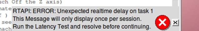

Вот ошибка, которую выдает:

Тима писал(а):Вот ошибка, которую выдает:
Говорит, что произошла неожиданная задержка цикла реального времени. Это значит, что как минимум один из тактов цикла выполнялся долше запланированного. К чему это может привести? К пропуску шагов, к инвертированию направления ШД, вообще, к чему угодно.
Что с этим делать - после проведения latency test нужно настроить длительность периода basethread. На виртуалке боюсь он будет слишком большой.
Ждем результатов latency.
