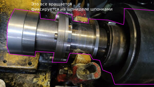

Есть проблема с затягом шпинделя.
Затяг делается вилкой на которой стоят два кулачка из какого-то пластика. Кулочки тянут втулку. И вот тут начиначется самое интересное, втулка через еще несколько втулок и шпонок фиксируется на шпинделе. Т.е. втулка вращается и это без вариантов.
Получатеся, что пластиковые кулачки находятся постоянно в трении под нагрузкой затяга. :shock: :? Как так?
Мы прикупли патрон автомат, под него пришлось слегка переделать втулку. В общем новая втулка за двадцать минут съела кулачки миллиметра на 2. :roll:
Есть мысль поставить подшипник упорный, чтобы убрать трение... Почему его изначально не ставят не понятно...

Вот чертежи шпинделя и затягивающего устройства:
чертеж шпинделя токарного станка 1325ф30.jpg (3231 просмотр) <a class='original' href='./download/file.php?id=188878&mode=view' target=_blank>Загрузить оригинал (2.36 МБ)</a>
шпиндель 1325ф30 чертеж.jpg (3231 просмотр) <a class='original' href='./download/file.php?id=188879&mode=view' target=_blank>Загрузить оригинал (2.11 МБ)</a>

Вообще судя по мурзилке, затяг тянут тарельчатые пружины 9, а втулка освобождает шарики, которые сжимают блок этих пружин через коническую проточку. Поэтому в зажатом положении втулка только сжимает шарики своей цилиндрической частью и осевых нагрузок не испытывает. Видимо тот, кто переделывал втулку, не разобрался в конструкции.

Что то я не совсем понял, как это работает. Как шарики и пружины могут снять нагрузку с рычагов? Тут же нет поворотных элементов, чтобы нагрузка самостопорилась...
Изменение размера Страница0075.jpg (3195 просмотров) <a class='original' href='./download/file.php?id=188886&mode=view' target=_blank>Загрузить оригинал (279.49 КБ)</a>
Chili писал(а): шпонка скорее всего для того ,чтобы тянушая цанги не проворачивалась.
не только там еще есть гайка настройки длины тяги, но всеравно прямо весь вал со всеми втулками вплоть до рычага вращается.

Nick писал(а): ↑ Как шарики и пружины могут снять нагрузку с рычагов? Тут же нет поворотных элементов, чтобы нагрузка самостопорилась...
хотя кажется начинаю понимать...
шарики ходят вверх вниз и сжимают пружины... сейчас нарисую...
Re: 1325Ф30 НЦ31 -> Mesa 7i92+7i77 прутковый автомат
Добавлено: 18 ноя 2020, 17:09
Ого, а такой зажим еще снимает нагрузку затяга с подшипников шпинделя. Вообще красиво!
А мы думали нахрена там шарики, которые ни по чему не катаются. Причем документацию читали, и пришли к выводу, что они просто тянут пружину и думали, что вилка постоянно тянет за шпиндель.
Только пружинв у нас странная - там две шайбы плоские с проточкой и втулка, но такое ошущение, что в ней внутри нет зазора...
Kost_irk, огромное спасибо. Сами бы не доперли :)

Таперичи усе ясно)). Костик все правильно расписал)) . Когда втулка 12 уходит влево - происходит разжим (шпиндель не должен вращаться). Когда вправо -зажим и вращение шпинделя включаете.Работу вилки не правильно настроили,поменялись какие то расстояния и на ходу (вращение шпинделя ) трет капитально .
Добавлено: 18 ноя 2020, 17:58
Chili писал(а): ↑ Когда втулка 12 уходит влево - происходит разжим (шпиндель не должен вращаться). Когда вправо -зажим и вращение шпинделя включаете.
не, наоборот - влево зажим (шарики становятся ближе к центру и жмут на пружину), вправо разжим.

Правда я теперь не совсем понимаю, как расжим происходит? Вроде как тягу никто вперед не толкает...
