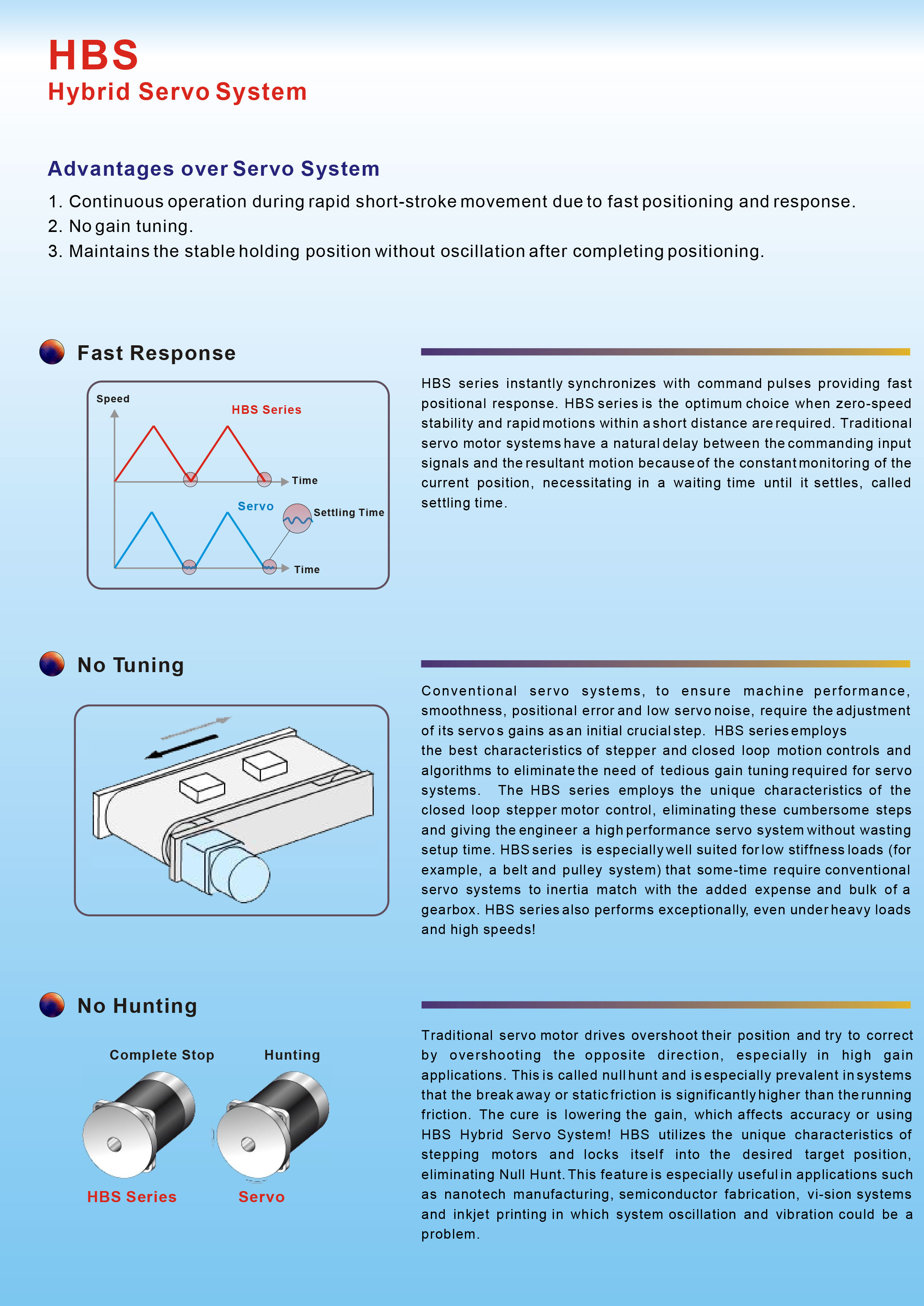

Serg-tmn писал(а):Не знаю, как работает HBS, но предполагаю, что коммутация обмоток жестко завязана с энкодером (а не с последовательностью Step). Именно поэтому гибкая связь энкодера с двигателем может только ухудшить работу. А сигналы Step/Dir работают так же, как в сервоприводе (вычисляется рассогласование и по нему ведется ПИД-регулирование).
Я тоже так думал, но, судя по всему ошибался.
Все же производитель пишет, что с увеличением микрошага увеличивается плавность работы, а энкодер там всего лишь на 1000 линий (4000 позиций), так что, я полагаю, энкодер используется как вспомогательное средство для обнаружения существенных отклонений, а точность позиционирования все же достигается за счет микрошага.
И еще - производитель рекламирует то, что его приводы стабильно удерживают позицию, как и обычные шаговые приводы (в отличии от сервоприводов, который колеблется, ориентируясь на энкодер).
Hybrid-Servo-System-2.jpg (2227 просмотров) <a class='original' href='./download/file.php?id=14386&mode=view' target=_blank>Загрузить оригинал (889.53 КБ)</a>
Hybrid-Servo-System-3.jpg (2227 просмотров) <a class='original' href='./download/file.php?id=14387&mode=view' target=_blank>Загрузить оригинал (767.16 КБ)</a>
Правда я не понимаю, что за фигня нарисована на предпоследнем графике? Сам производитель рекомендует установить рабочий ток в значение 40% от максимального тока драйвера, а максимальный (в случае высокой нагрузки) - 100% (8,2 А). Вроде бы и крутящий момент должен меняться пропорционально.

michael-yurov писал(а):Я тоже так думал, но, судя по всему ошибался.
Отчего же ошибался? Вот смотри:
michael-yurov писал(а):Все же производитель пишет, что с увеличением микрошага увеличивается плавность работы
Естественно. Включили режим полного шага, подали импульс, драйвер вычислил, что появилась ошибка аж в 20 позиций энкодера и немедленно бросился отрабатывать со всей возможной скоростью. Само собой, что в таком режиме ШД будет двигаться рывками. Да и уважающая себя серва с управлением по Step/Dir, наверно так же поступит.
michael-yurov писал(а):И еще - производитель рекламирует то, что его приводы стабильно удерживают позицию, как и обычные шаговые приводы (в отличии от сервоприводов, который колеблется, ориентируясь на энкодер).
И это объяснимо. При отсутствии импульсов драйвер задал соотношение токов в обмотках и не меняет его. А что ему? Шаговик и так держит. Если нагрузка не меняется. А если изменилась - вал чуть провернется, придет сигнал с энкодера, драйвер изменит ток и дальше спит.
Но это всё не более чем мои домыслы на предмет "а я бы так сделал" :)

michael-yurov писал(а):Тут есть один тонкий момент - как драйвер будет отличать режим работы по энкодеру (где он ориентируется только на него), от режима удержания, в котором он использует обыкновенный микрошаг?
Никак. В режиме удержания, ПМСМ, нет никакого микрошага. Есть соотношение токов в обмотках. Которое может задаваться как угодно.
То есть, ШД здесь используется, видимо, как синхронный серводвигатель с большим количеством полюсов.

michael-yurov писал(а):Правда я не понимаю, что за фигня нарисована на предпоследнем графике? Сам производитель рекомендует установить рабочий ток в значение 40% от максимального тока драйвера, а максимальный (в случае высокой нагрузки) - 100% (8,2 А). Вроде бы и крутящий момент должен меняться пропорционально.
Похоже чуда не случилось - это один из известных способов уменьшить нагрев двигателей. :)
