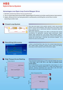

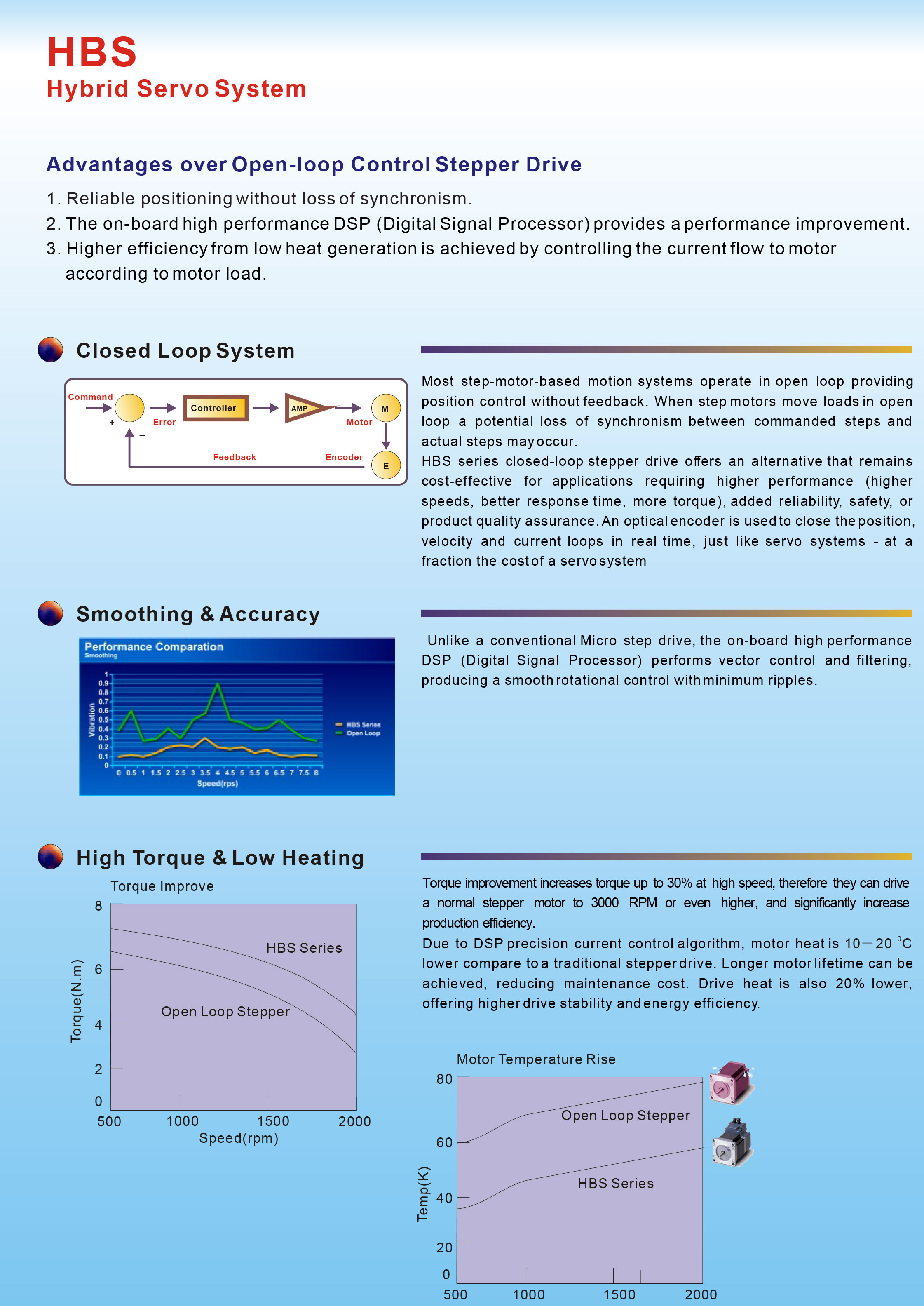

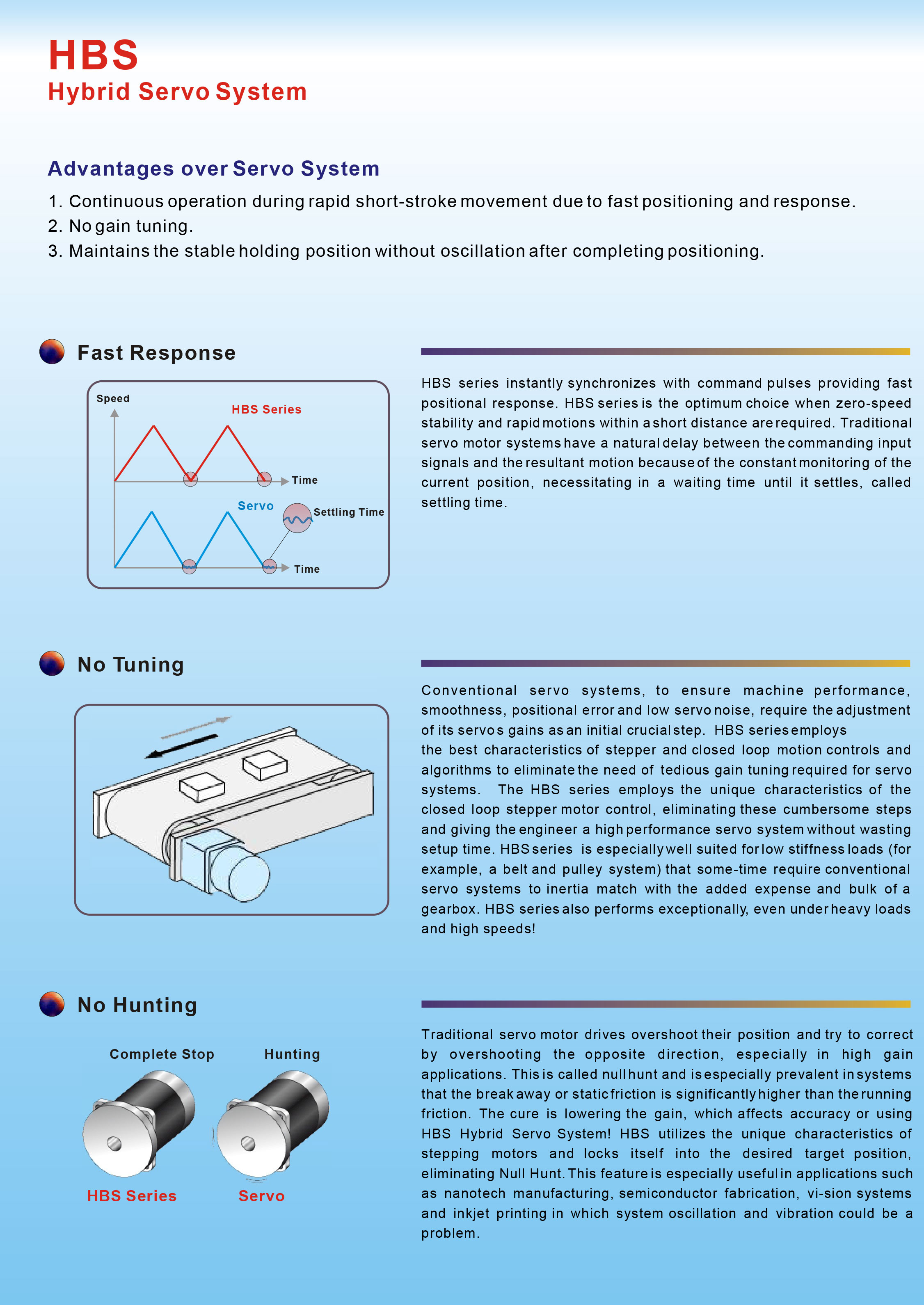

Serg-tmn писал(а):Не знаю, как работает HBS, но предполагаю, что коммутация обмоток жестко завязана с энкодером (а не с последовательностью Step). Именно поэтому гибкая связь энкодера с двигателем может только ухудшить работу. А сигналы Step/Dir работают так же, как в сервоприводе (вычисляется рассогласование и по нему ведется ПИД-регулирование).
Я тоже так думал, но, судя по всему ошибался.
Все же производитель пишет, что с увеличением микрошага увеличивается плавность работы, а энкодер там всего лишь на 1000 линий (4000 позиций), так что, я полагаю, энкодер используется как вспомогательное средство для обнаружения существенных отклонений, а точность позиционирования все же достигается за счет микрошага.
И еще - производитель рекламирует то, что его приводы стабильно удерживают позицию, как и обычные шаговые приводы (в отличии от сервоприводов, который колеблется, ориентируясь на энкодер).
Hybrid-Servo-System-2.jpg (2526 просмотров) <a class='original' href='./download/file.php?id=14386&sid=6bfcc16b2b20ef4f7eb3f33d187c151e&mode=view' target=_blank>Загрузить оригинал (889.53 КБ)</a>
Hybrid-Servo-System-3.jpg (2526 просмотров) <a class='original' href='./download/file.php?id=14387&sid=6bfcc16b2b20ef4f7eb3f33d187c151e&mode=view' target=_blank>Загрузить оригинал (767.16 КБ)</a>
Правда я не понимаю, что за фигня нарисована на предпоследнем графике? Сам производитель рекомендует установить рабочий ток в значение 40% от максимального тока драйвера, а максимальный (в случае высокой нагрузки) - 100% (8,2 А). Вроде бы и крутящий момент должен меняться пропорционально.

michael-yurov писал(а):Я тоже так думал, но, судя по всему ошибался.
Отчего же ошибался? Вот смотри:
michael-yurov писал(а):Все же производитель пишет, что с увеличением микрошага увеличивается плавность работы
Естественно. Включили режим полного шага, подали импульс, драйвер вычислил, что появилась ошибка аж в 20 позиций энкодера и немедленно бросился отрабатывать со всей возможной скоростью. Само собой, что в таком режиме ШД будет двигаться рывками. Да и уважающая себя серва с управлением по Step/Dir, наверно так же поступит.
michael-yurov писал(а):И еще - производитель рекламирует то, что его приводы стабильно удерживают позицию, как и обычные шаговые приводы (в отличии от сервоприводов, который колеблется, ориентируясь на энкодер).
И это объяснимо. При отсутствии импульсов драйвер задал соотношение токов в обмотках и не меняет его. А что ему? Шаговик и так держит. Если нагрузка не меняется. А если изменилась - вал чуть провернется, придет сигнал с энкодера, драйвер изменит ток и дальше спит.
Но это всё не более чем мои домыслы на предмет "а я бы так сделал" :)

michael-yurov писал(а):Правда я не понимаю, что за фигня нарисована на предпоследнем графике? Сам производитель рекомендует установить рабочий ток в значение 40% от максимального тока драйвера, а максимальный (в случае высокой нагрузки) - 100% (8,2 А). Вроде бы и крутящий момент должен меняться пропорционально.
Похоже чуда не случилось - это один из известных способов уменьшить нагрев двигателей. :)

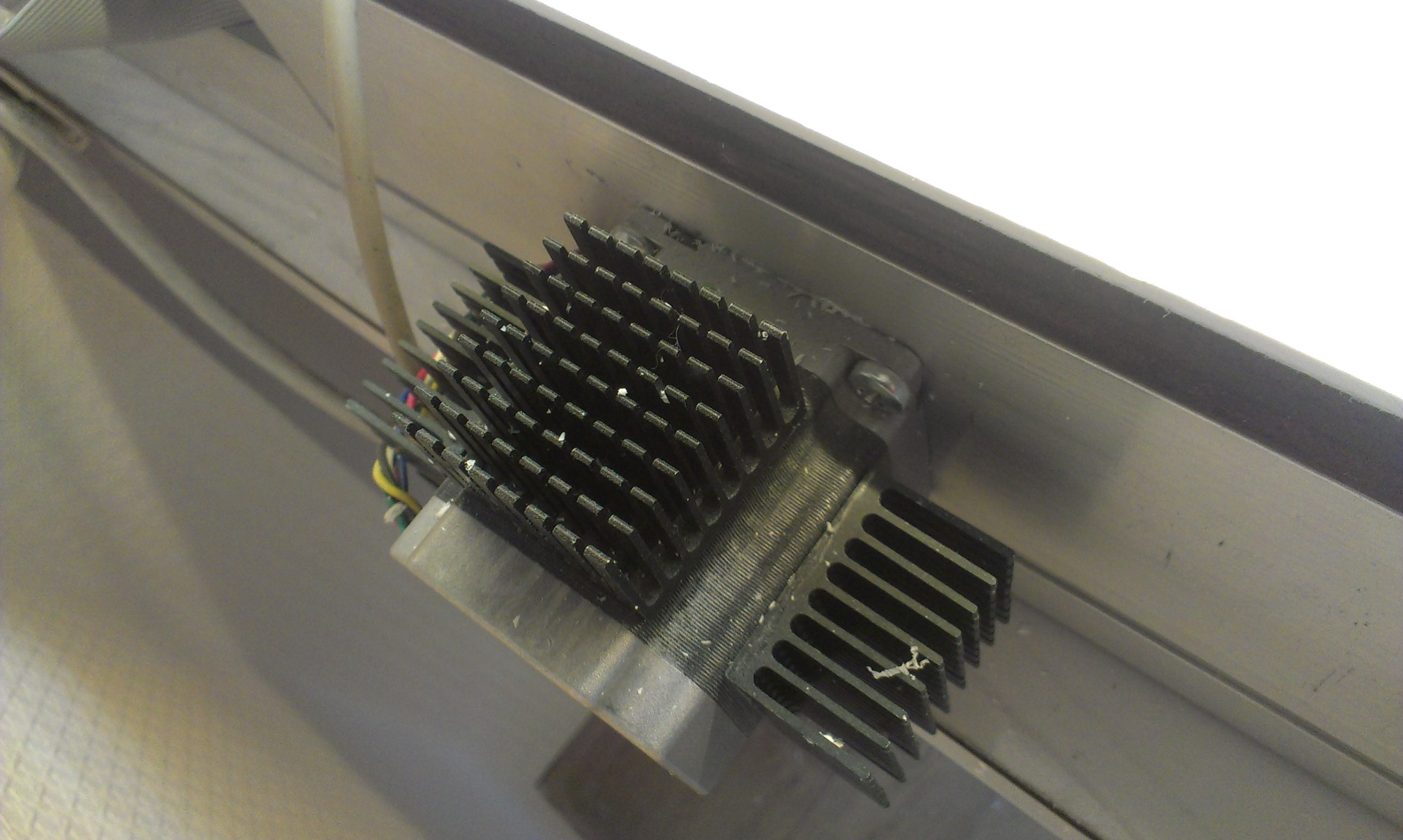

michael-yurov писал(а):Отвод тепла? Я так и сделал, но мне этого мало.
Нет, я ж написал не "охладить мотор", а "уменьшить нагрев". :)
P.S. И вообще все эти приделывания к движкам радиаторов с маленьким пятном теплового контакта и вентиляторов обдувающих не предназначенные для того поверхности - чистой воды ненаучное шамонство, потому и оказывается мало.

UAVpilot писал(а):P.S. И вообще все эти приделывания к движкам радиаторов с маленьким пятном теплового контакта и вентиляторов обдувающих не предназначенные для того поверхности - чистой воды ненаучное шамонство, потому и оказывается мало.
Я же не говорил, о том, что радиатор от процессора к задней стенке шагового мотора прикрутил. У меня ума хватает сделать правильный теплоотвод, от теплопроводящих частей (в первую очередь от основания мотора к раме станка), и небольшие радиаторы на боковых стенках. Он позволил увеличить мощность подаваемую на моторы в 2-3 раза.

michael-yurov писал(а):правильный теплоотвод, от теплопроводящих частей (в первую очередь от основания мотора к раме станка)
Это от торцевых крышек? Бесполезно - эта часть мотора самая дальная от нагревающихся обмоток и между ними есть участки большого термосопротивления.
Радиаторы по бокам - вещь полезная, но для хорошего результата их нужно правильно навесить на все 4 стороны, иначе не все обмотки будут хорошо охлаждаться.

UAVpilot писал(а):Это от торцевых крышек? Бесполезно - эта часть мотора самая дальная от нагревающихся обмоток и между ними есть участки большого термосопротивления.
У меня торцевая крышка со стороны вала - цельная, и хорошо прилегает и к пластинам и к раме станка. Отвод тепла намного лучше любых кулеров.
А по бокам - да, и по бокам поставил, вот, как это выглядит. Моторцики, конечно, маленькие для моего станка, но за счет теплоотвода я выжал из них значительно больший момент (во всяком случае максимальная рабочая скорость увеличилась раза в 2).
А снижать ток на малых скоростях не очень хорошо - пострадает точность обработки мелких элементов, а это важнее, чем удерживать точную позицию (динамическую) на высоких скоростях. Ускорения на всех скоростях одинаковые, а требования к точности мелких элементов - выше, чем к крупным деталям.
IMAG0581.jpg (2491 просмотр) <a class='original' href='./download/file.php?id=14397&sid=6bfcc16b2b20ef4f7eb3f33d187c151e&mode=view' target=_blank>Загрузить оригинал (565.12 КБ)</a>
