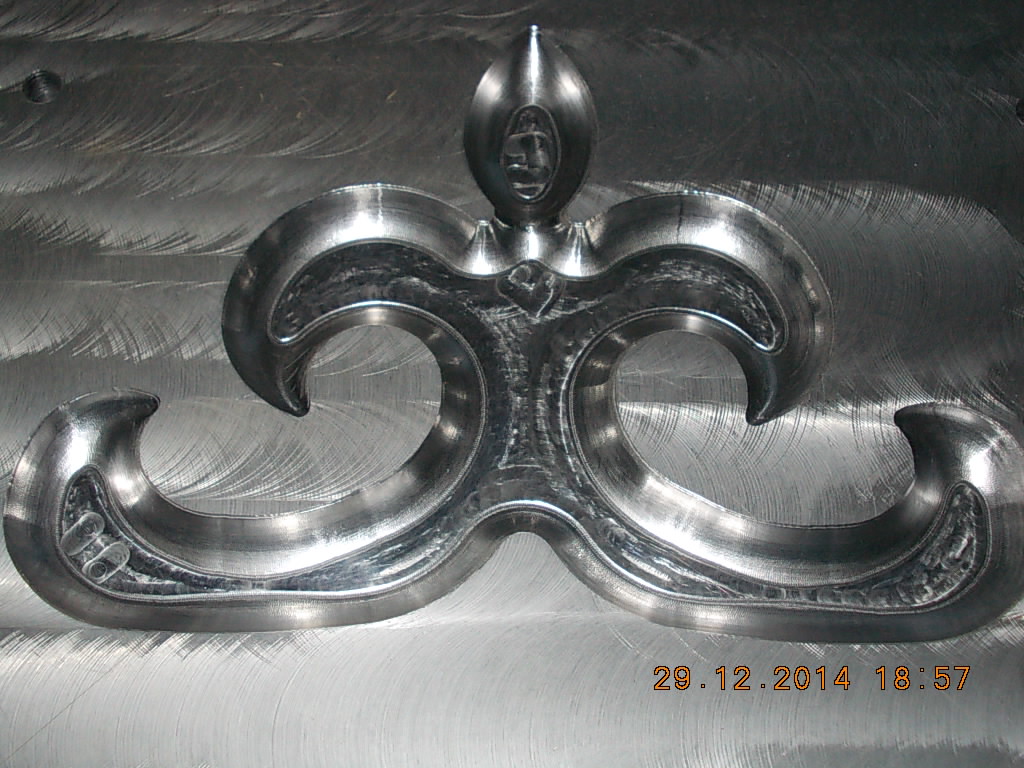

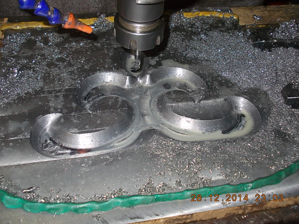

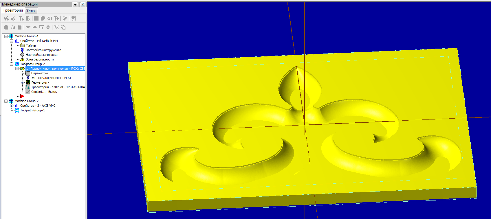

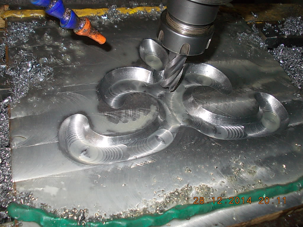

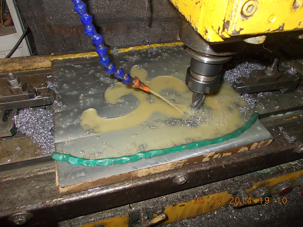

Первая серьезная 3Д работа для станка. Нужно изготовить несколько штампов.
123.png (5878 просмотров) <a class='original' href='./download/file.php?id=39271&mode=view' target=_blank>Загрузить оригинал (178.01 КБ)</a>
Пока грызем СТ3, фрезой 19мм, обороты 600, подача 400мм/мин. Съем по 0,3мм за проход
DSCN2773.JPG (5878 просмотров) <a class='original' href='./download/file.php?id=39272&mode=view' target=_blank>Загрузить оригинал (249.31 КБ)</a>
расчетное время 1,5часа

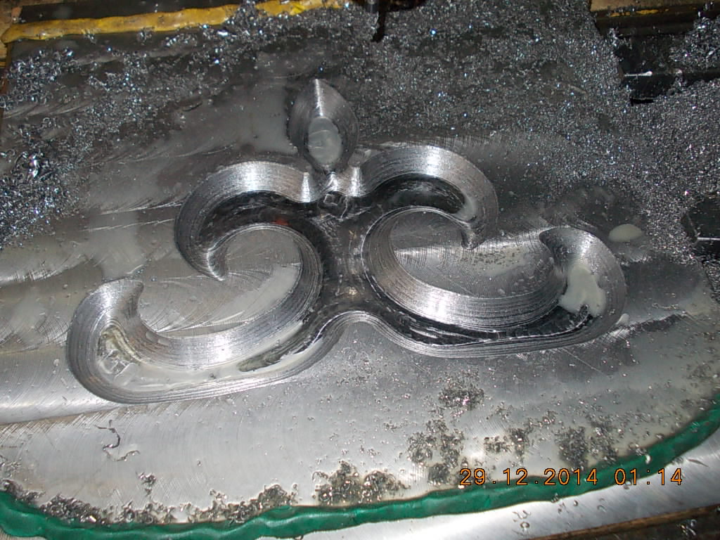

Re: установка ЧПУ на 6Т80Ш
Черновая готова (почти как чистовая)

а почему торцом грыз? фреза ж вроде могучая и боковой кромкой только в путь снимала бы...
elephant007 писал(а):а почему торцом грыз? фреза ж вроде могучая и боковой кромкой только в путь снимала бы...
подбирал по стратегиям, чтоб как можно меньше осью Z ездить ;)

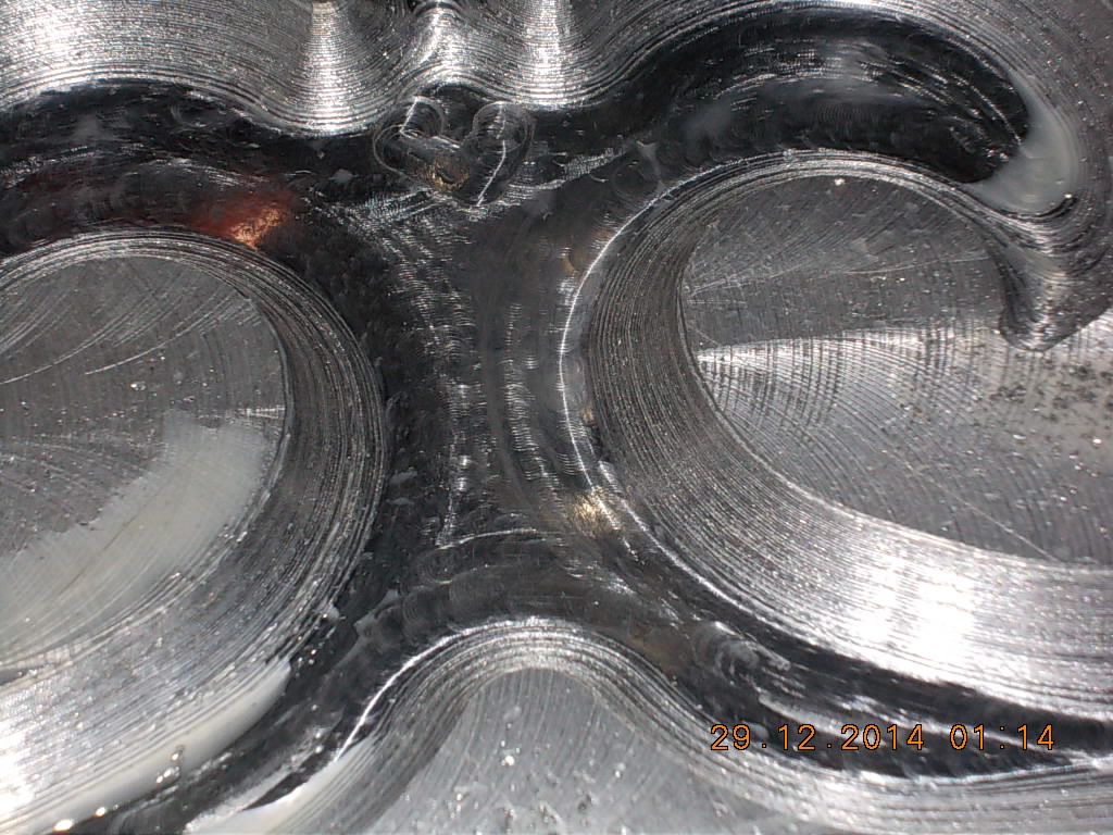

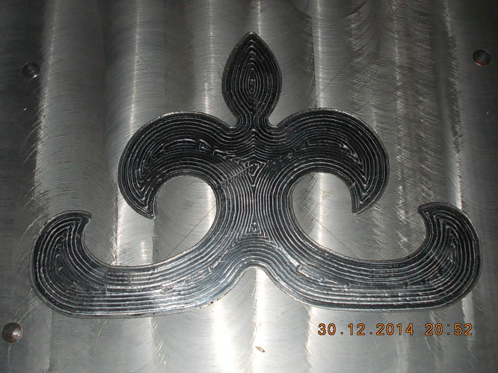

Получистовая 6мм 1,5ч
DSCN2775.JPG (5835 просмотров) <a class='original' href='./download/file.php?id=39288&mode=view' target=_blank>Загрузить оригинал (252.23 КБ)</a>

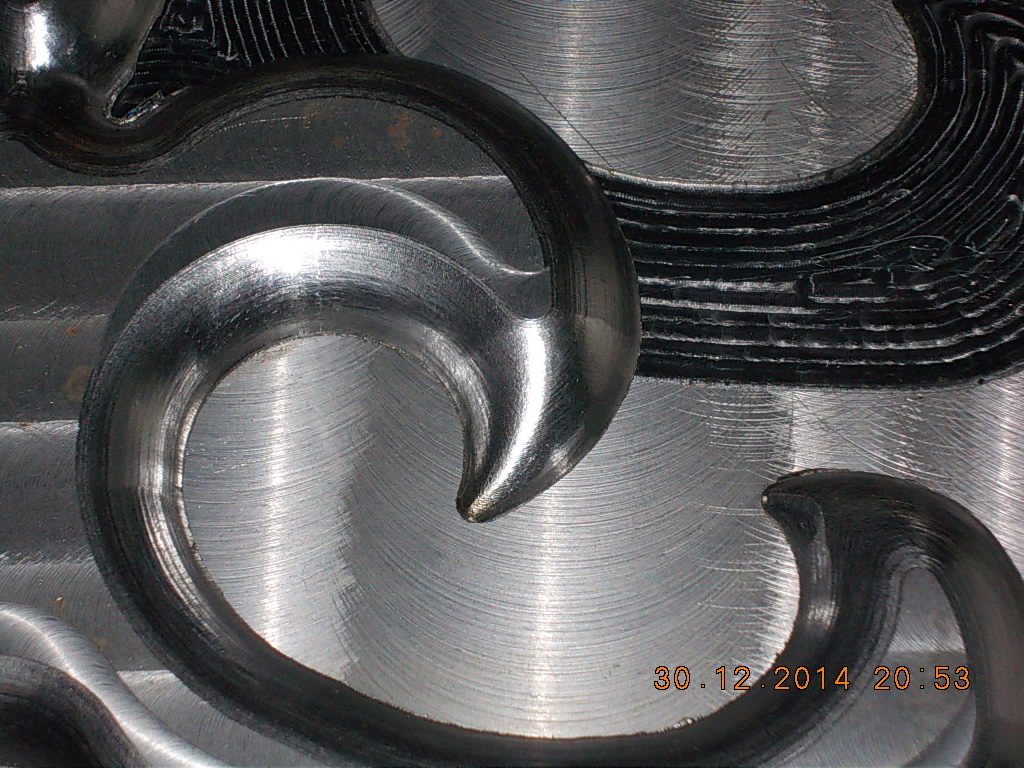

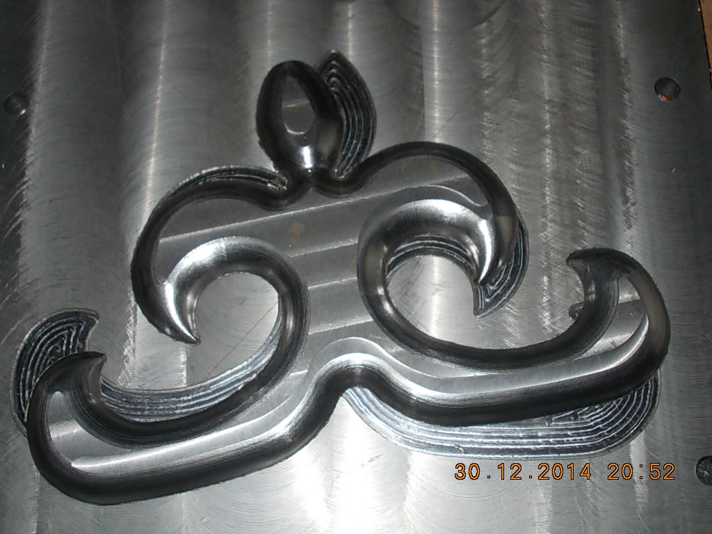

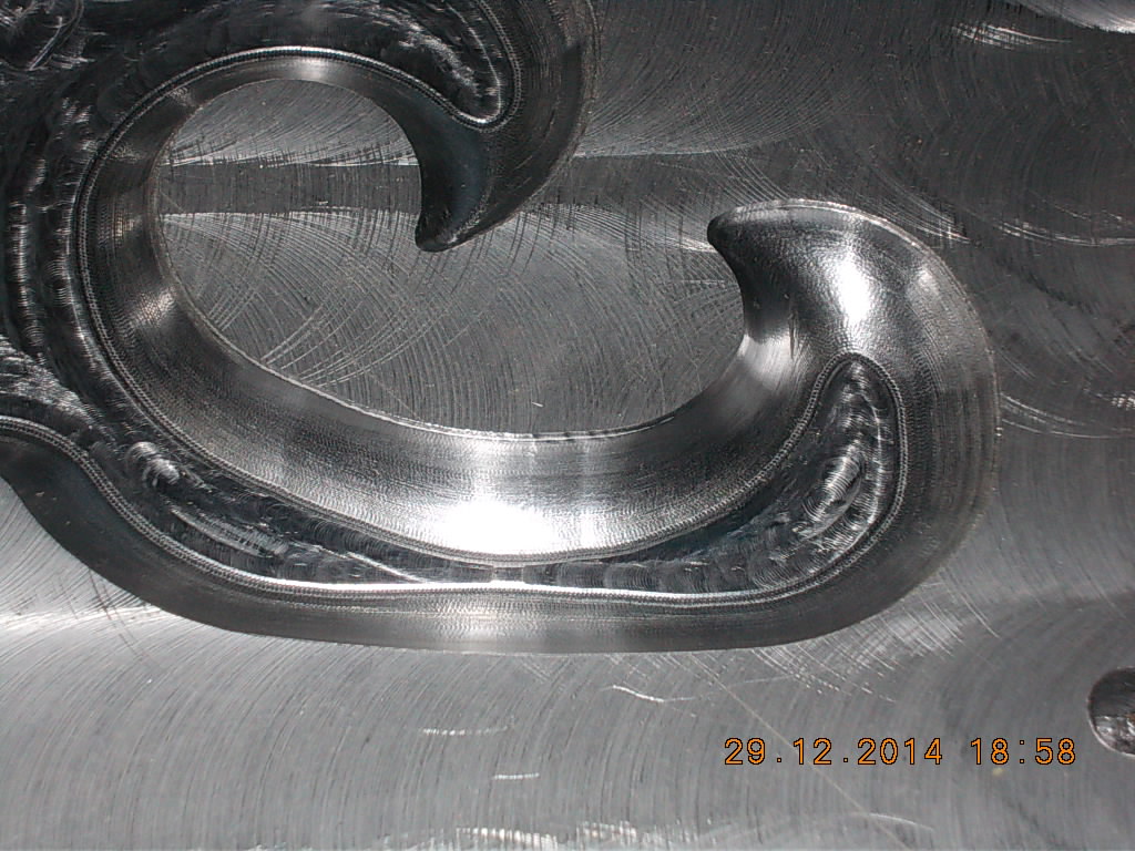

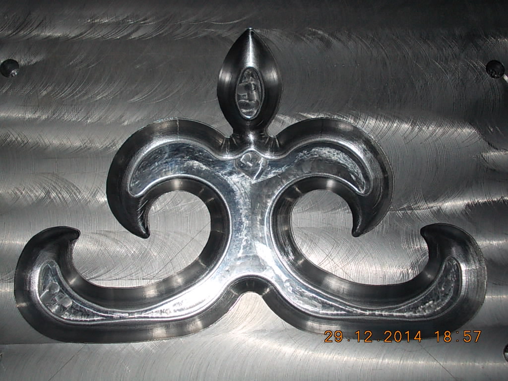

Чистовое дно. На фото не так видно, что не очень видно следов от фрезеровки словно шлифовка. Дно на ощупь гладкое и нет "елочки" от фрезеровки.
DSCN2776.JPG (5818 просмотров) <a class='original' href='./download/file.php?id=39310&mode=view' target=_blank>Загрузить оригинал (238.99 КБ)</a>
DSCN2777.JPG (5818 просмотров) <a class='original' href='./download/file.php?id=39311&mode=view' target=_blank>Загрузить оригинал (238.93 КБ)</a>
Завтра попробую почистить радиусной фрезой стенки, хотя для штамповки и такое качество пойдет ;)

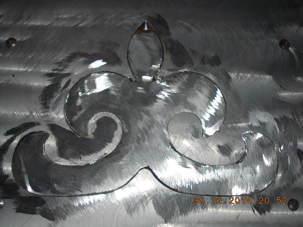

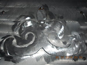

Сделал пуансон:
Садится хорошо и не болтается
DSCN2788.JPG (5715 просмотров) <a class='original' href='./download/file.php?id=39446&mode=view' target=_blank>Загрузить оригинал (231.49 КБ)</a>
в другой плите фрезернул карман глубиной 1мм.
DSCN2789.JPG (5715 просмотров) <a class='original' href='./download/file.php?id=39447&mode=view' target=_blank>Загрузить оригинал (230.01 КБ)</a>
В карман вставится вырезанный пуансон
DSCN2790.JPG (5715 просмотров) <a class='original' href='./download/file.php?id=39448&mode=view' target=_blank>Загрузить оригинал (241.03 КБ)</a>
так блЯстит Ст3
DSCN2791.JPG (5715 просмотров) <a class='original' href='./download/file.php?id=39449&mode=view' target=_blank>Загрузить оригинал (241.11 КБ)</a>

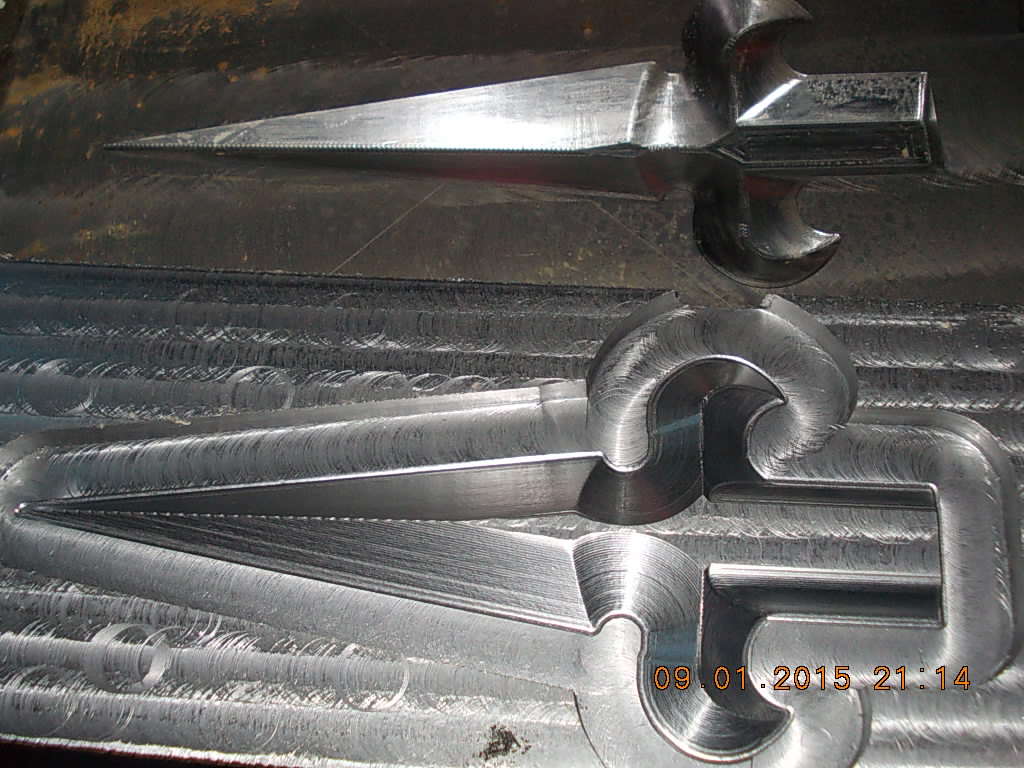

еще вырезали паунсон/матрицу
DSCN2792.JPG (5623 просмотра) <a class='original' href='./download/file.php?id=40089&mode=view' target=_blank>Загрузить оригинал (233.18 КБ)</a>

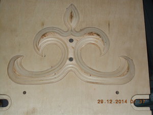

снизу садится хорошо. Вначале вырезали из фанеры, даванули несколько штук, показали заказчику - устроило наделали много :)

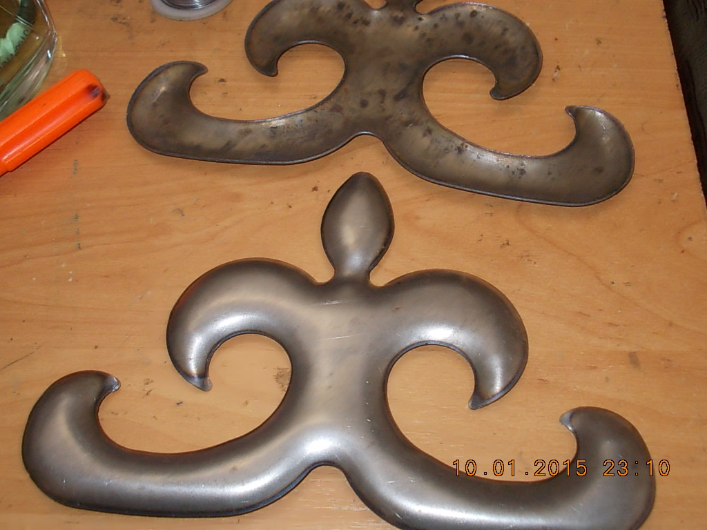

TAV писал(а):Обязательно отпишись по результатам штамповки!!!! Желательно с фото.
Вот такие элементы наштамповали ;)

TAV
Сообщения: 376
Репутация: 117
Настоящее имя: Антон
Откуда: Иркутск
Сообщение TAV »
По 4 шт )))))) лень двигатель прогресса )
А фото второй есть готовой?
