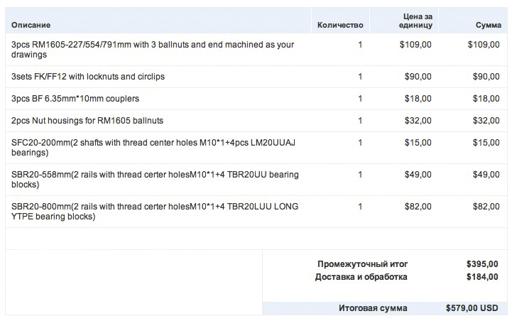

Начал закупки.
Счёт.jpg (3550 просмотров) <a class='original' href='./download/file.php?id=13248&mode=view' target=_blank>Загрузить оригинал (171.45 КБ)</a>

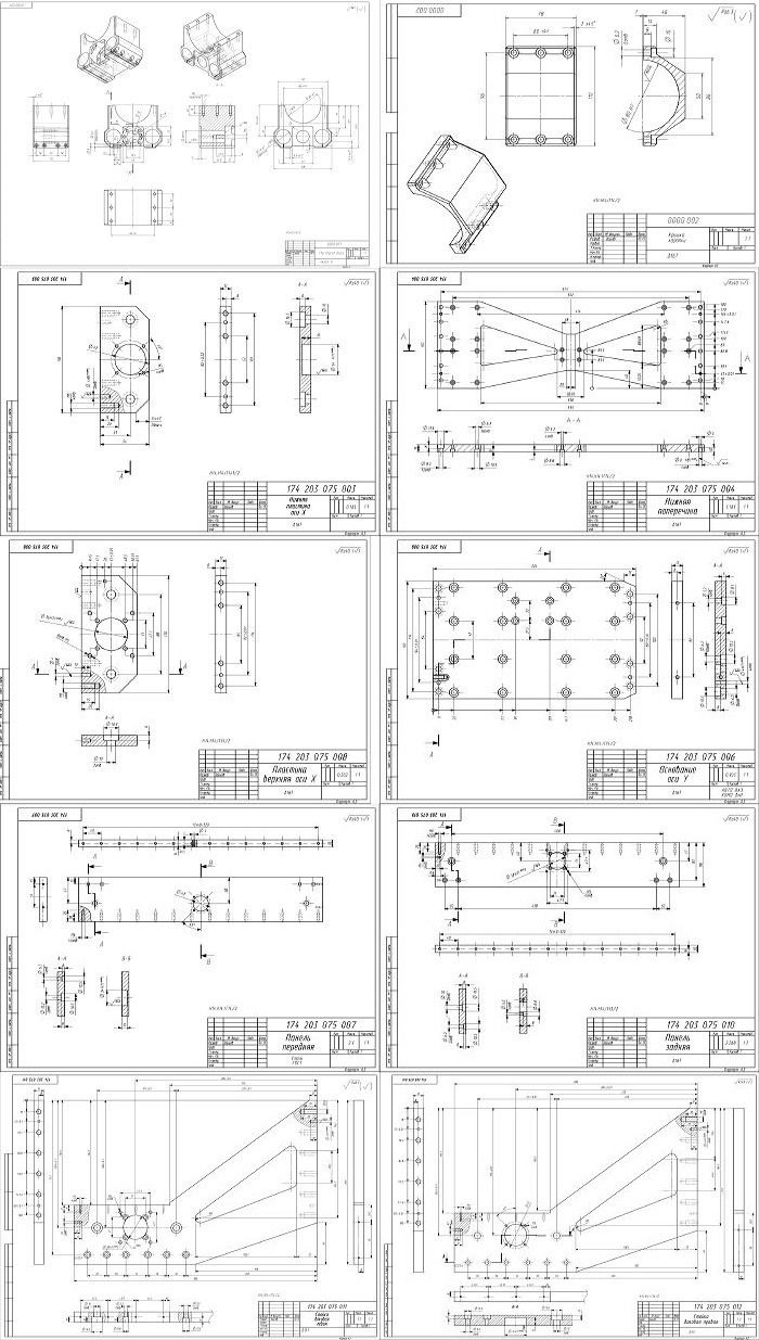

Как то вот так вот потихоньre всё двигается.
Plane.jpg (3429 просмотров) <a class='original' href='./download/file.php?id=13529&mode=view' target=_blank>Загрузить оригинал (248.96 КБ)</a>
Жить нужно так, чтобы было стыдно рассказать, но приятно вспомнить... Будте счастливы, при малейшей возможности!
Re: CNC Фрезер с рабочим 400Х500 - проект.
На первых двух листах это стандартный модуль, или сам будешь изготавливать?

Уже делается этот модуль.

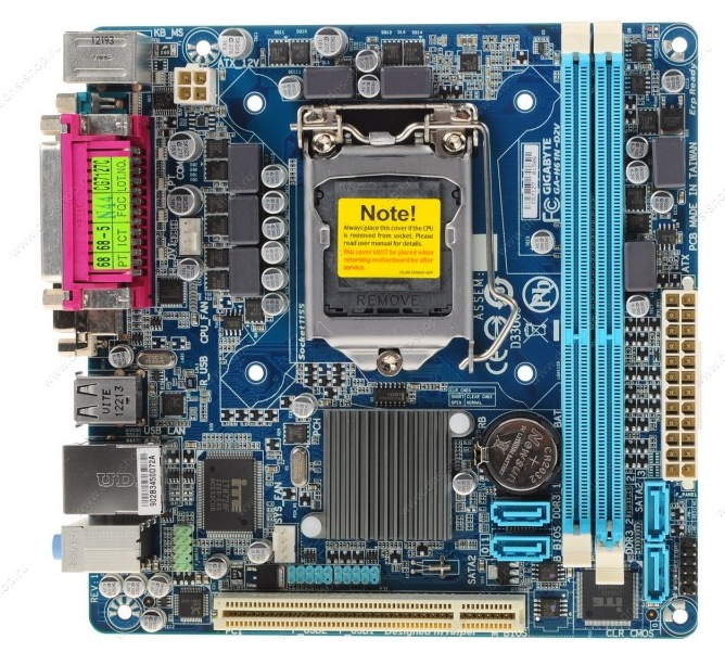

Заказал вот такую мать для станка http://samara.dns-shop.ru/catalog/i1579 ... escription мелкая и всё нужное при ней. При этом производительности с запасом.

Хороший выбор. Но в итоге получится дороговато. Прилепишь процессор, память и жесткий диск. Вывалишься за 5 тыров. Запас будет очень большим, как для велосипеда тормоза от паровоза. И Mach3 и EMS2 исключительно работают, с запасом, на платах Intel Atom D2500 1.86 с уже интегрированным процессором. Главное поставить правильный Linux или до предела кастрированный Windows.
Но самое обидное, что и на Pentium-1 всё будет работать так же, ведь мы заложники LPT...

AKlion писал(а): производительности с запасом.
Зато latency test может быть очень плохим из-за кучи технологий энергосбережения в новом процессоре
Лучше уж проверенный Атом

Уже купил. Всё остальное валяется на полочке и проц и кулер и память.

Сообщение aegis »
PKM, старик же отчитивался про латенси тест на подобной мамке на чипмейкере - там все очень даже красиво вышло

aegis, разве такая? Я не сообразил. Хотя там еще у кого-то с такой мамкой проблема была.
А вообще-то для Мач3 должна подойти, то я был сильно на линуксовой волне, когда писал :)

Intel Celeron G540 2.50GHz 2Mb 2xDDR3-1066 HD Graphics TDP-65w LGA1155 помоему справится очень просто с необходимым мне софтом. Хотя при желании можно и более быстрый подыскать.
AKlion писал(а):Intel Celeron G540 2.50GHz 2Mb 2xDDR3-1066 HD Graphics TDP-65w LGA1155 помоему справится очень просто с необходимым мне софтом.
в ЧПУ бывать так что тормознутые компы работают намного лучше навороченых. В ЧПУ нужно чтобы с периферией шустро работало, а не с графикой и тд..

Надеюсь что этой платы хватит и для NCstudio и для Мач3

PKM писал(а):разве такая?
Celeron G550 2-ядра, 2.6ГГц.
ASUS P8H61-M LX2 R2.0 mATX
2x2Gb RAM DDR3 PC3-10600 -- свопа нет.
в БИОСе вырубил C1e, C3 и C6
без isolcpus=1 показывает 5600 max jitter
c isolcpus=1 -- 2400.
чипы одни, там асус а тут гигабайт. думаю все срастется в примерно тот же результат

О куда оно денется то с подводной лодки то. Обязано сростись!
