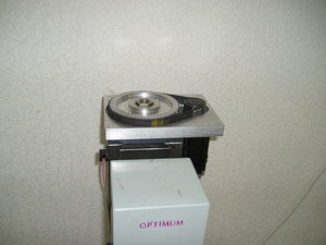

Выпилил корпуса всех редукторов и заменил, наконец пластины временного крепления ШД.
P1242464.JPG (12610 просмотров) <a class='original' href='./download/file.php?id=11939&mode=view' target=_blank>Загрузить оригинал (655.42 КБ)</a>
P2142473.JPG (12610 просмотров) <a class='original' href='./download/file.php?id=11942&mode=view' target=_blank>Загрузить оригинал (655.71 КБ)</a>
P2142474.JPG (12610 просмотров) <a class='original' href='./download/file.php?id=11940&mode=view' target=_blank>Загрузить оригинал (625.65 КБ)</a>
P2142476.JPG (12610 просмотров) <a class='original' href='./download/file.php?id=11941&mode=view' target=_blank>Загрузить оригинал (630.41 КБ)</a>
Даже звук движков изменился, солиднее стал, не такой визгливый :)
