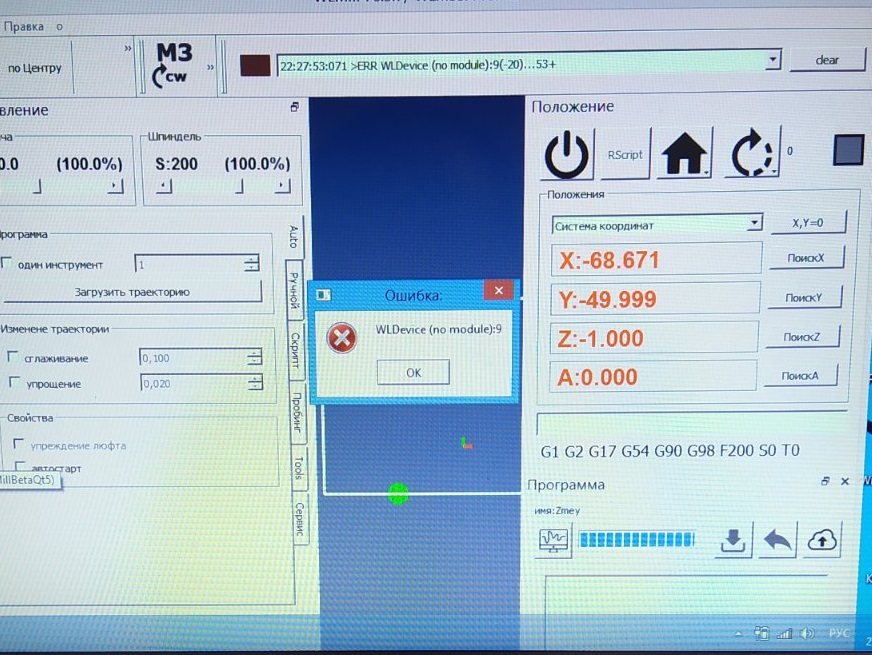

Пришла плата. И началось.
При подключении платы к программе WLMill , выдает ошибку. Драйвера на плату установлены.Обнаруживается как виртуальный COM порт. Попробовал прошить плату, прошилась нормально, но и это не помогло , WLMill выдает ошибку. Порт для подключения сменил на нужный. И еще , в руководстве написано , для подключения к плате StepMaster , необходимо замкнуть выход А3 к GND . Каким образом это сделать без пайки ?

meganom писал(а):Каким образом это сделать без пайки ?
Никак. В следующей реализации будет добавлен джампер.
meganom писал(а):WLMill выдает ошибку.
Это не критичная ошибка. Она не появится при следующей загрузке. Такое появляется при смене контроллера.(сделаю чтобы такое не появлялось)
П.с. скачайте текущую версию бета WLMill от 23 декабря.

Bender писал(а):Это не критичная ошибка. Она не появится при следующей загрузке.
Программу скачал только что . Ошибка осталась. При каждом запуске программы она выпадает . Прошивальщик видит плату нормально и нормально прошивает.

Bender писал(а):
meganom писал(а): Программу скачал только что . Ошибка осталась
Спасибо. Завтра разберусь с бетой.
99% что вы прошиваете НЕ бету... Ещё раз - для бета WLMill бета прошивка!! (папка WLDevice-firmware/beta)

Bender писал(а): 99% что вы прошиваете НЕ бету.
Скорей всего да, сейчас только заметил эту папку. Будет время проверю

Установил бету, первый раз тоже выскочила ошибка, со второго запуска не проявлялась, вроде все настроил буду тестировать потихоньку
