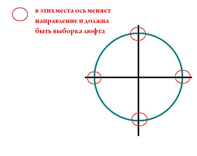

люфт на каждую ось ХУ поставь по 1мм (для наглядности) и скорость выборки люфта маленькую 10импульсов. Запускаешь программу чтобы станок ходил по кругу и смотри на станок сверху!
Re: Подключение KFLOP + DRO + scale( линейки) + Mach3
:attention: Экспиремент :attention:
Делаем Gcode для круга. В местах где ось меняет направление движение должен выбираться люфт.

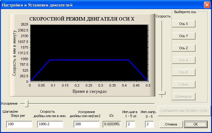

Оси ХУ в Маче настроены одинаково
Настройки моторов.JPG (6755 просмотров) <a class='original' href='./download/file.php?id=10230&mode=view' target=_blank>Загрузить оригинал (48.41 КБ)</a>

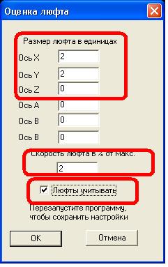

Прописываем люфты в Маче. Специально задал люфт 2мм и маленькую скорость чтоб было наглядно видно.
Люфты Мач.JPG (6755 просмотров) <a class='original' href='./download/file.php?id=10231&mode=view' target=_blank>Загрузить оригинал (21.57 КБ)</a>
Запускаем наш Gcode и смотрим что получилось. Мач там где нужно выбрать люфт полностью останавливает другую ось и ждет пока ось с люфтом не выберет люфт!

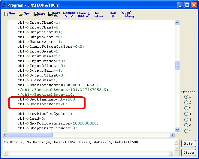

Эксперимент с KFLOP
Убираем в настройках Мача люфты, настройки моторв и Gcode остаются те же.
Настраиваем люфты в Си программе инициализации и компилируем
Кфлоп настройки.JPG (6755 просмотров) <a class='original' href='./download/file.php?id=10232&mode=view' target=_blank>Загрузить оригинал (58.98 КБ)</a>
Запускаем наш тест
https://www.youtube.com/watch?v=NBDLP0enbkY
Там где Мач останавливал другую ось, KFLOP со свистом пролетает и делает выборку люфта в конце Gcode :freak:
