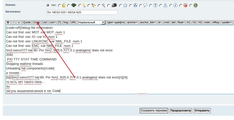

DArk
скачал залил в линуксцнц/конфиг
запустил
получил ошибки:
Print file information:
RUN_IN_PLACE=no
LINUXCNC_DIR=
LINUXCNC_BIN_DIR=/usr/bin
LINUXCNC_TCL_DIR=/usr/lib/tcltk/linuxcnc
LINUXCNC_SCRIPT_DIR=
LINUXCNC_RTLIB_DIR=/usr/realtime-2.6.32-122-rtai/modules/linuxcnc
LINUXCNC_CONFIG_DIR=
LINUXCNC_LANG_DIR=/usr/share/linuxcnc/tcl/msgs
INIVAR=inivar
HALCMD=halcmd
LINUXCNC_EMCSH=/usr/bin/wish8.5
LINUXCNC - 2.5.2
Machine configuration directory is '/home/dark/linuxcnc/configs'
Machine configuration file is '5i25-7i77.ini'
INIFILE=/home/dark/linuxcnc/configs/5i25-7i77.ini
PARAMETER_FILE=hm2-servo.var
TASK=milltask
HALUI=
DISPLAY=axis
Starting LinuxCNC...
Starting LinuxCNC server program: linuxcncsvr
Loading Real Time OS, RTAPI, and HAL_LIB modules
Starting LinuxCNC IO program: io
emc/iotask/ioControl.cc 752: can't load tool table.
Shutting down and cleaning up LinuxCNC...
Killing task linuxcncsvr, PID=2092
Removing HAL_LIB, RTAPI, and Real Time OS modules
Removing NML shared memory segments
Cleanup done
Debug file information:
Can not find -sec MOT -var MOT -num 1
Can not find -sec IO -var IO -num 1
Can not find -sec LINUXCNC -var NML_FILE -num 1
Can not find -sec EMC -var NML_FILE -num 1
hm2-servo7i77.hal:80: Pin 'hm2_5i25.0.7i77.0.1.analogena' does not exist
2092

Re: MESA 5i25 / MESA 6i25
Добавлено: 10 июл 2013, 21:39
чаще всего нужная информация здесь:
2092
 PID TTY STAT TIME COMMAND
Stopping realtime threads
Unloading hal components
а точнее :
то есть нет такого пина...
зы
засунь вышенаписанное в тег Code - так намного удобней воспринимать ;)
Выделение(030).jpg (3539 просмотров) <a class='original' href='./download/file.php?id=16185&mode=view' target=_blank>Загрузить оригинал (176.78 КБ)</a>

А 7i77 подключена, лампочки на ней загораются?
у тебя 12 энкодеров?
Добавлено: 11 июл 2013, 12:40
DArk
провод подключен светодиоды нина 5и25 ни на 7и77 не горят...
Добавлено: 11 июл 2013, 12:47
Посмотри, в каком положение джампер питания 7i77?
На 5i25, может ничего и не гореть, а вот на 7i77 вроде должны зажечься.
Добавлено: 11 июл 2013, 22:22
DArk
все джамперы как были по умолчанию... как на картинке в манупле
Добавлено: 11 июл 2013, 22:28
DArk
nkp писал(а):вот это самый минимум - попробуй
(мож там чего и подправить надо)
с этими файлами запустилось без ошибок
правильно ли Я понял в этой теме всё должно быть написано как конфиг настроить http://www.cnc-club.ru/forum/viewtopic. ... =150#p1540
Добавлено: 12 июл 2013, 06:34
поставь переключатели W1 и W2 на 5i25 в вержнее положение (не так как в мануале)
при этом питание на 77-ю будет подаваться с компа (при нижнем положение переключателей требуется подавать извне )
тогда оживет 77-я...
DArk писал(а):с этими файлами запустилось без ошибок
без ошибок - потому как в ней нет пинов 77-й
DArk писал(а):правильно ли Я понял в этой теме всё должно быть написано как конфиг настроить
да - эта тема про это - но не исчерпывающе раскрывает настройки
много информации по форуму ...
Добавлено: 12 июл 2013, 10:45
nkp писал(а):поставь переключатели W1 и W2 на 5i25 в вержнее положение (не так как в мануале)
можно только 1 - тот который включает порт, на котором 7i77 висит.
(ну и W5 проверь на 7i77 должен быть в левом положении, и при этом дополнительного питания на 5В на 7i77 подавать нельзя!
Never apply external power to the 7I77 when W5 is in the left hand position or
you may damage the 7I77, FPGA card, PC, or connecting cable.
Добавлено: 12 июл 2013, 12:59
DArk
после переключения джамперов (на 5и25) 3 светодиода на 7и77 загорелись и теперь список того, что видит система выглядит вот так
Добавлено: 12 июл 2013, 14:01
другое дело... :)
теперь при наличие внешнего питания на 7и77 8-32V (имхо оптимально 24V) ,без ошибок должны запускаться любые конфиги для 5i25+7i77
Добавлено: 12 июл 2013, 20:24
DArk
