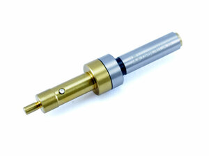

VAT писал(а): есть какой то метод без дорогих приблуд?
обычным индикаторным центроискателем можно выставиться весьма точно. (и деталь не обязательно должна быть круглая для этого).
главное чтобы по осям было ровно, а координаты найти не проблема.

Дешевле только на глаз
13-06-13-kromkoiskatel-chpu-10mm-1-500x375.jpg (6275 просмотров) <a class='original' href='./download/file.php?id=188801&sid=1c1e41a10986948a50afec27871254dd&mode=view' target=_blank>Загрузить оригинал (12.51 КБ)</a>

sima8520 писал(а): Дешевле только на глаз
промасленная бумажка дешевле!

ну в общем надо посмотреть разные видео на эту тему .. а систему координат софт что ли обычно поворачивает?

VAT писал(а): 16 ноя 2020, 13:27 ну в общем надо посмотреть разные видео на эту тему .. а систему координат софт что ли обычно поворачивает?
лучше без поворота обходиться всё же
если т-пазов нет, никто не запрещает профрезеровать линию и к ней прижать.

alex_sar писал(а): промасленная бумажка дешевле
Масло +10 к точности?
Почему не сухую или просто мокрую?

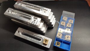

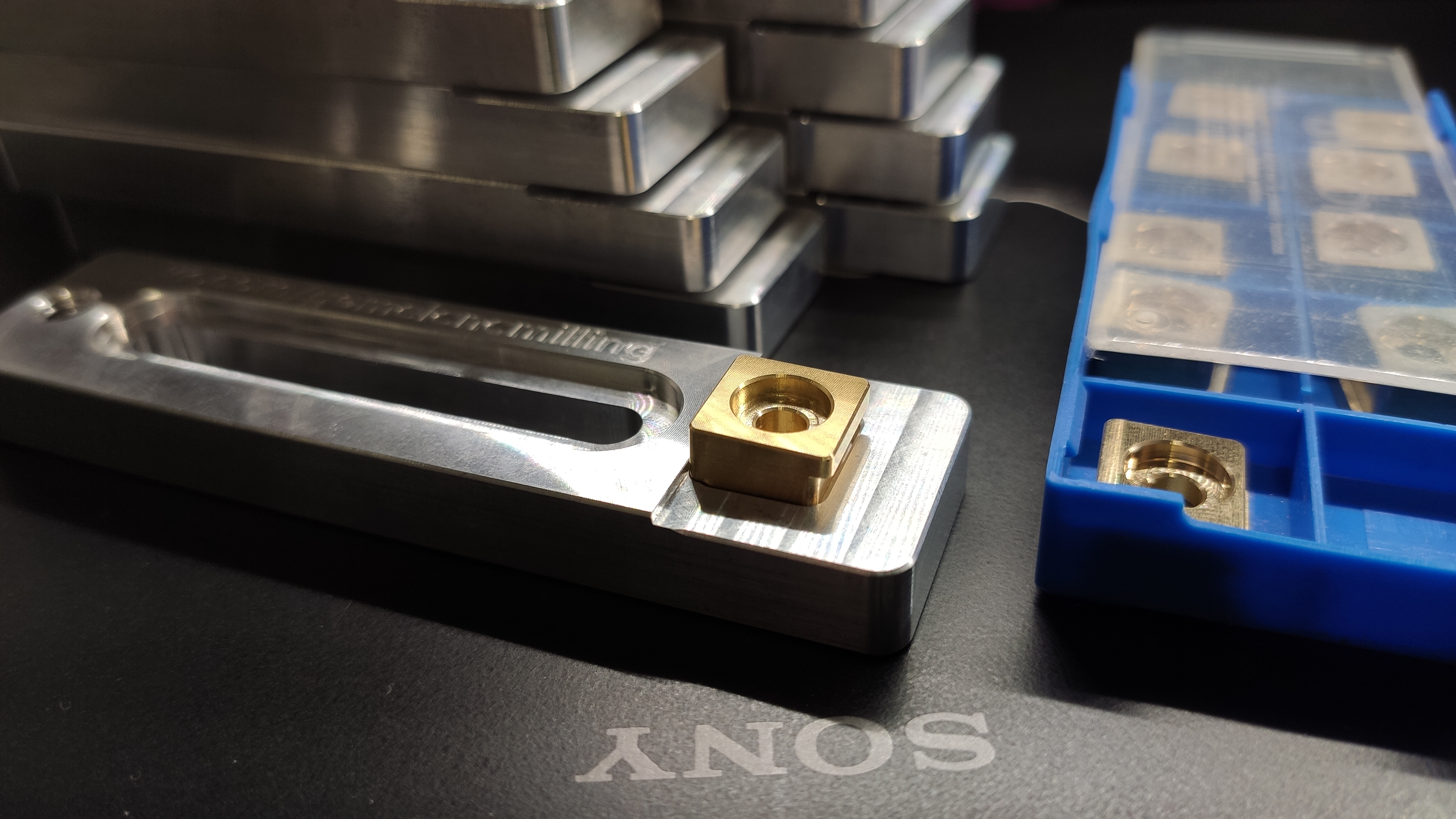

Сегодня получил свои прижимы от sima8520.
Илья , большое спасибо за изготовление.

dumpdr писал(а): 07 дек 2020, 21:25 Сегодня получил свои прижимы от sima8520.
А как эти прижимы устанавливать?
Выступы подложек взле прижимов работают как паралельки?
Сами прижимы смещается впед при зажатии?

Сообщение Umnik »
интересная задумка)
пружинку еще бы приладить под латунный кулачок, чтобы устанавливать детальку было удобнее, и будет ваще крутяк.
Вот только мне думается, что все таки и при таком способе фиксации заготовки ее все же несколько деформирует, если она не ровная, ибо как ни крути, прижимы таки давят ее вниз в том числе...
Но вот для обработки обратной стороны, когда нижняя поверхность будет уже ровная - в самый раз такие юзать.

В оригинале просто сальник

VAT писал(а): просто руки всегда грязные и любая бумажка становится промасленной
alex_sar писал(а): Сухую бумажку как на деталь лепить? она улетит раньше чем надо.
А масло в станке всегда есть.
Я просто использую полипропилен 0.3мм (какой-то брендовый и он 0.30 ровно, дальше китайский штангенциркуль теряется), и проверяю на касание вручную проворачивая шпиндель с фрезой, подъезжая по 0.05мм. держу руками.
Про масло и бумажку слышал, но думал в масле "сакральный" смысл сего магического обряда.

Сообщение alex_sar »
выключенным неудобно.
приклеиваешь промасленную бумажку и включенным шпинделем подъезжаешь. как бумажка подвинулась - стоп. толщина неважна если центр ищешь.

Гоша, я так у себя и использую, с пружинкой. В оригинале там резиновое кольцо
ну и ранее я писал об опыте использования

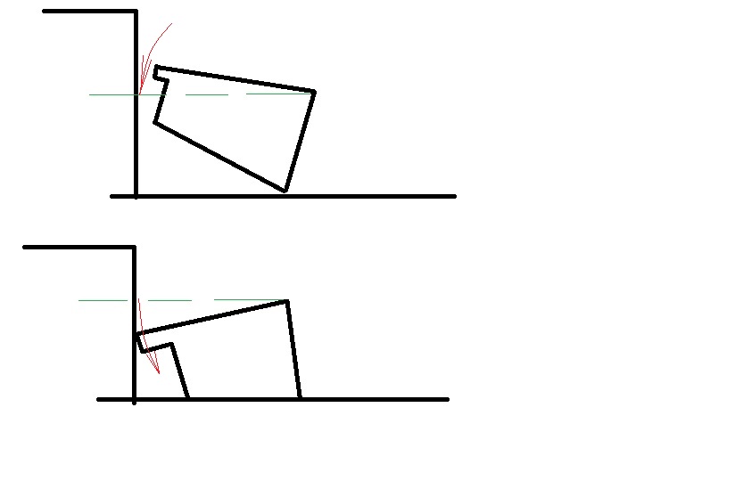

Сообщения: 3776
Re: торцевые прижимы по типу miteebite
Глянул в видео форму питбуля и увидел "ложку дегтя в бочке меда" - зачем то нижняя грань скошена. То есть при зажимании питбуля до того момента, когда верх зажима станет параллелен - сила зажима будет увеличиваться. Как только затянем еще сильнее (ниже горизонтали) - зажатие детали ослабнет :problem:

Сообщения: 4510
этого не случится, т.к. питбуль подводится в притык к торцу детали, ниже горизонтали не получится. он постоянно будет "около"

Сообщение sas_75 »
Зажатие не ослабнет, на рисунке неверно определен радиус поворота питбуля, он поворачивается относительно правой пятки, т.е. зеленая линия должна исходить из правого нижнего угла, а не верхнено
