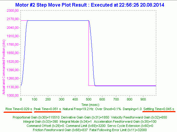

незначительно - это как ??? одна ось 15 мс, а вторая 30мс ?? ну да.. для вас незначительно.. а для них - в два раза... Что бы не спорить на эту тему - вот вам параметры и графики движения двух осей токарного станка...
Догадайтесь какой из приводов таскает одну ось, а какой две :)
M_1_Set_200814.jpg (3350 просмотров) <a class='original' href='./download/file.php?id=165230&mode=view' target=_blank>Загрузить оригинал (58.71 КБ)</a>
M_2_Set_200814.jpg (3350 просмотров) <a class='original' href='./download/file.php?id=165231&mode=view' target=_blank>Загрузить оригинал (57.31 КБ)</a>
и как вы предлагаете настроить их "одинаково" ???
sidor094 писал(а):Кстати механику и сервы легко разделить просто снизив скорость обработки.Конечно и при этом жесткость станка будет влиять ,но люфты выявятся точно.
ничего это не даст. и люфты не выявятся.. максимум что вы добьетесь снизив скорость ниже каких то критических значений - это перегрузка приводов. ибо хоть тут и намекают что "серва одинаково работает во всем диаппазоне оборотов" - в жизни это нифига не так... вернее это так, но при выполнении определенных условий.. например - правильный подбор привода по назначению и моменту... а это у нас обычно не принято :)
