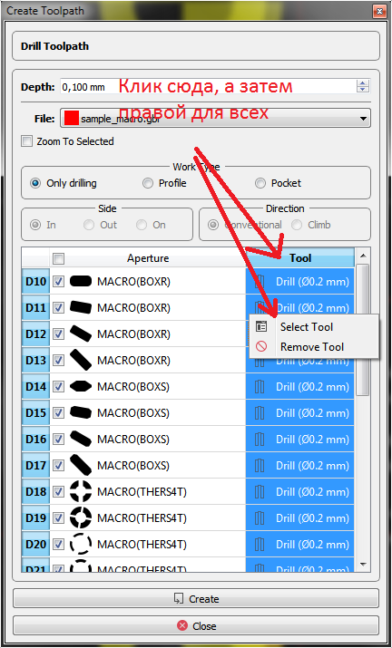

Окна можно размещать где угодно, хоть отдельно.Step@n писал(а):7. в окне настроек сверловки кнопки create и close были спрятаны под панель пуск. Пришлось скрывать пуск,что бы можно было нажать кнопку create
Дальше под каждый диаметр приходится выбирать свой инструмент. Нельзя ли сделать галочку, и просверлить все одним сверлом?

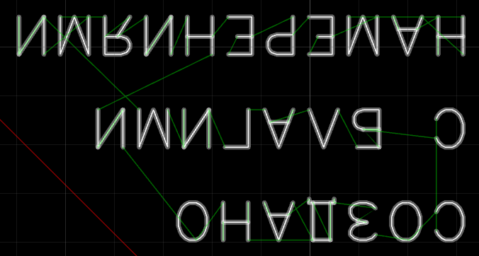

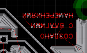

Прогнал несколько программ, исправив вручную через блокнот. В целом, всё неплохо, но есть некоторые хотелки.X-Ray писал(а):Программа полностью заточена под механику. Я подумаю над этим.
- собственно, сам лазерный режим, хех. Работа в одной плоскости и включение/отключение "шпинделя" перед G1 и G0 соответственно.
- при обработке полигона хотелось бы иметь возможность оставить припуск, т.к. луч лазера, рассеиваясь внутри фоторезиста, частично засвечивает небольшое пространство вне пятна, и лежащие между двух дорожек области оказываются частично закреплёнными
- сложно задавать размер инструмента меньший 1 мм. С клавиатуры в этом поле ввод работает только для целых величин (возможно, косяк запуска под вайном), колёсиком мыши меняется на величины, кратные 0.1 мм, а мне хотелось бы использовать 0.15 мм. 0.1 делает лишние проходы и частично выходит за границы дорожек, 0.2 не обрабатывает некоторые слишком тонкие тонкие места.
- импорт не воспринимает (русскоязычный?) текст из DipTrace (пример простой платы приаттачил).
- хотелось бы "нубский" режим построчного прожигания. На плотных платах, подобных прикреплённой, он будет работать быстрее и чище, чем обход всех контуров.
- из разряда совсем хотелок: завсетка больших полигонов более широким лучом, за счёт поднятия/опускания лазера для расфокусировки, с квадратичным повышением мощности.

Где?sleeply4cat писал(а):- импорт не воспринимает (русскоязычный?) текст из DipTrace (пример простой платы приаттачил).

X-Ray, я понял. Это всё моя невнимательность и слишком большой диаметр инструмента. Вопрос снят.

По сырым можно гонять как на примере выше. Для таких в том числе случаев я этот режим добавил.

X-Ray, "по сырым" - это как?
X-Ray
- Мастер
- Сообщения: 598
- Зарегистрирован: 04 фев 2016, 23:06
- Репутация: 275
- Настоящее имя: Дамир
- Контактная информация:
Re: Grber2GCode
Re: Grber2GCode #3sleeply4cat писал(а):X-Ray, "по сырым" - это как?
