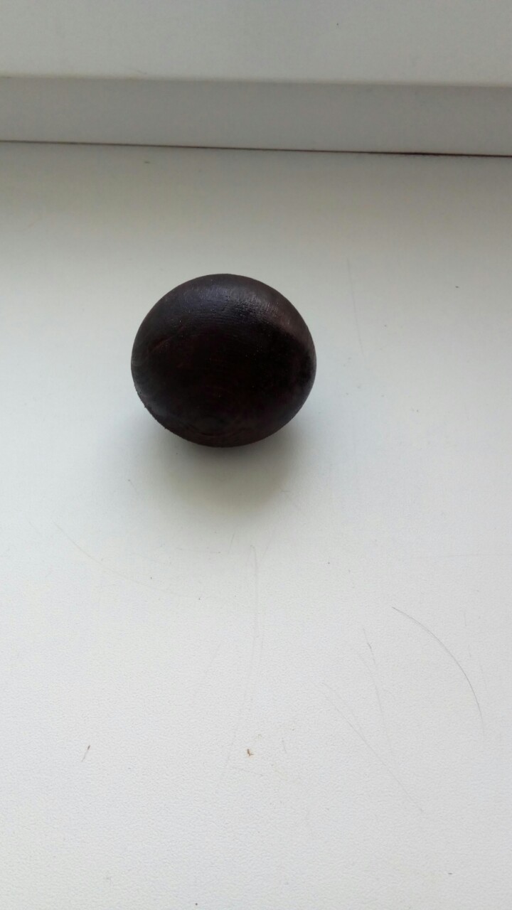

Попробовал сделать шар, путем переворачивания заготовки.
изображение_viber_2019-07-19_19-14-22.jpg (7357 просмотров) <a class='original' href='./download/file.php?id=168253&mode=view' target=_blank>Загрузить оригинал (99.27 КБ)</a>
Получился не совсем круглым, но в принципе, если приловчится, то можно модели и с помощью переворота заготовки делать. Это дольше и можно не попасть. Поэтому решил сделать поворотную ось.

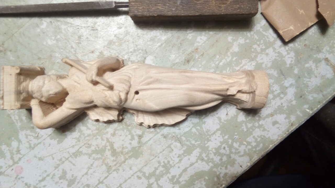

Так же попробовал выпилить 3д модель которую нашел в интернете. Вот что получилось.
изображение_viber_2019-08-11_23-34-35.jpg (7357 просмотров) <a class='original' href='./download/file.php?id=168254&mode=view' target=_blank>Загрузить оригинал (156.76 КБ)</a>
Пока полет нормальный.

Alikoff писал(а):Пока полет нормальный.
Ну да, "нормальный"... А что за дырка у девушки в районе аппендицита?
Сообщения: 3310
Re: Создание станка новичком 1000х1000х700
Belorez писал(а): А что за дырка у девушки в районе аппендицита?
А это 3D операция по его удалению ;)

Получилось дырка случайно )
