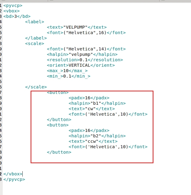

1. При запуске ругается, что в файле custom_postgui.hal во второй строке
net b1 pyvcp.b1 mux4.0.sel1
b1 До нот экзист!
Я так понимаю, что кнопки не прописаны в velxml.xml
А кнопки нужны! Именно ими "заряжается" насос, а по окончании работ - "промывается".

кнопки прописаны
Выделение(019).jpg (2010 просмотров) <a class='original' href='./download/file.php?id=11588&mode=view' target=_blank>Загрузить оригинал (141.73 КБ)</a>
попробуй закомментировать обе строки с кнопками в postgui

попробуй - сама панелька у тебя запускается
в скачанной папке запусти start
запуск_PYVCP.tar
(210 КБ) 432 скачивания
