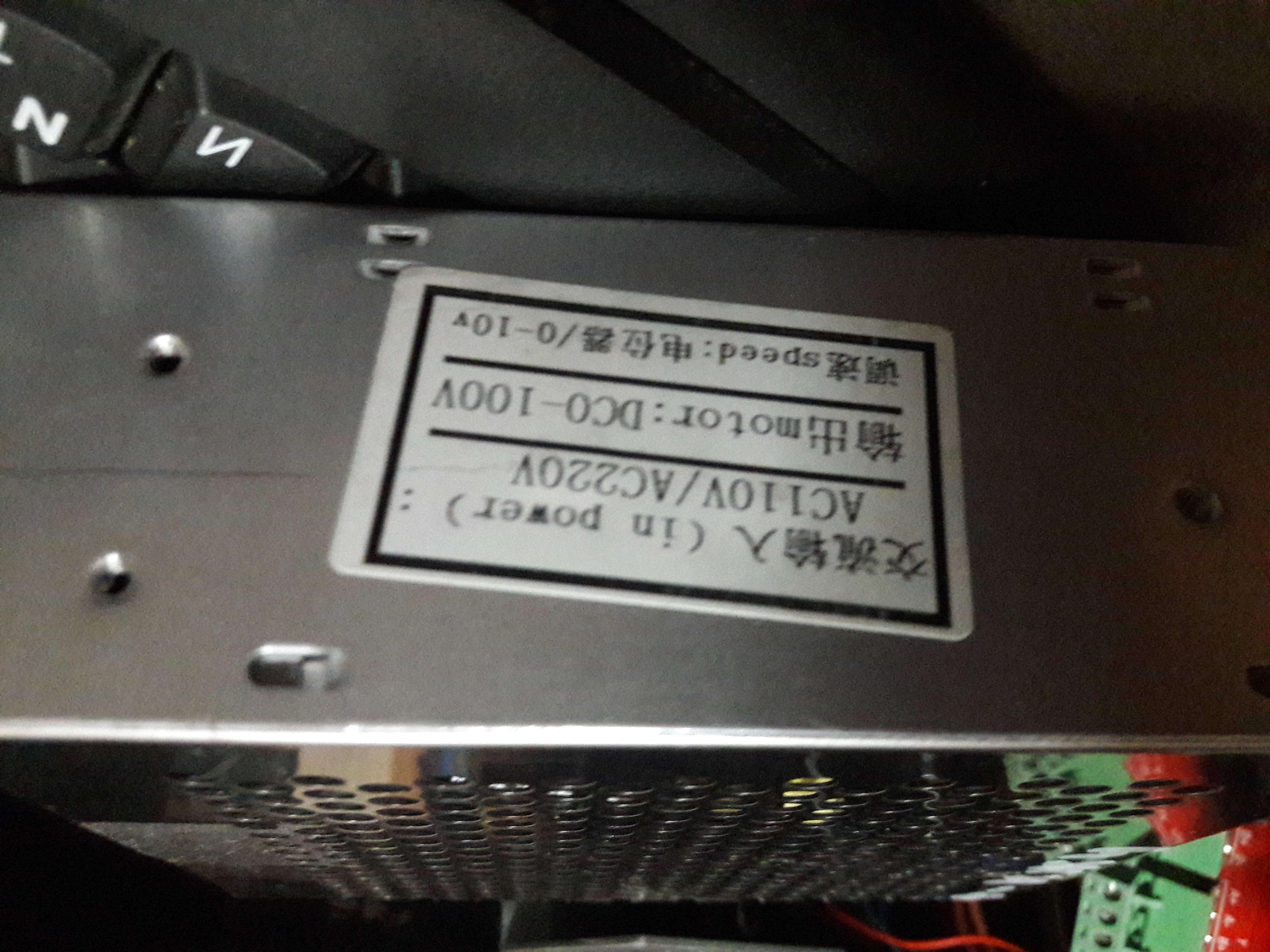

content://com.android.chrome.FileProvider/images/screenshot/1611545801374819347761.jpg
Вход БП аналог 0-10 вольт. сдружить не могу.

У меня такой же шпиндель с таким же регулятором. Но без второго разъема на управление Мачем. Однако, люди, которые смотрели его схемотехнику, писали, что по факту там разъемы почти запараллелены. Мне присылал один форумчанин фотки с обеих сторон платы, я буду свою дорабатывать под второй разъем. Если Вы используете вход 0-10В на этом регуляторе, то переменник надо отключать от клеммника.
Сама плата умеет вырабатывать постоянное напряжение 0-10В для управления внешними регуляторами. Не знаю, как на LPT плате, но на нелинейность этого выхода жаловались владельцы USB плат. Чтобы выход 0-10 заработал, его надо активировать и настроить в Маче. Т.е. Мач генерит шим на ножку, который подхватывает плата и преобразует в 0-10В. Соответственно, Мач выдает на ножку ЛПТ такой шим, который соответствует текущим оборотам, которые Мач выставляет.

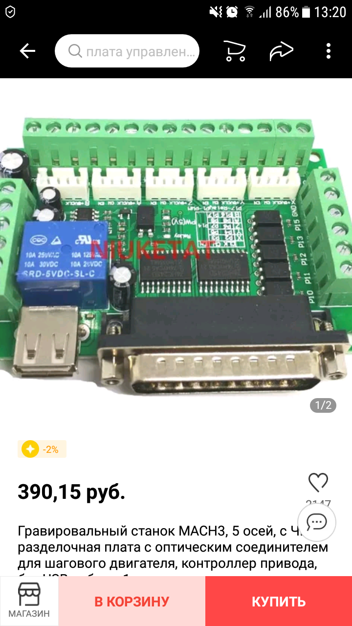

Может сумбурно. Кабеля usb с платой не было. Вот и вопрос был. Сбаял из двух все подключил. Все работает только обороты регулирую вручную. Не нашел в маче волшебной кнопки чтоб мач выдавал сигнал от0 до 10 вольт. Переменник соответственно отключал. Управление лтп. Через usb не парился. С другой платой работал с оборотами. Обороты регулируются но мач не считывает обороты. Комп стационарный купил в авито с материнкой не уточнял. Но он древний это факт.
Re: Mach3 не показывает реальную скорость вращения шпинделя
Добавлено: 31 янв 2021, 11:23
Самоделкин

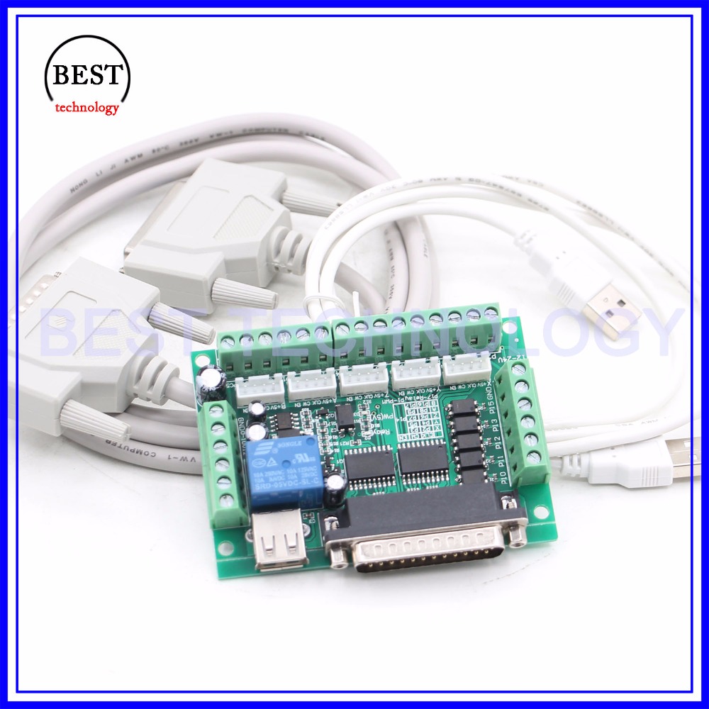

Screenshot_20210131-132026.png (5037 просмотров) <a class='original' href='./download/file.php?id=191786&mode=view' target=_blank>Загрузить оригинал (548.49 КБ)</a>
Плата такая чезер лтп

Самоделкин писал(а): Не нашел в маче волшебной кнопки чтоб мач выдавал сигнал от0 до 10 вольт
А в конфиге-то включал PWM для шпинделя?
Добавлено: 31 янв 2021, 12:13
NikolayUa24
Самоделкин писал(а): Не нашел в маче волшебной кнопки чтоб мач выдавал сигнал от0 до 10 вольт.
Реле(pin17 Port1) и PWM(pin1 Port1), плата китайская.
Заходим в настройки портов и пинов: Config – Ports and Pins, и выбираем закладку Motor Outputs. В данном окне определяем ножку вывода для шага шпинделя: в строке Spindle активируем пункт Enabled и выставляем 1 в пункте Step Pin (т.к. именно этот вывод LPT порта отведен для регулировки PWM на нашей плате опторазвязки) и 1 или 2 (в зависимости от выбранного порта управления на первой закладке данного меню настроек) в пункте Step Port. Далее переходим на закладку Spindle Setup и в окне Motor Control отмечаем пункты Use Spindle Motor Output и PWM Control, значение PWM Base Frec. лучше выставить в диапазоне 5 – 50. Далее заходим в меню настроек скорости шпинделя (об/мин): Config – Spindle Pulleys и выставляем минимальную и максимальную скорость вашего шпинделя, Min Speed и Max Speed соответственно.
Чем выше выбранная вами частота, тем меньше выбор скоростей и больше нагрузка на само ядро Mach. Число разных скоростей это Kernel Speed/PWMBase Freq. Например если вы работаете на 45000 Гц и задали PWMBase = 50 Гц, то доступно 900 разных скоростей.
После всех манипуляций в строке MDI набираем команду M3S24000 и Enter. Далее смотрим фото. Двигая ползунок в мач смотрим на показания мультиметра.
