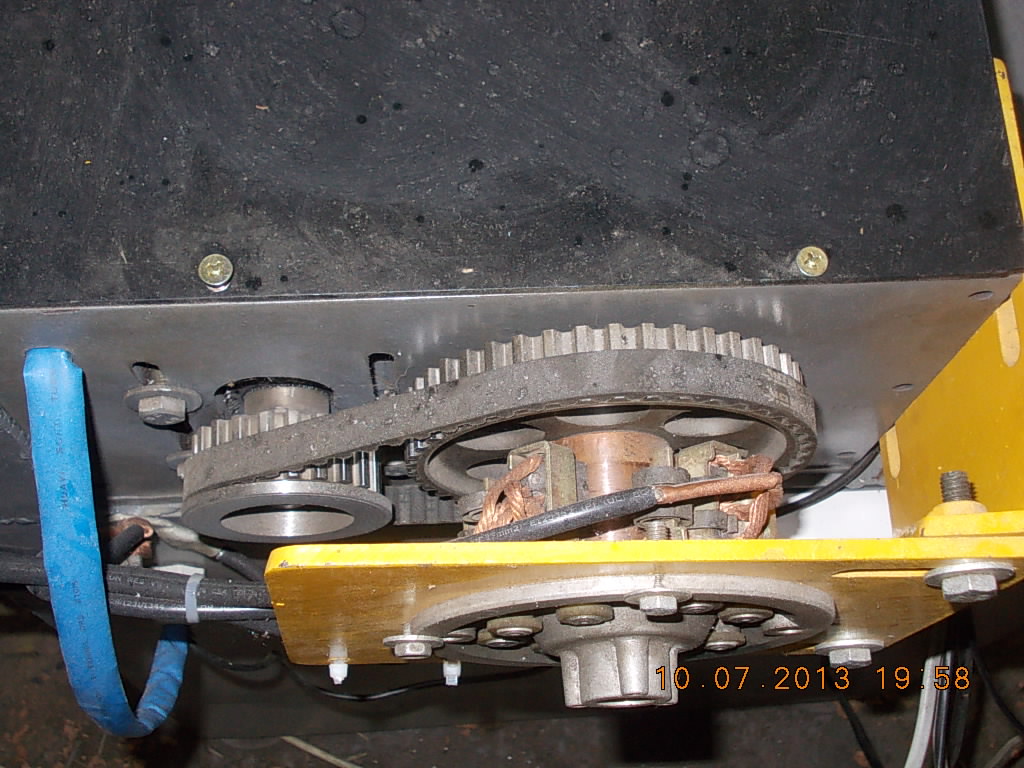

может сделать подпружиненный контакт снизу детали рядом у патрона, тогда при закрепленной заготовке, даже при вращении патрона контакт будет обеспечен, и прекратится только при разжатии патрона и извлечении последней детали???так не пойдет???
Re: плазменная резка и прожигание трубы
Мы токосъемник делали как положено. На графитовых щетках и медной оси.
aftaev писал(а):Мы токосъемник делали как положено. На графитовых щетках и медной оси.
Всё-таки потихоньку начинает открывать свои секреты, а сначала говорил «компаньоны прибьют» Изображение

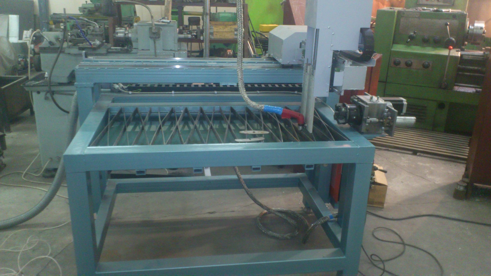

Perfecthus писал(а):Всё-таки потихоньку начинает открывать свои секреты, а сначала говорил «компаньоны прибьют»
то что нужно мы стороной обходим :) Токосъемники не есть секрет :)
DSCN1667.JPG (1939 просмотров) <a class='original' href='./download/file.php?id=17007&mode=view' target=_blank>Загрузить оригинал (240.27 КБ)</a>

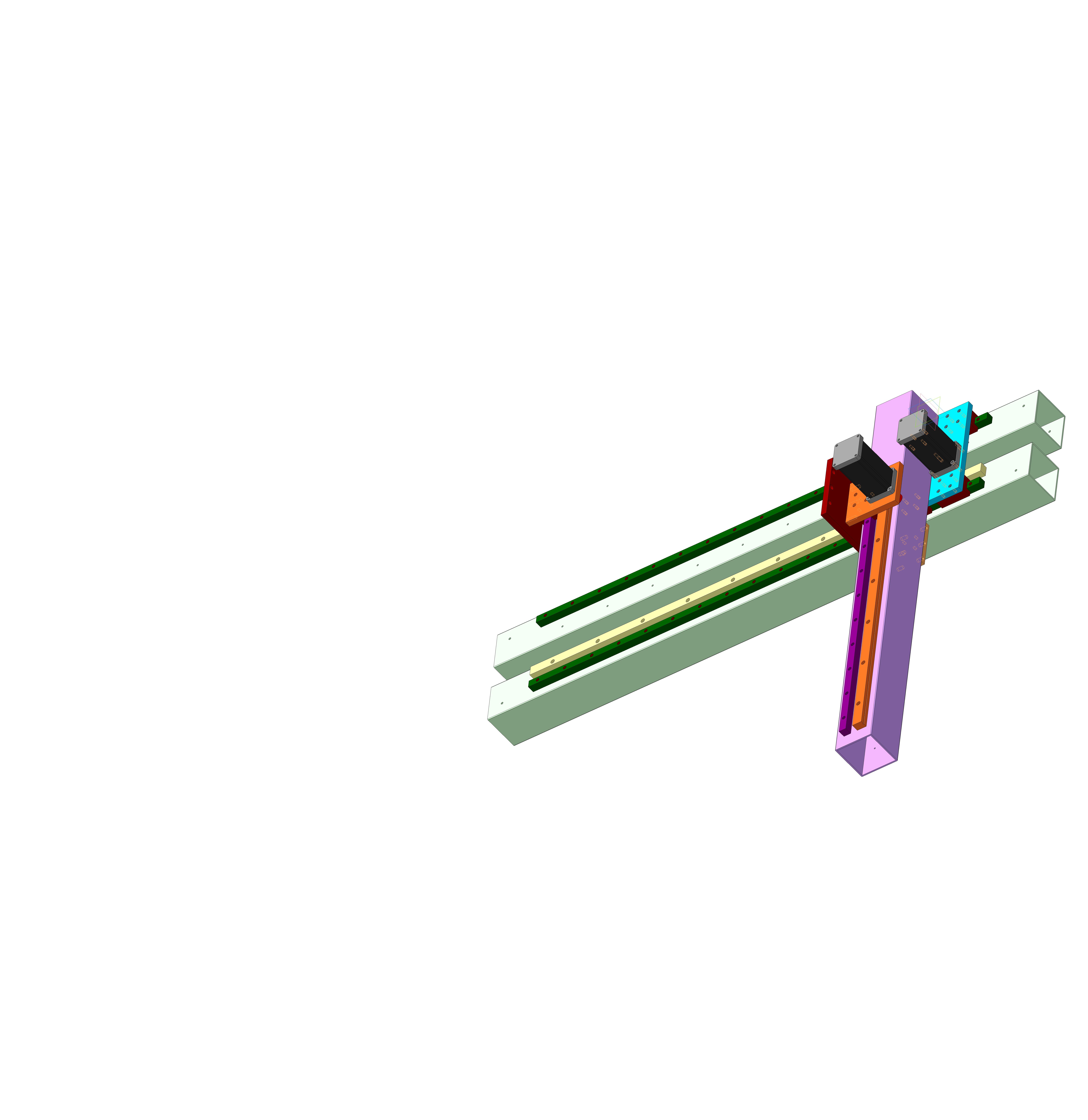

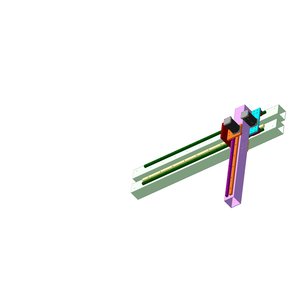

Сообщение ковров »

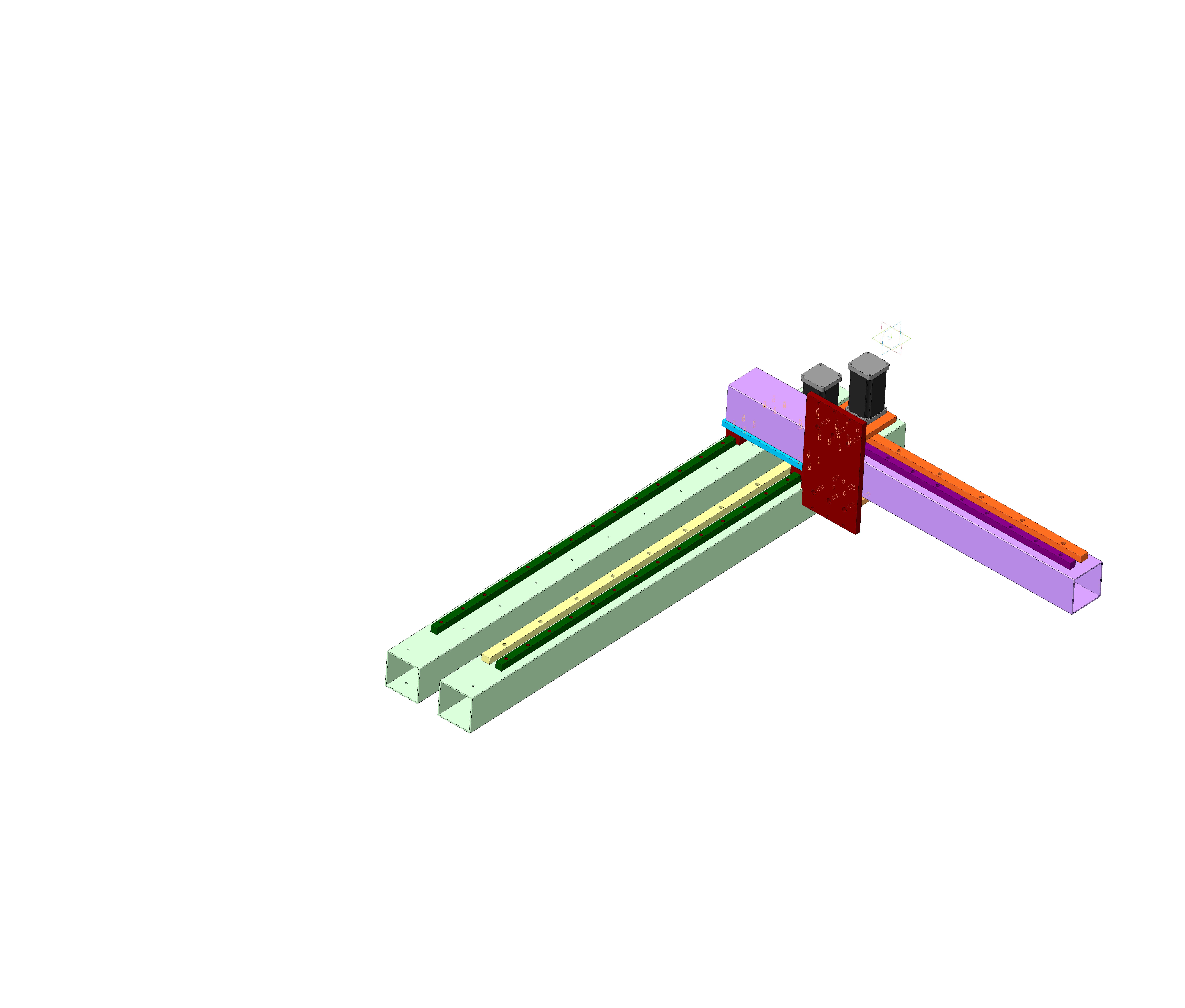

вот "переиграл" схему, чтобы убрать 1 двиг)))ось z еще не доделал....честно говоря и хочется и колется....может действительно не заморачиваться а сделать только х,у и а.....или делать, х,у,z,а....уж очень заманчиво иметь более менее "помощника" в конце-концов он не дешево обойдется)))))
ковров писал(а):.или делать, х,у,z,а.
сделать можно х,у,z + а то есть когда нужно выдергиваются провода из мотора х и втыкаются в а :) типо экономия на драйвере
ковров писал(а):вот "переиграл" схему, чтобы убрать 1 двиг
консольного типа :tongue: край будет болтаться и качество хорошего не будет

а если конкретно : что необходимо еще приобрести для комплектации 4 оси????двигатель +???????
aftaev писал(а):край будет болтаться и качество хорошего не будет
Есть такое подозрение, как-то конструкция не внушает доверия надёжности и точности

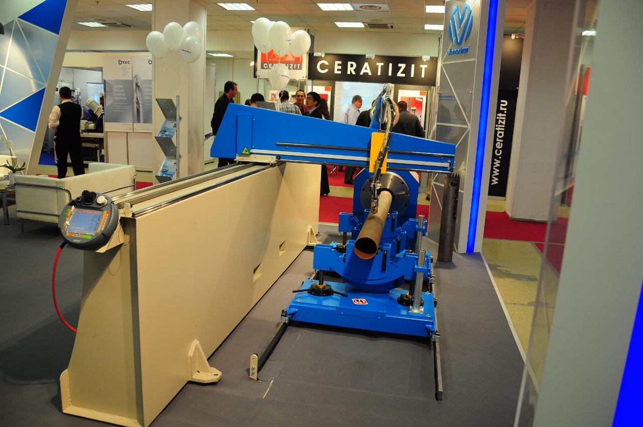

...смотрел на это)))))
плазморез для труб.JPG (1870 просмотров) <a class='original' href='./download/file.php?id=17053&mode=view' target=_blank>Загрузить оригинал (631.43 КБ)</a>
Perfecthus писал(а):Есть такое подозрение, как-то конструкция не внушает доверия
видел как китайские работают, станина на вид хоть и жестковатая чем у ковров, нарисовано но, болтается как глиста в проруби
ковров писал(а):а если конкретно : что необходимо еще приобрести для комплектации 4 оси????двигатель +???????
да. ставят переключатель типо переключают ось Х в А поворотку и экономится на драйвере.
ковров писал(а):...смотрел на это
На твоей картинке совсем не это, даже близко не это :)
aftaev писал(а):у ковров, нарисовано но, болтается как глиста в проруби
Вот я об этом и говорю

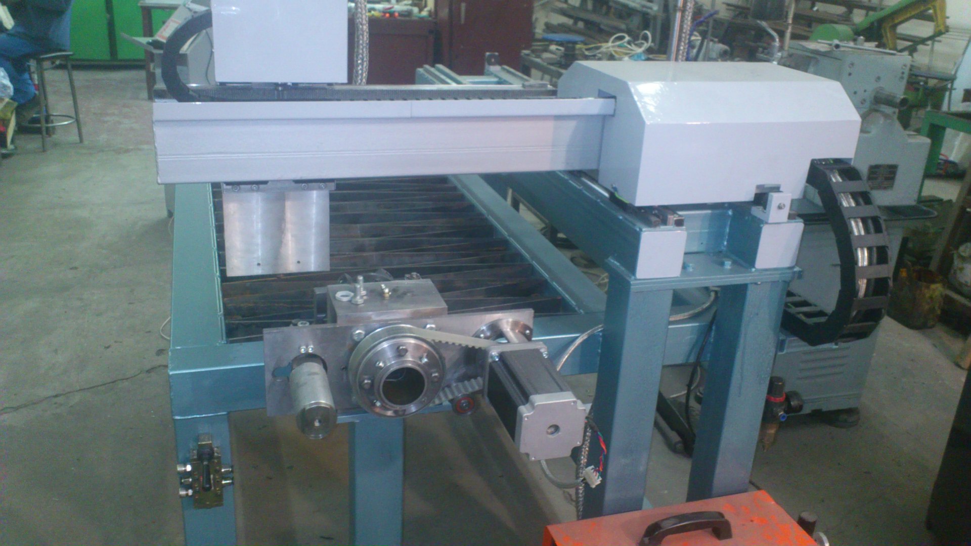

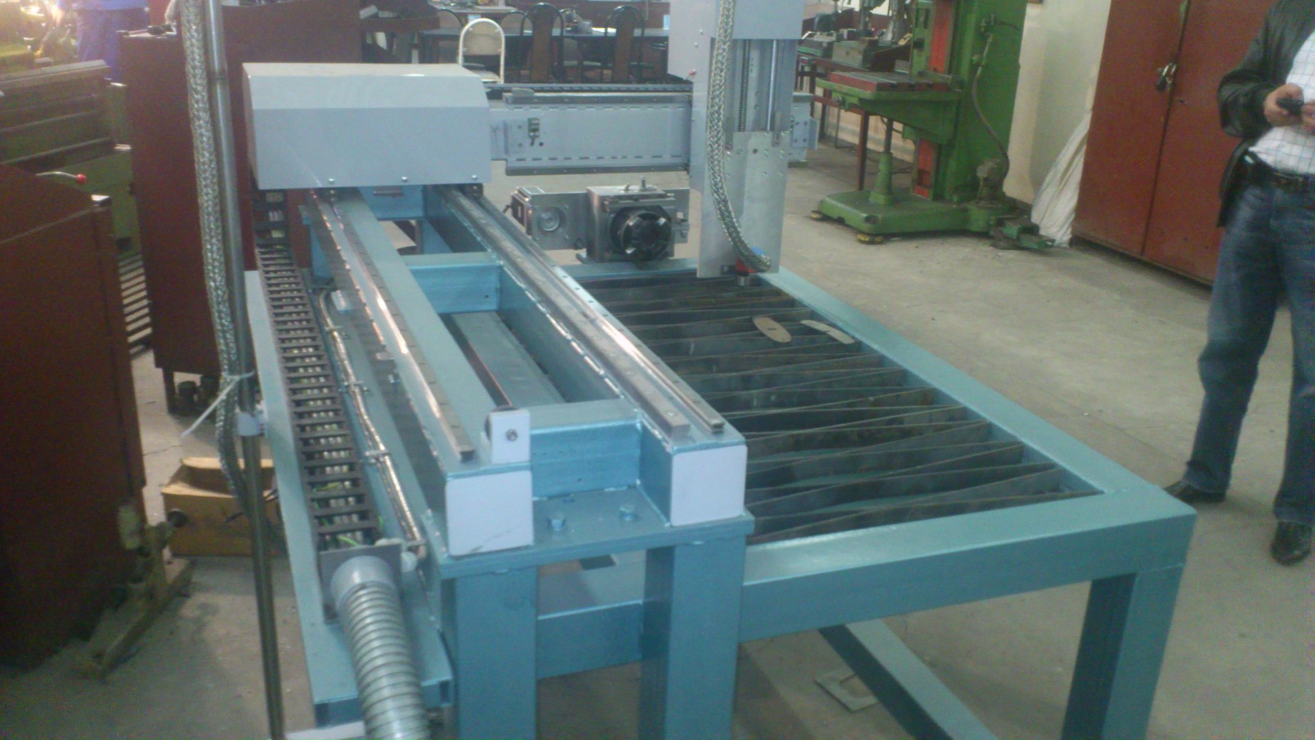

еще смотрел ( точнее копировал ), вот это)))))))
DSC_0123.jpg (1863 просмотра) <a class='original' href='./download/file.php?id=17054&mode=view' target=_blank>Загрузить оригинал (303.9 КБ)</a>
DSC_0124.jpg (1863 просмотра) <a class='original' href='./download/file.php?id=17055&mode=view' target=_blank>Загрузить оригинал (303.15 КБ)</a>
DSC_0125.jpg (1863 просмотра) <a class='original' href='./download/file.php?id=17056&mode=view' target=_blank>Загрузить оригинал (319.24 КБ)</a>
ковров писал(а):еще смотрел ( точнее копировал ), вот это)))))))
все красиво пока не начнешь работать. С таким вылетом оси Z + поворотная ось это станок колбасить будет
