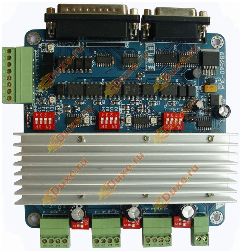

Сфотай свой контроллер. Когда оси в разные стороны гоняешь, лампочки не гаснут?

когда первый раз подключал гасли, а на следующий день горели постоянно
мой контролер (1718 просмотров) <a class='original' href='./download/file.php?id=10169&mode=view' target=_blank>Загрузить оригинал (180.66 КБ)</a>
мой контролер

только что завел свою электронику в тестовой версии, подключил пины согласно мануалу, проверил оси в степконфе, менял двигателя местами - зет не работает, видимо сгорел драйвер :o . проверил токи на всех осях во время работы и во время простоя, на зет почти нет токов. но в степконфе при подключении оси к проверке двигатель без движения издает те же звуки, что и другие двиги в том же режиме. не знаю что делать с осью зет

Ник, лампочки горят постоянно
Re: Тороплюсь не спеша
Проверить кто виноват, драйвер или нет, можно так: надо поменять пины оси z с пинами какой-нибудь другой оси и посмотреть будет она крутиться или нет.
Сообщение муравей »
Nick писал(а):Проверить кто виноват, драйвер или нет, можно так: надо поменять пины оси z с пинами какой-нибудь другой оси и посмотреть будет она крутиться или нет.
Перекинул пины - конец оси зет!!! :(
ЗЫ не нашел где файлы найти :(
Вроде все нормально, если ты номера пинов не спутал - должно крутиться...

Nick писал(а):Вроде все нормально, если ты номера пинов не спутал - должно крутиться...
значит кирдык драйверу :(
